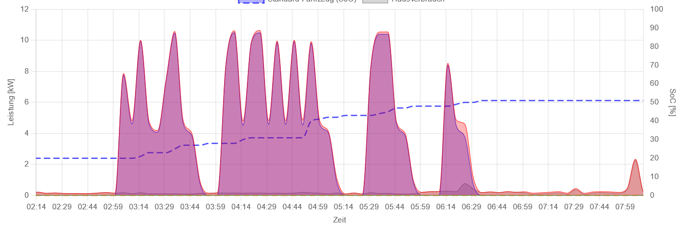

Ich hatte heute Nacht folgendes Sägezahnmuster beim Laden (mal wieder), aber jetzt hab ich mir mal das main Log dazu geschnappt.
Lademodus ist preisbasiertes Zielladen, Preisanbieter der generische Energy-charts. Software 2.1.5-Patch.2
Wenn ich das Log richtig lese, dann gibt es folgendes Verhalten. Alle 5 Minuten versucht die OpenWB, die Strompreise zu aktualisieren. Das klappt mal und mal klappt es nicht. Das sieht dann so aus:

wenn es klappt, dann habe ich hernach den Lademodus scheduled_charging mit submodus instant_charging:
2024-11-11 04:20:11,183 - {control.chargepoint.chargepoint:682} - {INFO:MainThread} - LP 3, EV: Standard-Fahrzeug (EV-Nr.0): Theoretisch benötigter Strom 16A, Lademodus scheduled_charging, Submodus: Chargemode.INSTANT_CHARGING, Phasen: 3, Priorität: False, max. Ist-Strom: 6.04
Wenn es nicht klappt, dann bleibt der Lademodus auf scheduled_charging, wechselt aber den Submodus auf PV_charging
2024-11-11 04:30:10,985 - {control.chargepoint.chargepoint:682} - {INFO:MainThread} - LP 3, EV: Standard-Fahrzeug (EV-Nr.0): Theoretisch benötigter Strom 6A, Lademodus scheduled_charging, Submodus: Chargemode.PV_CHARGING, Phasen: 3, Priorität: False, max. Ist-Strom: 15.52
Im gesamten Log lässt sich diese Korrelation nachverfolgen, Ich hab mal die relevanten Logeinträge herausgefiltert:

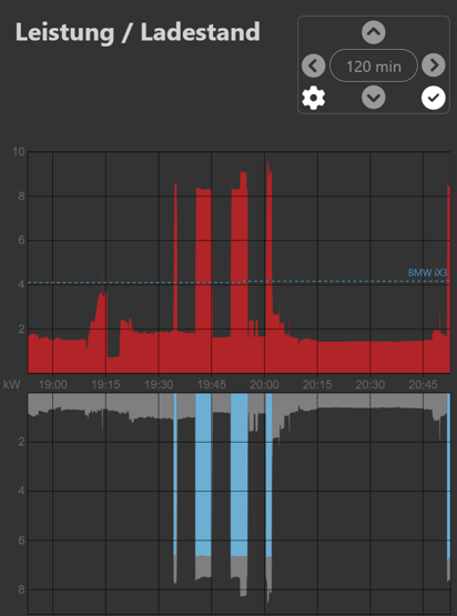

requests.exceptions.ReadTimeout: HTTPSConnectionPool(host='api.energy-charts.info', port=443): Read timed out. (read timeout=5)
Und dann startet die Ladung, obwohl der eingestellte Preis gar nicht unterschritten wurde. Sieht dann zB. so aus:
Screenshot 2024-11-11 211925.png (45.46 KiB) 907 mal betrachtet
Wenn ich Anbieter auf aWATTar umstelle, dann scheint es ohne Probleme zu funktionieren. Muss ich aber noch länger beobachten.
