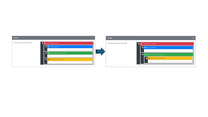

Danke Amok83,
der Tip war richtig, ich habe die Struktur angepasst und den BYD an den Plenticore gehangen, macht ja auch Sinn, nun sind die angezeigten Werte wieder korrekt.
PV laden muß ich auf morgen schieben ...
Danke nochmals und grüß
OSteeg

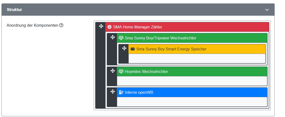

ich benötige Hilfe zur Struktur / Hierarchie meiner Anlage. Ich habe eine SMA Anlage bestehend aus 1x HomeManager2, 1x Sunny Tripower und 1x SunnyIsland mit Batterie.
Mir werden bei Strom-Produktion auf dem Dach und (teilweise) geladenem Akku und gleichzeitiger Ladung des Autos mit 3x 16A negative Werte angezeigt. Deswegen wird die Ladung unterbrochen. Wenn ich den SunnyIsland dann manuell ausschalte lädt das Auto völlig normal.
Meine Hierarchie sieht so aus, dass ich alle Geräte auf gleicher Ebene unter dem SMA HomeManager habe.
Danke für Hilfen.
Grüße,
Till

von Frank-H
Versuchs mal so (natürlich ohne den Hoymiles WR):
Screenshot 2024-01-28 170520.png (22.37 KiB) 937 mal betrachtet

Frank-H hat geschrieben: Do Mär 21, 2024 9:16 am Versuchs mal so (natürlich ohne den Hoymiles WR):
Danke für die Rückmeldung, aber das Verhalten bleibt so. Ich habe auch das Gefühl, dass es erst seit dem vorletzten Update (Dienstag) so ist....
Mit der Version 2024-02-12 10:49:39 +0100 [47a9006d1] kommt der Fehler nicht
