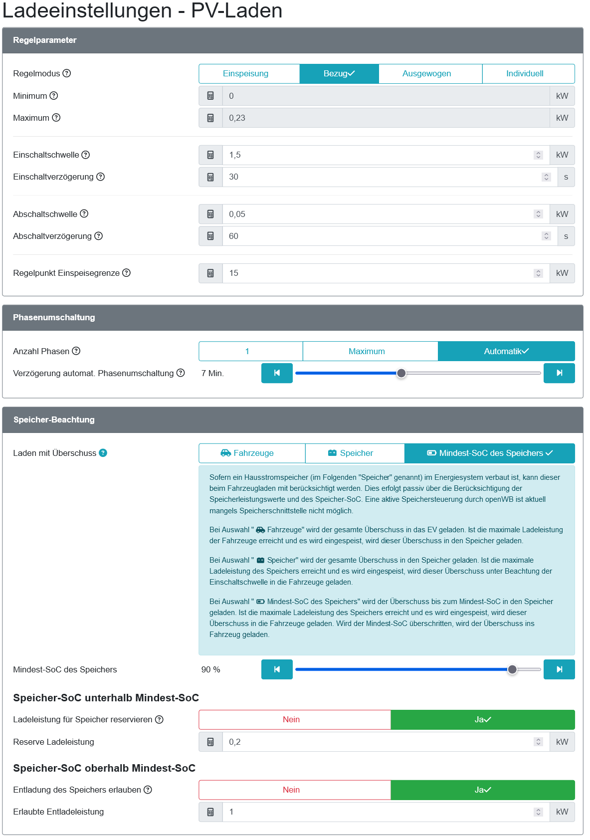

Ich verstehe das PV-Laden nicht mehr. Ich habe vom letzten (März)-Release auf das aktuelle Release (ohne Umwege über Betas) upgedated. Die Einstellungen habe ich nicht verändert. Siehe Screenshot.
Bisher war es so, dass nur wenn die PV-Leistung über der maximalen Ladeleistung des Speichers (5kW) lag, auch vor erreichen des Speicher-Mindest-SoC (90%) das AUto geladen wurde.
Jetzt ist mein Hausspeicher grade bei 20 Prozent, der Speicher wird mit grade mal noch 200 W geladen und ins Auto geht der gesamte übrige Überschuss, obwohl Mindest-SoC nicht erreicht ist. Was ist da falsch?
Screenshot 2024-06-12 at 14-37-13 openWB Ladeeinstellungen - PV-Laden.png (155.02 KiB) 1742 mal betrachtet
Edit: In der Statusseite bekommt die openWB den korrekten Ladestand des Speichers, daran liegt es jedenfalls nicht.

Bei dem Hilfetext "Speicher-SoC unterhalb Mindest-SoC - Ladeleistung für Speicher reservieren" steht:
"ACHTUNG: Der hier eingestellte Wert darf die maximale Ladeleistung des Speichers nicht überschreiten.
Wird der Mindest-SoC des Speichers nicht erreicht, wird der Speicher mit der hier eingestellte Leistung geladen. Mit dem verbleibenden Überschuss werden die Fahrzeuge geladen."
Das von dir beschriebene Verhalten (Ladung mit 200 Watt bei < 90 % Mindest SOC) entspricht m. E. also der Konfiguration.

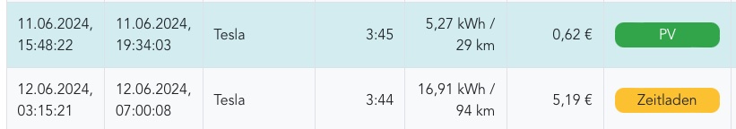

Ich glaube da ist noch ein Bug im Ladeprotokoll für's Zeitladen:
Am 11.06 wurden in 3:45 Minuten 5,27kWh per PV geladen. Mit Zeitladen sollen 16,91kWh in 3:44 geladen worden sein. Das stimmt so natürlich nicht. Zeitladen war eingestellt von 3:15 - 7:00, abgesteckt wurde auch so um 7:00.
Version ist die letzte beta vor dem Release, 2024-05-31 18:17:25 +0200 [e940fa921], aber ich denke nicht, dass an dieser Stelle da noch etwas geändert wurde.

stefb hat geschrieben: Mi Jun 12, 2024 1:01 pm Bei dem Hilfetext "Speicher-SoC unterhalb Mindest-SoC - Ladeleistung für Speicher reservieren" steht:
Das hört sich logisch an und das Verhalten wurde ja offfenbar irgendwie geändert bei dem Update, ganz habe ich das CHangelog an dieser Stelle nicht verstanden. Ich habe das jetzt mal auf 5kW gestellt und schaue mir an, was jetzt passiert. Mich wundert halt, dass es ohne Konfigurationsänderung meinerseits vorher das gewünschte Verhalten zeigte und nach dem Update nicht mehr.
