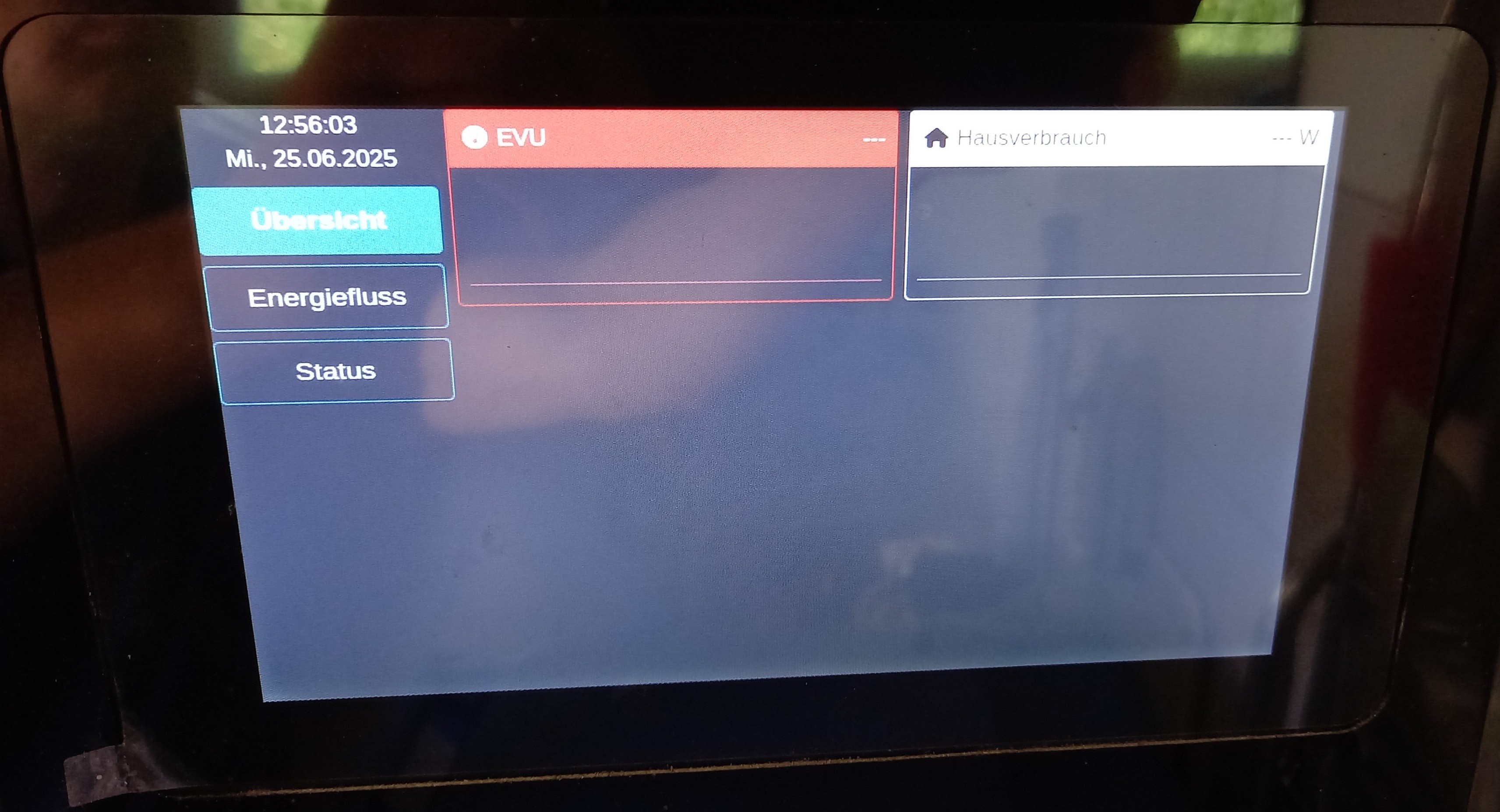

Hatte jemand auch schon diesen Fehler? Siehe Anhänge.
Nachdem es mit der SanDisk Ultra Karte (vom Kauf der oWB) schon nicht funktioniert hat, habe ich auf einer neuen Industrial-SD-Karte das aktuelle Release 2_1_7-Patch_3 gemäß obiger Anleitung eingerichtet. Mit LAN, nicht WLAN.
Habe die auch mal mit anderem Notebook beschrieben, nicht dass es der Kartenleser war.
Manchmal fährt die Box damit auch gar nicht hoch.
Mit der nochmal anderen Karte (die ich seit längerem nutze und bei der die oWB manchmal ja nicht erreichbar und dabei das Display schwarz ist) ist sie hochgefahren und lädt gerade, ist dabei aber z.T. nicht erreichbar und zeigt manchmal Textzeilen im Display an oder es ist ganz schwarz, lädt aber währenddessen unabhängig von der PV-Leistung fest mit 4,1kW weiter, obwohl anfangs PV-Laden eingestellt war.
Jetzt weiß ich nicht mehr weiter. Langsam denke ich, der Rasp hat einen Treffer?

Genau diese Karte gekauft? https://openwb.de/shop/?product=industr ... -software2

Ehrlich gesagt, ich hätte die ~10 EUR mehr investiert und die aus dem Shop gekauft. Damit hätte man jetzt die Karte selbst als auch irgendwelche „Fehler“ beim Beschreiben der Karte (aus welchen Gründen auch immer) zu nahezu 100% ausschließen können. So bleibt eben der Unsicherheitsfaktor. Ein belastbares Ausschlussverfahren ist das eher nicht, wie ich finde.
Aber Ja, nehmen wir mal an, es wäre nicht die Karte, nicht das Netzteil - dann würde langsam nur noch der Raspi übrig bleiben.

Ich habe noch 21€ inkl. Versand bezahlt. Dann sind es inkl. Versand immerhin 18€ mehr, d.h. +85%.
Diese Kingston dürfte auch eine sehr gute Karte sein, bei der oWB weiß man nicht mal den Hersteller oder das Modell.
Es ist nun schon die dritte Karte, auch wenn zwei davon nicht bei oWB gekauft. An den Fehler glaube ich nun wirklich nicht mehr.
Die Frage ist, was beim Rasperry Pi-Austausch alles notwendig wäre.

Wir nutzen Kingston industrial. Allerdings nicht über zwischenhändler bezogen.
Fur den raspberry tausch benötigst du nur einen raspberry.

Also nur die mittlere der drei Platinen mit "Raspberry Pi Modell 3B+" tauschen?
Re: openWB series2 standard+ ist immer mal aus
War´s auch nicht. Habe einen anderen ausprobiert. Gleiches Ergebnis.
Vielleicht stimmt doch was nicht mit der Vorgehensweise beim Einrichten der SD-Karte (s. vorne) bzw. der Wiederherstellung der Sicherung?
Mit master/release/beta/stable/nightly... blicke ich nicht ganz durch. Release ist die übliche Version, die der normale Nutzer verwenden soll, oder?
