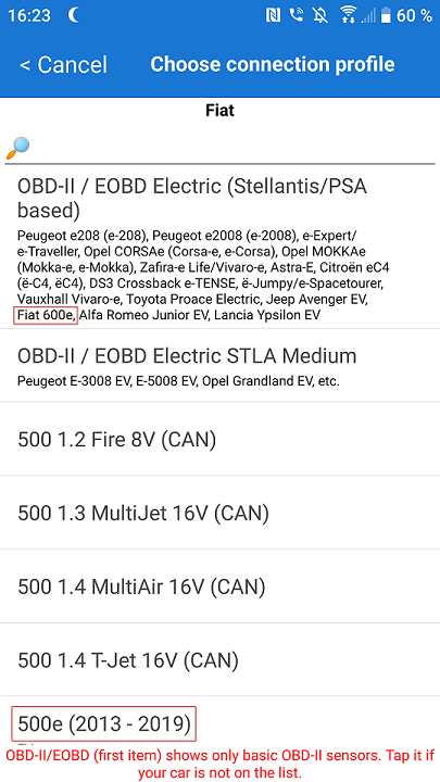

Der Fiat 600 und 500e scheinen unterschiedlich zu sein, in Carscanner haben sie unterschiedliche Profile:

Kannst Du erstmal mit der App Carscanner den SoC auslesen lassen und dann das Log dazu hier teilen?
Wichtig: Du musst dafür das Protokoll auf elm327 statt AutoPID umstellen! Hinterher nicht vergessen wieder zurückzustellen.
Wie das geht ist hier beschrieben, wenn Du Probleme damit hast, einfach melden, wie weit Du kommst:
https://meatpihq.github.io/wican-fw/con ... e_profiles

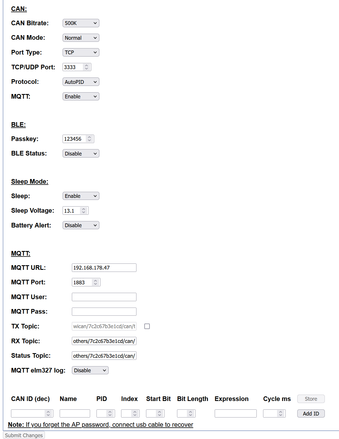

Und was muss ich auf der setting Seite machen? Wo kann ich mqtt abschalten? Wo kann ich elm327 anschalten?
Screenshot 2024-12-31 173502.png (116.23 KiB) 2803 mal betrachtet
Ah - kommando zurück - ich habs gefunden.
