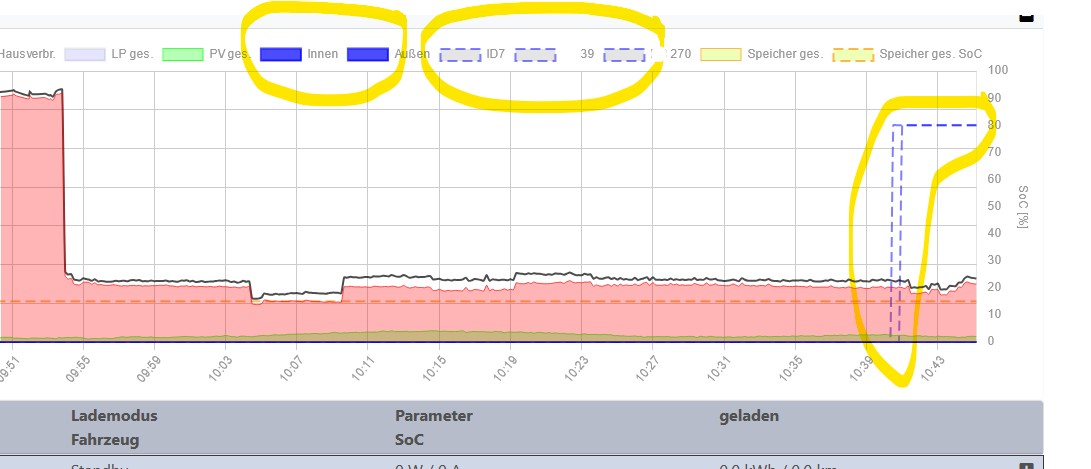

Ein Graph ist doch für eine schnelle Übersicht da.
Da muss jeder Wert eine andere Farbe haben.
Was nutzt mir ein Liniendiadramm, wo alle Linien die gleiche Farbe haben?
Ich schalte doch nicht die einzelnen Fahrzeuge an/aus um zu sehen, was passiert.
Es kann doch nicht viel Aufwand sein, den einzelnen Kurven andere Farben zu programmieren.
Sorry, aber dann muss ich wieder auf 1.9 zurück.
Da ist die Übersicht mit unterschiedlichen Farben gegeben.
Re: Rückmeldungen 2.1.6 Release & Release 1
Verfasst: Sa Dez 07, 2024 2:58 pm
von aiole
Bogie hat geschrieben: Sa Dez 07, 2024 10:55 am Ein Graph ist doch für eine schnelle Übersicht da.
Da MUSS jeder Wert eine andere Farbe haben.
Also ich komme z.B. mit 2x blau für den Fahrzeug-SoC gut klar, zumal man mit mouseover alle Detailinfos sieht.
Bei vielen Komponenten reichen ggf. die Grundfarben nicht bzw. wird das ein Papagei.
Freie Auswahl wäre wünschenswert, wird aber wohl dem neuen GUI vorbehalten bleiben.
