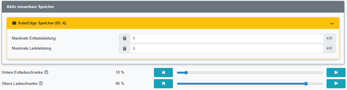

Hallo Stephan,
Kannst Du es im aktuellen master bzw. ReleaseCandidate mal bitte testen?
Unter aktueller Speichersteuerung müssen nun die "SoC-Schranken" eingetragen und die Entladeleistung konfiguriert werden:
2026-04-12 18_53_21.png (14.26 KiB) 336 mal betrachtet
Ich vermute, dass Du dort 4% statt 5% "Untere Entladeschranke" einstellen musst, damit es bei Dir funktioniert. Probiere aber mal bitte beides aus.

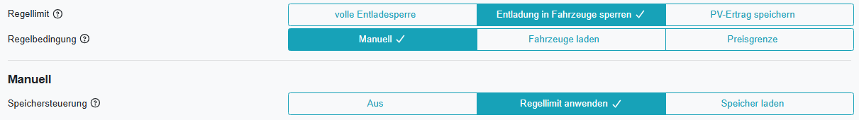

Du kannst es jederzeit ohne Fahrzeugladung testen, wenn Du den manuellen Modus aktivierst:
2026-04-12 18_57_22.png (10.61 KiB) 336 mal betrachtet
Wenn ein Speicher auf 5% steht (sollte ja der Normalfall sein, wenn nicht einer voll geladen ist), dann mal bitte das Loglevel auf Details stellen und hier posten, für beide Fälle (4% und 5%).
