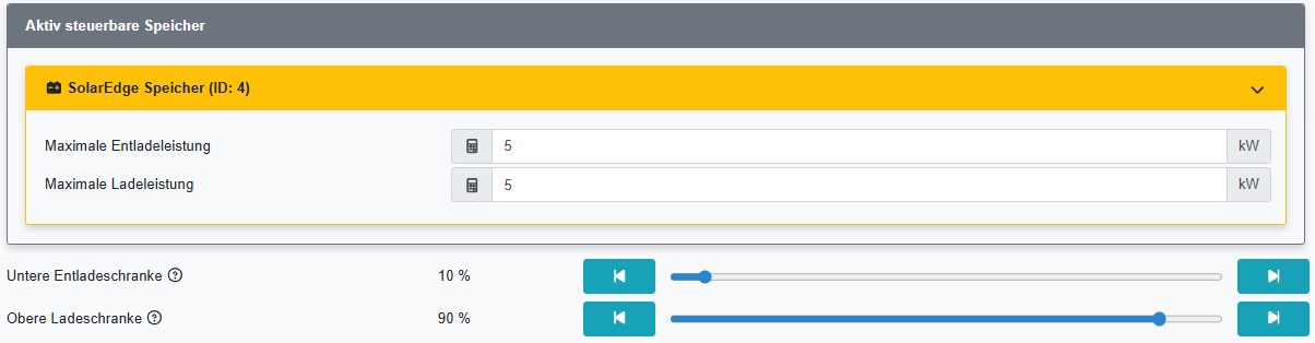

Unter aktueller Speichersteuerung müssen nun die "SoC-Schranken" eingetragen und die Entladeleistung konfiguriert werden:
2026-04-12 18_53_21.png (14.26 KiB) 344 mal betrachtet
Ich vermute, dass Du dort 4% statt 5% "Untere Entladeschranke" einstellen musst, damit es bei Dir funktioniert. Probiere aber mal bitte beides aus.

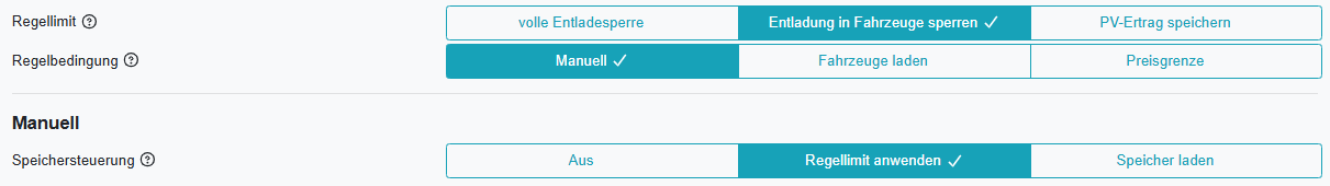

Du kannst es jederzeit ohne Fahrzeugladung testen, wenn Du den manuellen Modus aktivierst:
