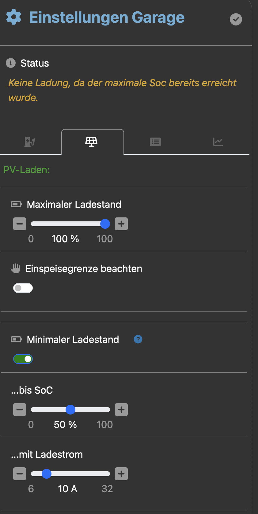

Könnte man bei dem Zielladen noch auf der Hauptseite einbauen das man den SoC bis wohin er laden soll mit einbauen? So muss man immer erst tief in die Menüs um das zu verstellen.

Eigentlich ist man ja mit zwei Clicks da:
Screenshot 2024-04-07 at 08.20.23.png (123.05 KiB) 648 mal betrachtet
Ich weiss nicht, wo man ein Eingabefeld direkt auf der Hauptseite direkt unterbringen könnte, ohne den Platzbedarf zu vergrössern. Ausserdem gibt es ja noch weitere Parameter (Ladestrom, Lademenge etc), die wir dann auch dort anzeigen müssten...
Hefer hat geschrieben: Sa Apr 06, 2024 6:05 am Könnte man bei dem Zielladen noch auf der Hauptseite einbauen das man den SoC bis wohin er laden soll mit einbauen? So muss man immer erst tief in die Menüs um das zu verstellen.
