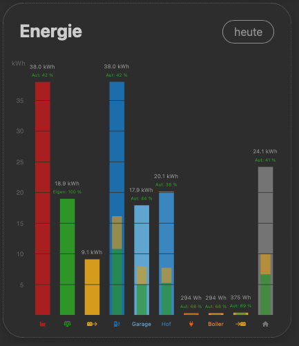

Den fehlenden Lade-Balken kann ich hier nicht nachvollziehen

Hast Du schonmal den Browser-Cache gelöscht?

Ja Cache habe ich gelöscht. Auch habe ich mal über ein privates Fenster ein Aufruf durchgeführt. Jeweils fehlt der Balken des Ladepunktes. Nach einem Neustart der openWB Standart+ das gleiche Bild.

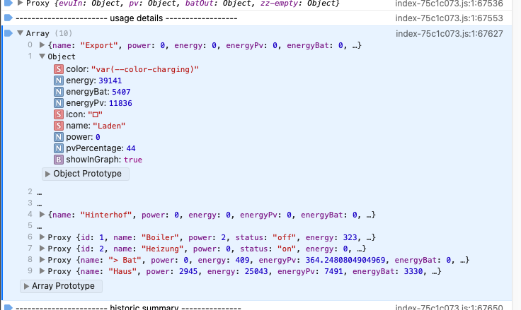

Wenn Du den Debus-Modus einschaltest und die Browser-Console aktivierst, gibt es dann im Bereich "Usage details" ein Objekt mit Name "Laden", und hat es positive energy-Werte (siehe Bild unten)?

Nein das steht alles auf 0. Dabei fällt mir gerade auf, dass auch der Export keine Werte anzeigt.

Export wäre ja Einspeisung, und da gab es ja noch keine gemäss mittlerem Graphen. Komisch ist, dass beim Ladepunkt auch die "power" auf 0 steht, obwohl ja gerade geladen wurde.

Ja doch die Einspeisung gibt es schon. Ist zwar nicht viel...etwa so 300 Watt, aber die gibt es definitiv. Liegt wohl an der Regelgeschwindigkeit von Victron. Wenn man genau hinsieht erkennt man es auch. Die Auswertung zeigt es auch.
