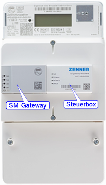

Ich habe heute in meiner Kaskadenschaltung ein iMSys erhalten, es wurde an der Position Z2 (Haushaltszähler) angeschlossen (bzw. getauscht).
Bei der E.DIS werden die Steuerboxen erst 2028 installiert, diese benötigen nach der aktuellen Planung keinen extra Platz im Zählerschrank, da sie direkt auf dem Zähler installiert werden, neben dem Gateway. Das soll dann so aussehen:
2025-10-24 00_55_58-Zähler mit Steuerbox (002).png (196.16 KiB) 2260 mal betrachtet
Mein iMSys sieht tatsächlich so aus und hat erstmal nur die linke Box (das SM-Gateway), könnte also evtl. stimmen.
Ob die E.DIS Koppelrelais fordert, konnte mir der Zählermensch nicht beantworten.

Danke. Das sieht gut aus.
Da haben sie kundenfreundlich mitgedacht, wenn der Digitalzähler 2 Module huckepack aufnehmen kann. Passt ja auch logisch zusammen, alle 3 physisch zu einem iMSys zusammenzubringen.

Wird wohl aber nur hei Zählerkreuz so aussehen, bei EHZ Zählern nicht.
