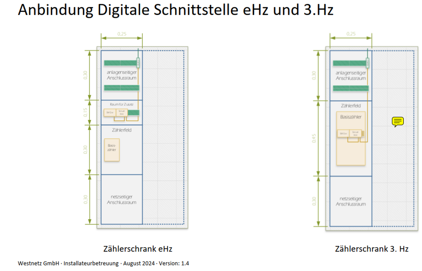

- Mindestens im Jahr 2024 ging Westnetz von zwei Möglichkeiten aus um SMGW und Steuerbox in der Zählertafel zu montieren.
- imsysWest.PNG (358.08 KiB) 3797 mal betrachtet

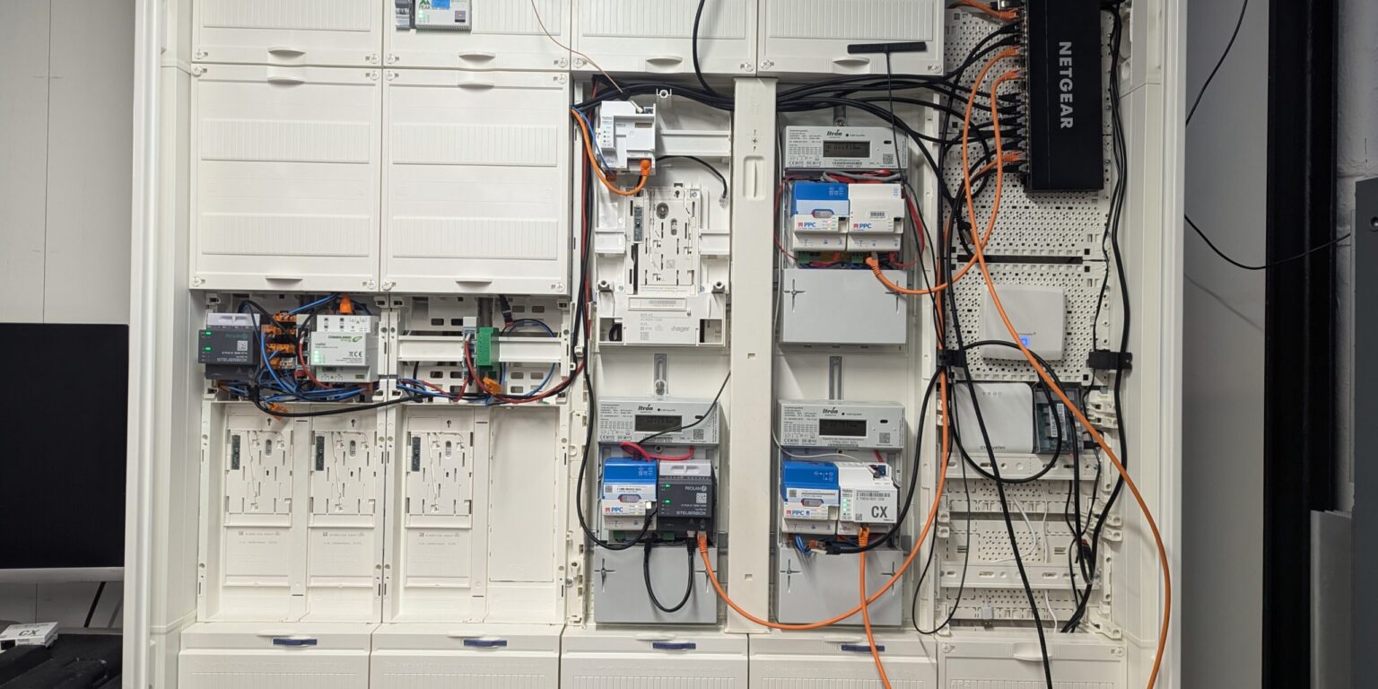

- Und gestestet wird mit dem SMGW und Steuerbox auf dem elektronischen Zähler wohl auch schon.
- Beispiel iMsys Mit Steuerbox.jpg (178.55 KiB) 3797 mal betrachtet

Re: Steuerbare Verbrauchseinrichtung §14 EnWG
Ja, aber wie man sehen kann nur auf Zählern die auf Zählerkreuz (oder auch Dreipunkt 3. genannt) montiert sind kann das SMGW/Steuerbox auf dem Zähler montiert werden. Auf den eHz Zählern ist einfach kein Platz. Und damit muss SMGW und Steuerbox dann an anderer Stelle im Zählerschrank montiert werden.
Auf dem unteren Bild kann man links die Steckplätze für eHz Zähler erkennen. Ganz links doppelter Zählerplatz, daneben dann ein einfacher Zählerplatz. Und noch mal daneben ist unten ein Zähler auf dem Zählerkreuz und darüber eine Adapterplatte für eHz auf Zählerkreuz.
