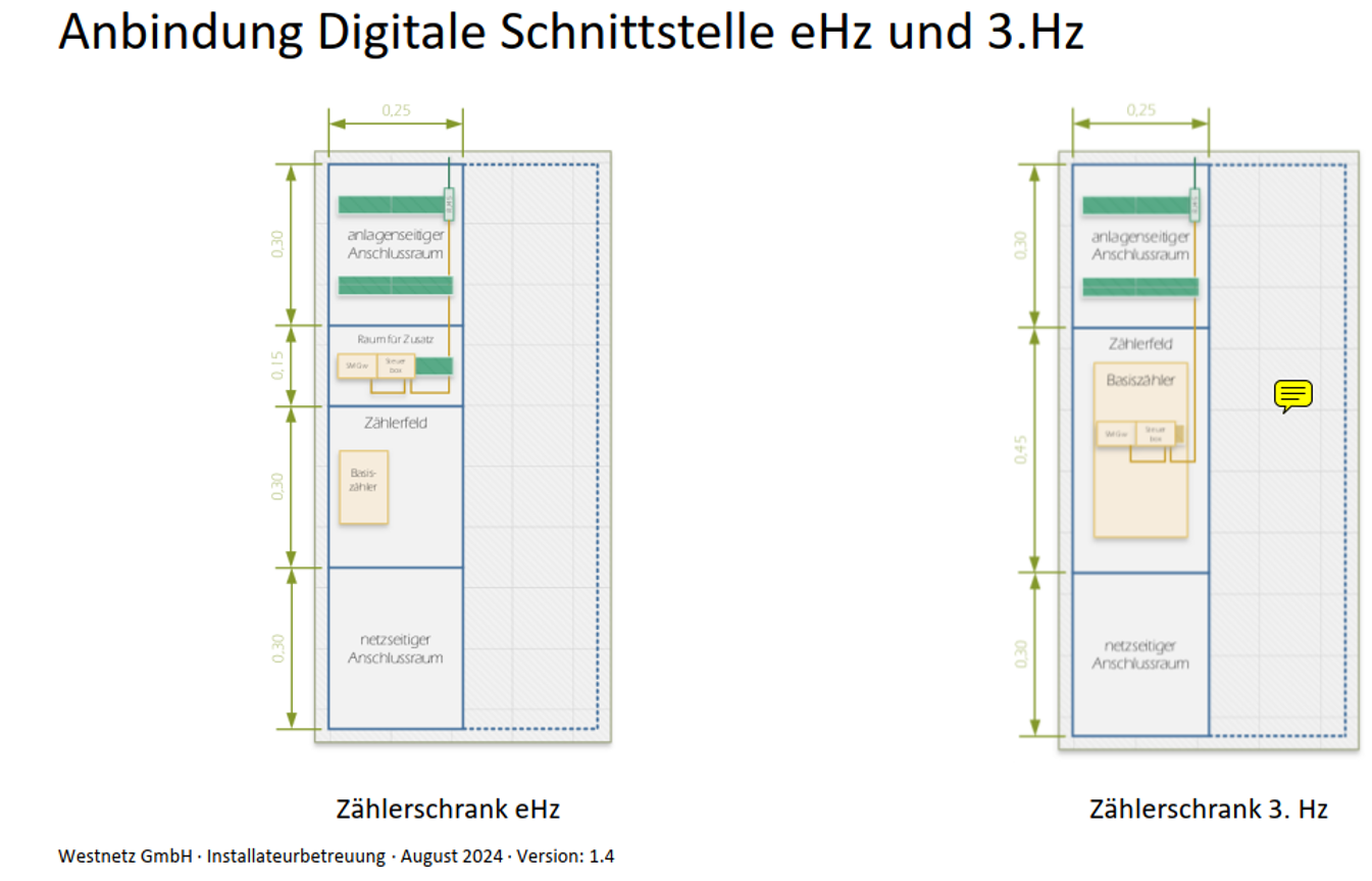

Mindestens im Jahr 2024 ging Westnetz von zwei Möglichkeiten aus um SMGW und Steuerbox in der Zählertafel zu montieren.

Ja, aber wie man sehen kann nur auf Zählern die auf Zählerkreuz (oder auch Dreipunkt 3. genannt) montiert sind kann das SMGW/Steuerbox auf dem Zähler montiert werden. Auf den eHz Zählern ist einfach kein Platz. Und damit muss SMGW und Steuerbox dann an anderer Stelle im Zählerschrank montiert werden.
Auf dem unteren Bild kann man links die Steckplätze für eHz Zähler erkennen. Ganz links doppelter Zählerplatz, daneben dann ein einfacher Zählerplatz. Und noch mal daneben ist unten ein Zähler auf dem Zählerkreuz und darüber eine Adapterplatte für eHz auf Zählerkreuz.

derNeueDet hat geschrieben: Mi Okt 29, 2025 7:44 pm Ja, aber wie man sehen kann nur auf Zählern die auf Zählerkreuz (oder auch Dreipunkt 3. genannt) montiert sind kann das SMGW/Steuerbox auf dem Zähler montiert werden. Auf den eHz Zählern ist einfach kein Platz. Und damit muss SMGW und Steuerbox dann an anderer Stelle im Zählerschrank montiert werden.
Dafür ist nach VDE-AR-N 4100 das RfZ vorgesehen und so auch in den TAB verankert: https://hager.com/de/wissen/normen/vde-ar-n-4100
