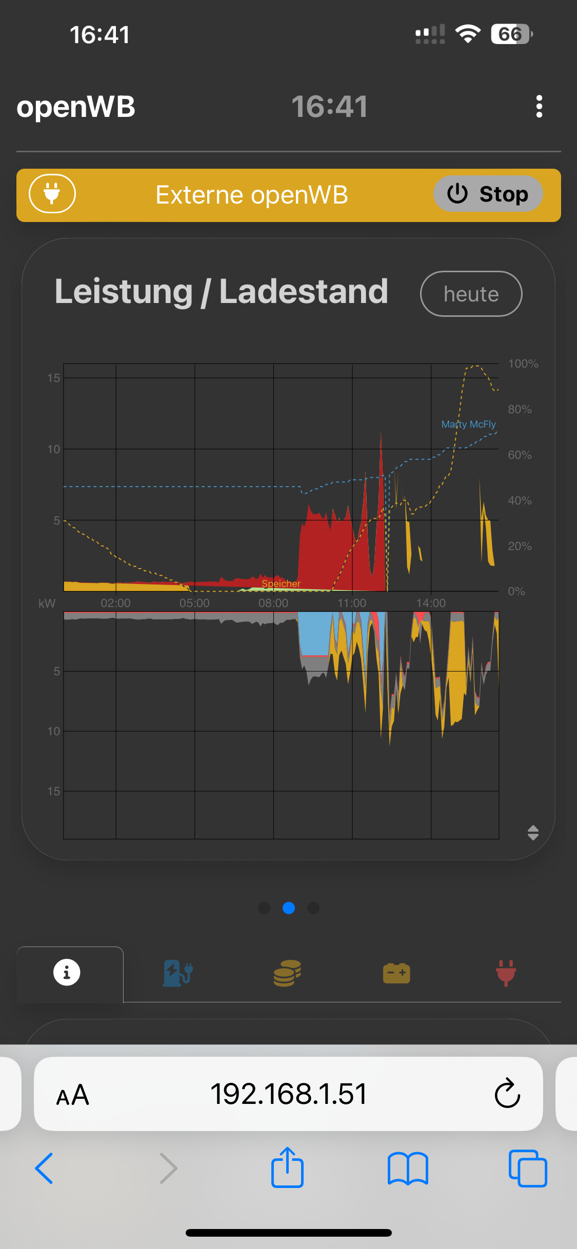

Seit heute Mittag sieht das Diagramm so aus:
(445.97 KiB) Noch nie heruntergeladen
electron
Beiträge: 1185
Been thanked: 133 times
Re: Colors-Theme 2.0
Beitrag von electron »
Das sieht in der Tat komisch aus. Ich würde vermuten, dass am Nachmittag falsche oder zeitweise keine Werte von einem oder mehreren Zählern gekommen sind.

Beitrag von neotrace2 »
Ja die Pv Leistung war plötzlich weg. Bei 120min ist sie drinn

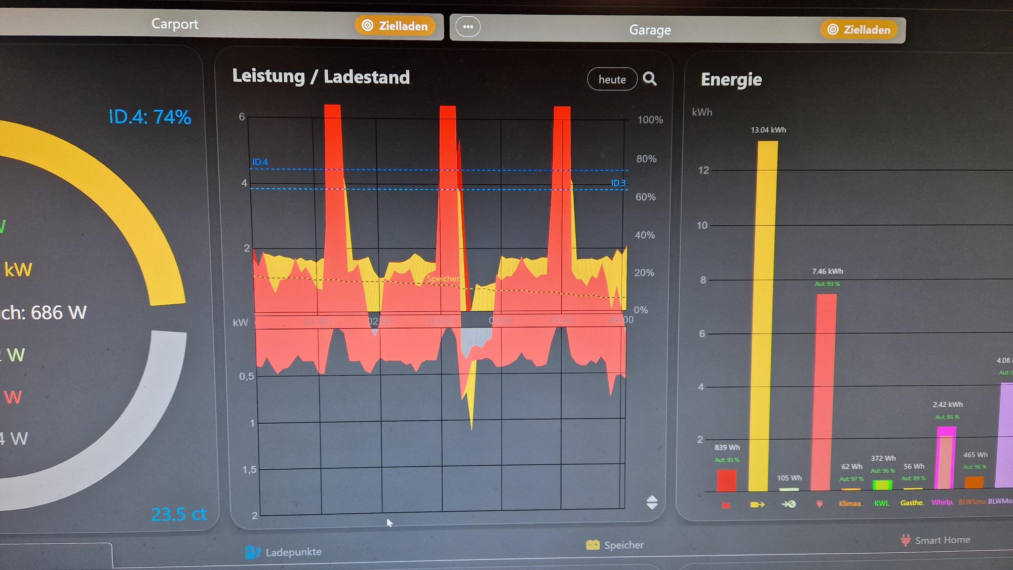

Hallo Klaus ,
ich habe seit den Update das die Smarthome Gertäte Leistung nicht mehr im Hausverbraucht eingerechnet sind keinen Hausverbrauch mehr und wieder
Komische anzeigen .
Hier ein Beispiel :
Welche Daten muss / soll ich dir Liefern ?

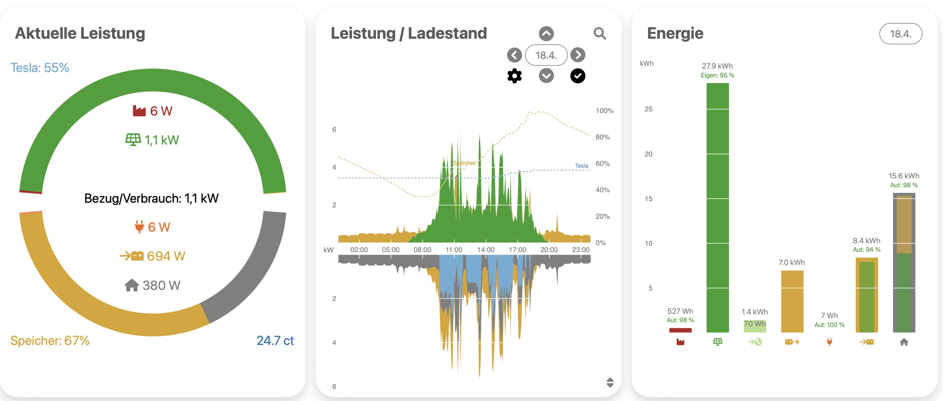

Beitrag von simonkreuzer87 »
Hallo, bei mir sieht das Ganze bei den Smarthomegeräten auch so aus. Ist seit dem Update vom 16. oder 17. im Master.

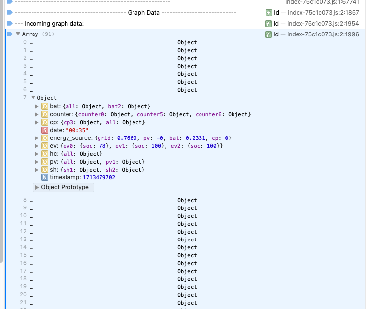

Das sieht in der Tat seltsam aus. Ich kann das auf meinen Testsystemen aber nicht rekonstruieren, hier sieht alles gut aus. Vielleicht könnte jemand von Euch
1) schauen, ob der Tagesgraph im Standard-Theme auch Anomalien anzeigt oder korrekt ist.
2) Den Debug-Modus aktivieren und in der Browser-Console schauen, wie die Graphwerte zu den Zeiten aussehen, an denen der Graph gestört ist. Es gibt in der Console eine Ausgabe unter "Incoming graph Data", die die Werte im 5-Minuten-Abstand enthält, aus denen der Graph errechnet wird:
Screenshot 2024-04-19 at 07.34.53.png (94.78 KiB) 1194 mal betrachtet

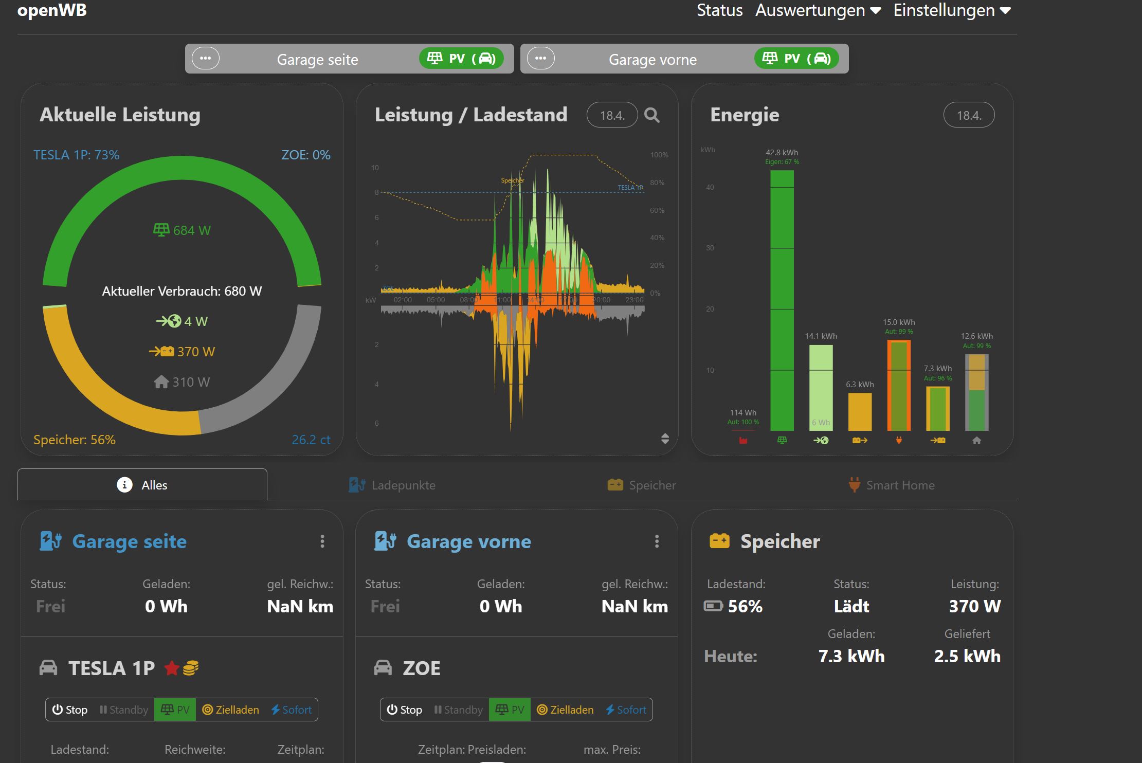

Beitrag von kai9555 »
Hab auf das neueste Master aktualisiert. Export ist jetzt wieder da. Da ich heute kein Auto geladen habe, bin auf den gestrigen Tag gegangen. Hier fehlt der Balken fürs Laden?! Der Balken Export ist auch irgendwie komisch.
