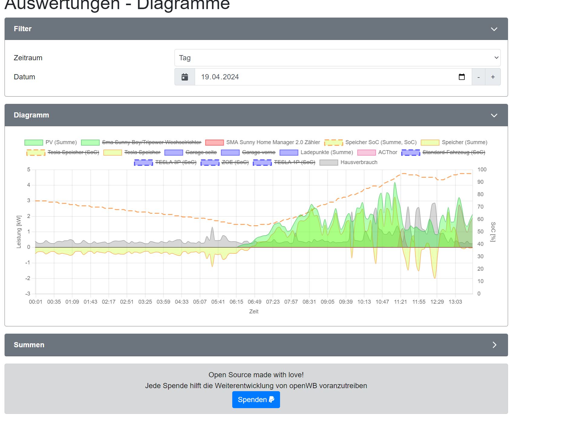

Im OWB_3.JPG sehe ich einen einmaligen Ausschlag nach oben um ca. 11:22, ca. 1.1 kW. Weisst Du, was das ist?

simonkreuzer87 hat geschrieben: Fr Apr 19, 2024 11:42 am Also bei mir ist es immernoch schief...

Na dem gerade neuen Update des Master ist das Diagramm wieder schräg. Pv ist weg
(202.1 KiB) Noch nie heruntergeladen
(421.47 KiB) Noch nie heruntergeladen
(395.33 KiB) Noch nie heruntergeladen

Hier noch ein Screenshot...
electron hat geschrieben: Fr Apr 19, 2024 12:01 pm Im OWB_3.JPG sehe ich einen einmaligen Ausschlag nach oben um ca. 11:22, ca. 1.1 kW. Weisst Du, was das ist?

Am Handy geht's...

Ich habe gerade noch einmal einiges versucht. Neustart der openWB, verschiedene Browser, Cache gelöscht, öffnen im privaten Fenster. Leider immer wieder das gleiche Bild. Irgendwas ist da durcheinander, denn folgendes habe ich beobachtet:
Öffne ich die GUI und gehe einen Tag zurück, dann erscheint im Exportbalken auch der Exportwert von heute. Dieser steht unter dem Wert des ausgewählten Tages. Der Balken fürs laden fehlt - wenn ich dann aber wieder auf den heutigen tag zurück gehe, erscheint der Ladebalken kurz mit den korrekten Werten und verschwindet dann wieder.
