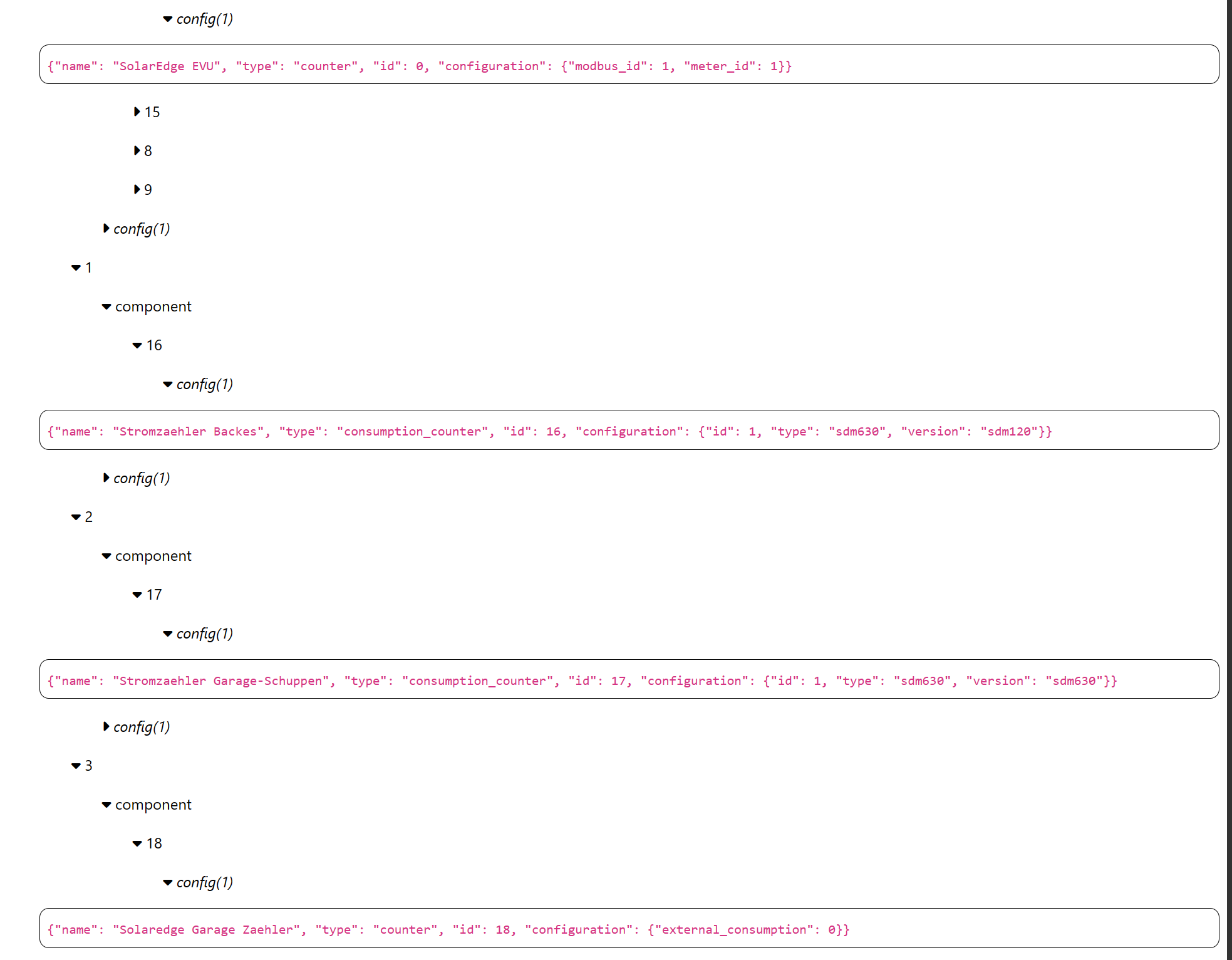

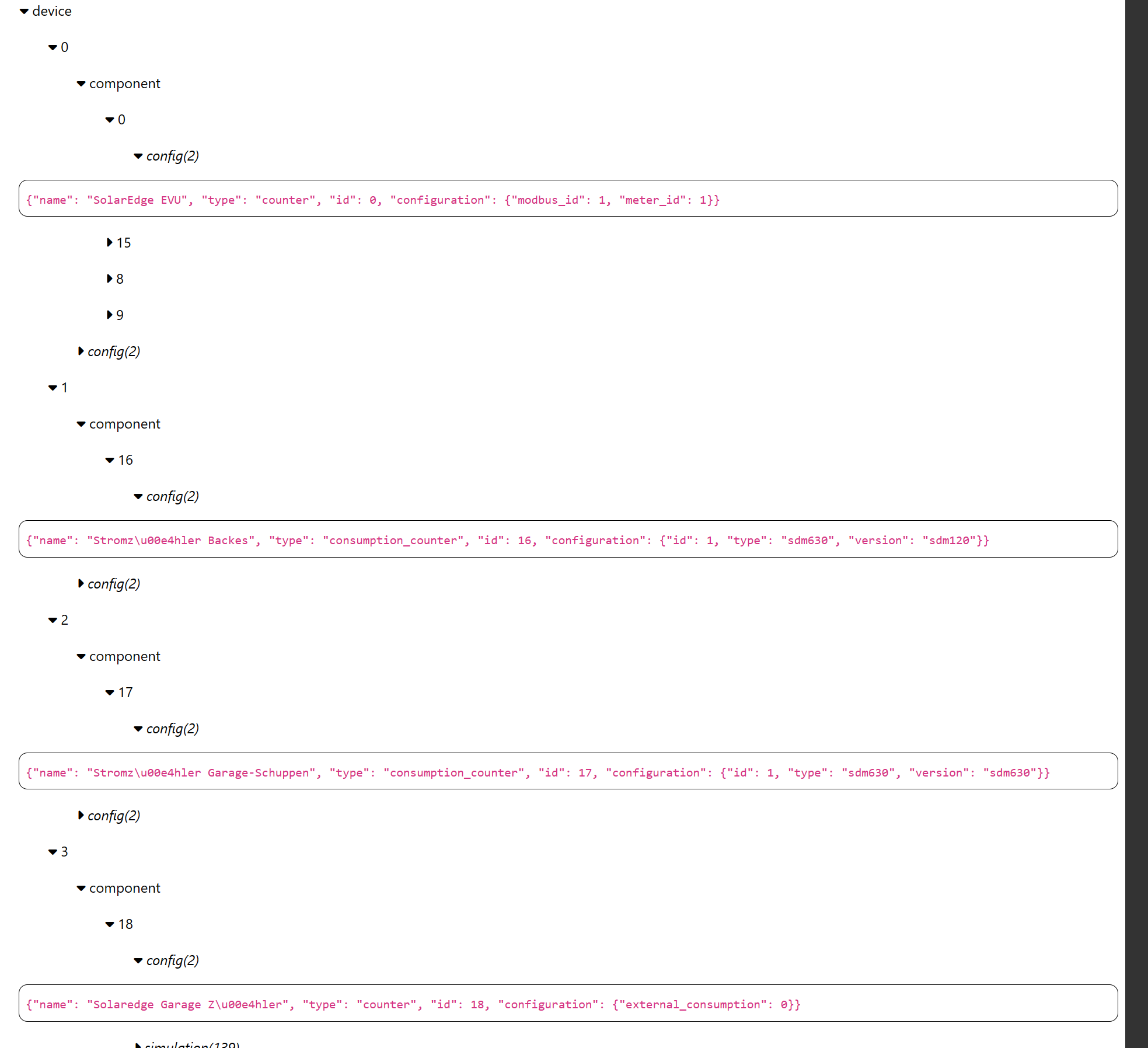

electron hat geschrieben: So Apr 21, 2024 11:19 am Eigentlich sollte das automatisch übernommen werden. Hier auf meinem Testsystem funktioniert das auch. Es könnte aber sein, dass je nach Art des Zählers der Name unterschiedlich an das GUI übermittelt wird. Könntest Du mal den Debug-Modus für das GUI einschalten, und dann ganz unten den MQTT-Viewer aktivieren und schauen, was in den topics unter openWB/system/device/<nummer>/component/<nummer>/config steht? (siehe Screenshot) Ich lese dort den Parameter "name" und verwende ihn für die Anzeige im GUI.

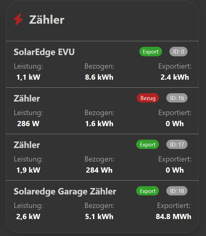

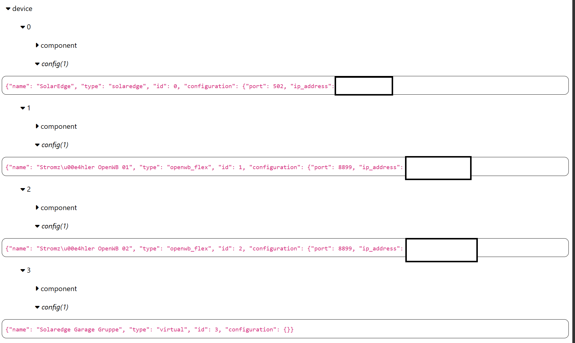

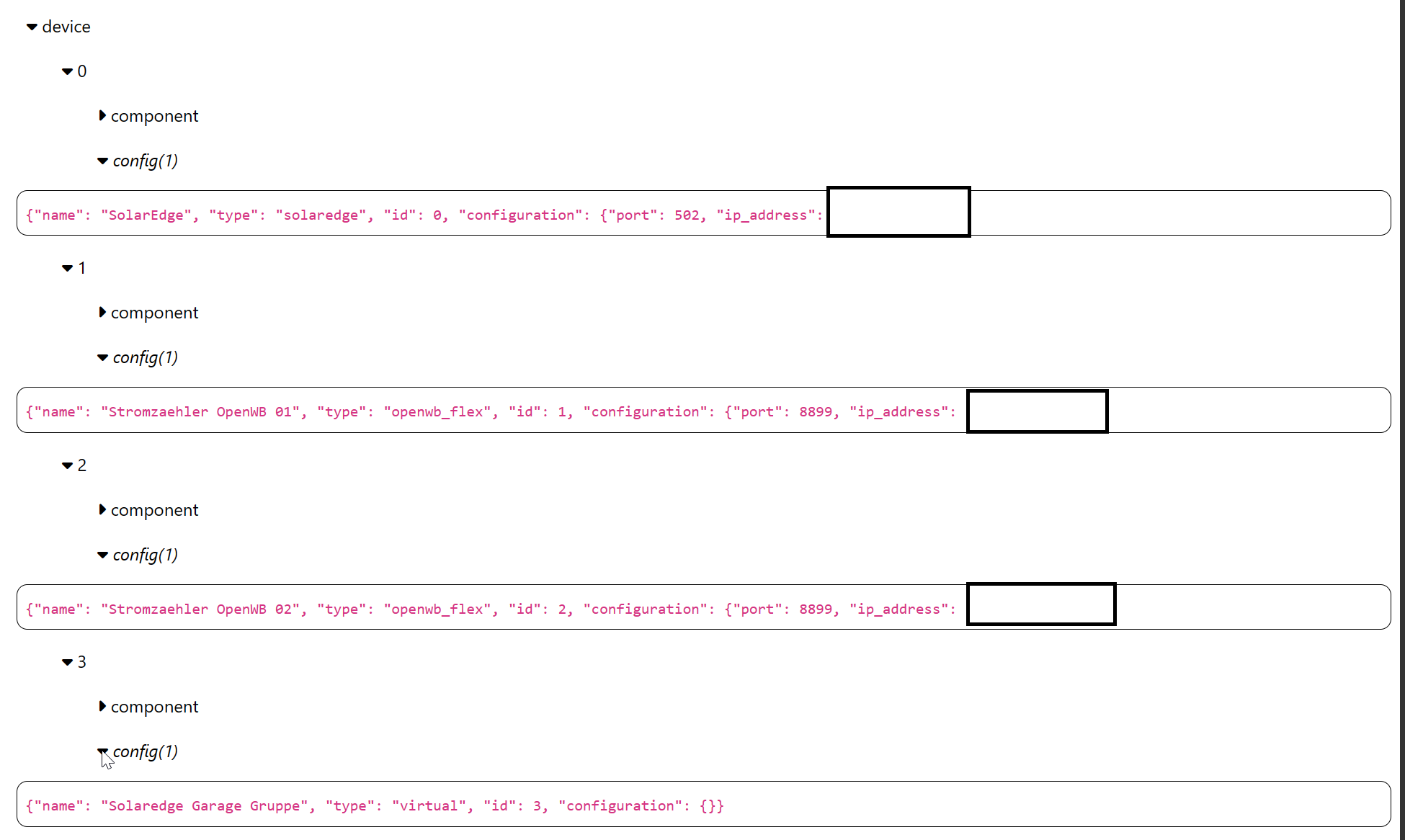

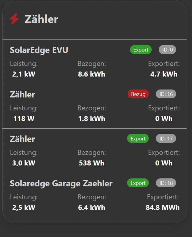

fussi24 hat geschrieben: So Apr 21, 2024 10:45 am Hallo electron,
kannst Du vielleicht die Bezeichnung der Zähler noch anpassen? Schön wäre es, wenn die Namen aus der Konfiguration übernommen würden.
Ich habe jetzt noch einen virtuellen Zähler angelegt und dort funktioniert es und der Name wird angezeigt. Ich dachte es liegt vielleicht an dem Umlaut und ich habe dies geändert, aber die Anzeige bleibt gleich.
An den Leezeichen kann es ja nicht liegen, da beim unteren Zähler dies richtig angegeben wird. Mir ist aufgefallen das dies beim Typ SDM 120/ 630 / 72 auftritt.

Könntest Du noch eine Ebene tiefer schauen (unter "component/config")? Die Namen werden von dort gelesen, allerdinngs nur wenn der Parameter "type" den Wert "counter" hat. Daher würde ich gerne sehen, welchen "type" Deine verschiedenen Zähler haben. Ich vermute, dass die, bei denen der Name nicht angezeigt wird, etwas anderes im "type" stehen haben.
fussi24 hat geschrieben: So Apr 21, 2024 11:50 am Ich habe jetzt noch einen virtuellen Zähler angelegt und dort funktioniert es und der Name wird angezeigt. Ich dachte es liegt vielleicht an dem Umlaut und ich habe dies geändert, aber die Anzeige bleibt gleich.

electron hat geschrieben: So Apr 21, 2024 12:11 pm Könntest Du noch eine Ebene tiefer schauen (unter "component/config")? Die Namen werden von dort gelesen, allerdinngs nur wenn der Parameter "type" den Wert "counter" hat. Daher würde ich gerne sehen, welchen "type" Deine verschiedenen Zähler haben. Ich vermute, dass die, bei denen der Name nicht angezeigt wird, etwas anderes im "type" stehen haben.
Ja klar gerne.
Hier die Ansicht:
Ich habe dann alle Umlaute entfernt:
Die Ansicht bleibt aber leider gleich:

Vielen Dank, das hilft! Das Problem liegt an dem Typ "consumption_counter", den ich bisher nicht auf dem Radar hatte. Ich passe das mal an und nach dem nächsten Merge in den Master sollte es dann hoffentlich passen.

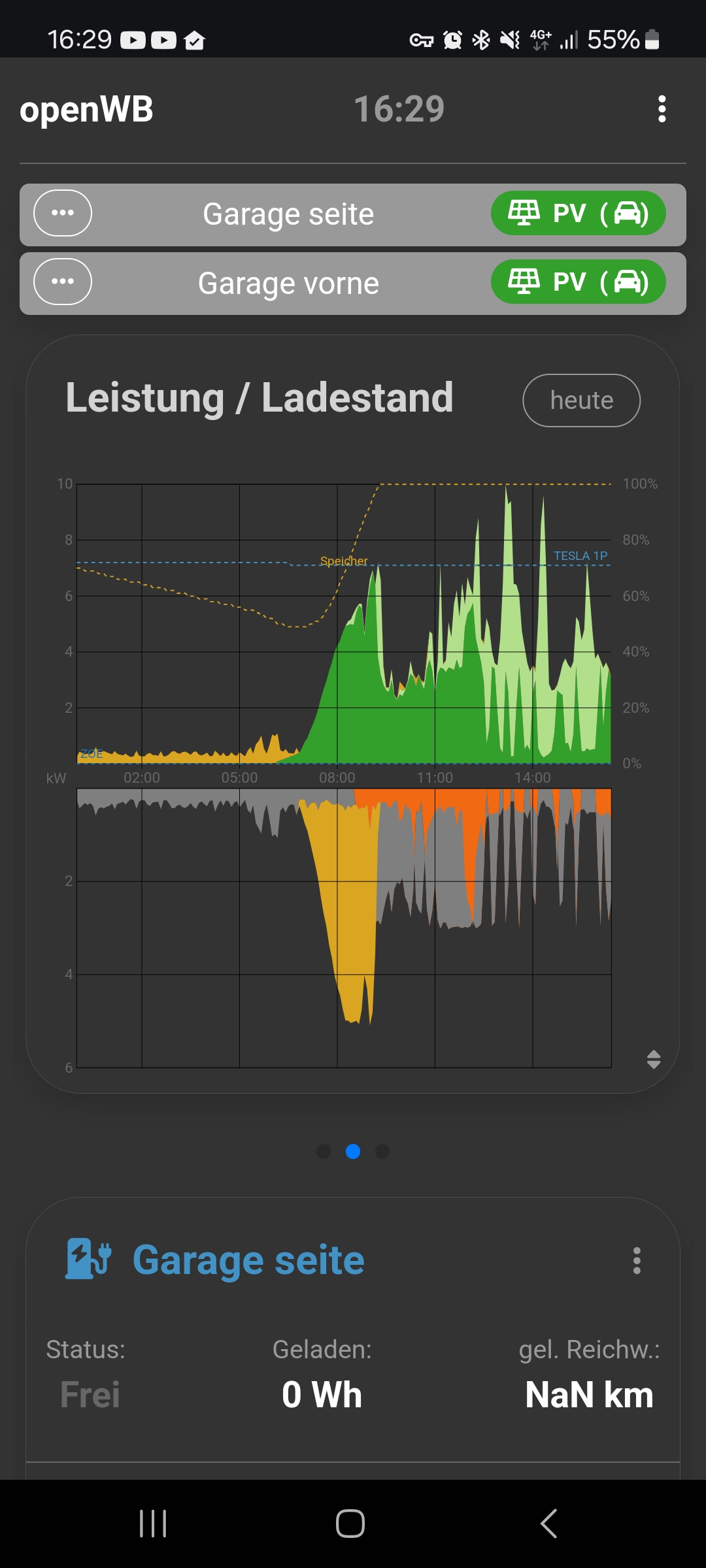

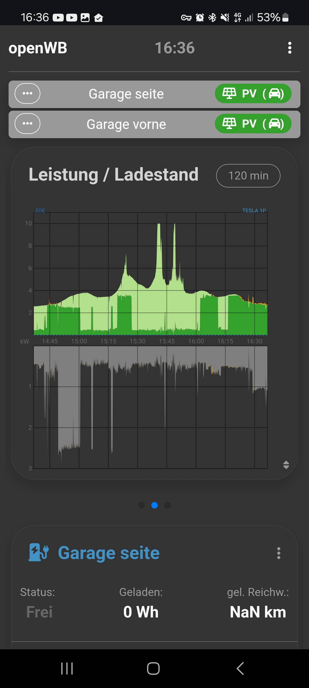

Hallo, leider zeigt bei mir der Graph immernoch Mist an. Ich nutze das Smarthome Gerät eigentlich ständig mit 3kW.
Und bei 120 Minuten kommt gar nix vom Smart Home.

simonkreuzer87 hat geschrieben: Mo Apr 22, 2024 2:35 pm Und bei 120 Minuten kommt gar nix vom Smart Home.
Das liegt daran, dass die OWB die Smarthome-Daten in den 120m-Daten nicht mit liefert. Deshalb kann sie das colors theme auch nicht darstellen.

Ah ja, klingt logisch :D
Aber der Rest passt trotzdem nicht :?
