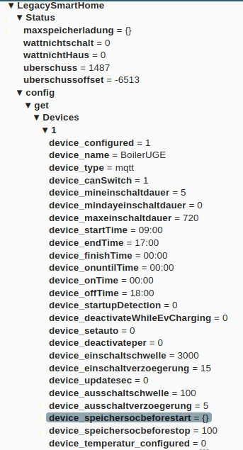

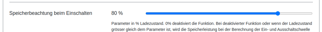

Ich bin daran, meine Boilerschaltung von V1.9 auf V2.0 (2.1.7-Patch.1) zu migrieren. Derzeit stelle ich fest, dass die Boiler nicht einschalten, obwohl sie gemäss meinen Einstellungen sollten. Ich hatte den ganzen Nachmittag über 3kW Überschuss, welcher in die Batterie ging. Bei 80% SoC sollte einer der Boiler einschalten:

Aber im MQTT Broker sehe ich, dass der Wert gar nicht gesetzt ist (openWB/LegacySmartHome/config/get/Devices/1/device_speichersocbeforestart = {}):

Ist das richtig so? Habe ich da etwas falsch verstanden?
Bildschirmfoto vom 2025-03-14 15-42-24.png (27 KiB) 444 mal betrachtet

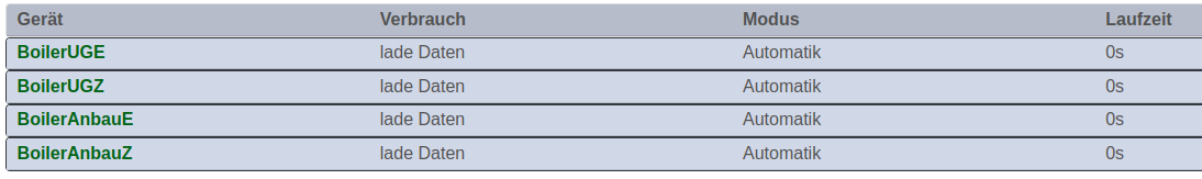

Dabei kann ich auch diese Werte (Überschuss und Überschussoffset) nicht nachvollziehen. Sie sind schon den ganzen Nachmittag gleich:
Bildschirmfoto vom 2025-03-14 15-44-19.png (9.58 KiB) 444 mal betrachtet
Was mache ich falsch? Funktioniert SmartHome unter V2 überhaupt schon richtig?

Die Werte neu abzuspeichern habe ich versucht - ohne Erfolg. ABER, wenn ich auf der SmartHome Konfigurationseite den Wert "Speicherbeachtung beim Einschalten" auf 0 setze (deaktivieren), erscheint im MQTT der entsprechende Wert als 0. Wenn ich den Wert auf 80% setze, erscheint dort nur "{}"
(device_speichersocbeforestart = {})
