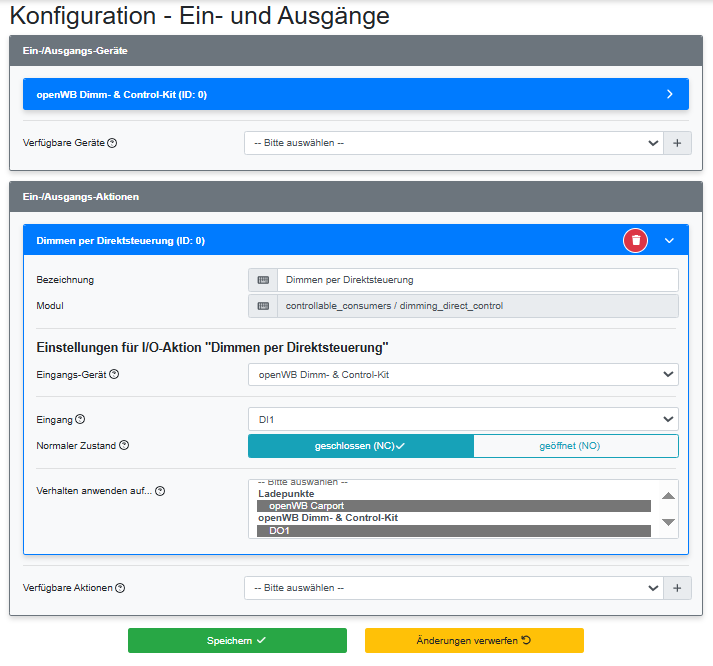

IO-Geräte:
Ich habe das openWB Dimm&ControlKit eingerichtet.
Dann eine Aktion "Dimmen per Direktsteuerung" angelegt.
Eingang DI1 gewählt.
Bei anwenden auf habe ich den Ladepunkt und Ausgang DO1 ausgewählt:
2025-03-19 20_06_26-openWB _ Konfiguration - Ein- und Ausgänge und 4 weitere Seiten - Persönlich – M.png
2025-03-19 20_06_26-openWB _ Konfiguration - Ein- und Ausgänge und 4 weitere Seiten - Persönlich – M.png (28.88 KiB) 11928 mal betrachtet
Im Status erscheint eine Fehler:
Modulmeldung: <class 'AttributeError'> ("'IoValueStoreBroker' object has no attribute 'state'",)
https://paste.openwb.de/UOYnQz0a5BPOyBQ
Nachtrag:
Das Dimm&ControlKit ist danach komplett abgestürzt und muss stromlos gemacht werden.
Wenn ich den Ausgang DO1 nicht auswähle, bleibt es am Leben.
Ein remote Neustart des Kits zu ermöglichen wäre noch eine gute Sache, ich muss im HWR dafür immer umräumen. :P

Ich habe mir auch gerade mal die neue D&C-Kit implementierung angeschaut. Sehr schön gemacht, gefällt mir gut!
Allerdings stellen sich mir noch ein paar Fragen bzw. hätte Verbesserungsvorschläge für die ?-Texte
Im Hilfetext zu "Normaler Zustand" wäre es hilfreich, es explizit zu benennen, welches der normale Zustand denn ist:
Bitte Einstellen, ob der Eingang im Zustand ohne Dimmbefehl geschlossen (NC) oder geöffnet (NO) ist. Dieser Zustand wird verwendet, um den Eingang zu überwachen.
Bei der Konsequenz der Dimmung wäre es schön, wenn diese im Hilfetext benannt werden würde. (Oder ist das vielleicht noch zu sehr in der Schwebe für eine explizite Benennung?)
Bitte die Ladepunkte und/oder digitalen Ausgänge auswählen, auf welche das Verhalten angewendet werden soll. Es können mehrere Einträge ausgewählt werden.Bei Ladepunkten wird die Ladeleistung auf die eingestellte Leistung begrenzt, bei den digitalen Ausgängen geschaltet.
bzw. im Falle von "Dimmen per Direktsteuerung"Bei Ladepunkten wird die Ladung gestoppt, bei den digitalen Ausgängen geschaltet"
Oder wird in beiden Fällen der Ladepunkt gedimmt? Einmal fix auf 4.2kW und das andere Mal einstellbar? Ich nehme an, dass die Kaskadierung bei mehreren Ladepunkten noch nicht implementiert ist, oder? Es wird ja im Falle der D&C-Kit-Kontakte laut Hilfetext immer fix 4,2kW angenommen. Nach Kaskadierung müssten es ja mit jeder SteuVE weniger kW werden, die der einzelnen SteuVE zugestanden wird.

Gero hat geschrieben: Do Mär 20, 2025 8:46 am Ich habe mir auch gerade mal die neue D&C-Kit implementierung angeschaut. Sehr schön gemacht, gefällt mir gut!
Danke, wir haben auch viel Gehirnschmalz investiert. Perfekt ist es natürlich noch nicht, aber dafür gibt es ja die Alpha-Versionen.
Gero hat geschrieben: Do Mär 20, 2025 8:46 am Im Hilfetext zu "Normaler Zustand" wäre es hilfreich, es explizit zu benennen, welches der normale Zustand denn ist:
Klingt gut, wird angepasst.
Gero hat geschrieben: Do Mär 20, 2025 8:46 am Bei der Konsequenz der Dimmung wäre es schön, wenn diese im Hilfetext benannt werden würde. (Oder ist das vielleicht noch zu sehr in der Schwebe für eine explizite Benennung?)
Ich weiß nicht, was Du mit Kaskadierung meinst. Wenn es die Summenformel mit Gleichzeitigkeitsfaktor für das HEMS ist, um bei mehreren SteuVE die erlaubte Leistung zu berechnen, dann ist dafür der Anwender verantwortlich.
"Dimmen per Direktsteuerung":
Hier wird der Fall bearbeitet, wenn man kein HEMS, sondern nur eine oder mehrere SteuVE angemeldet hat. Jede SteuVE wird dann fix auf 4,2kW begrenzt (ausgewählte Ladepunkte) oder der Befehl wird per Ausgang an eine andere SteuVE weitergegeben. Bei letzterem wird dann angenommen, dass die SteuVE ihre Leistung eigenständig auf 4,2kW begrenzt. Mit Integration des SmartHome wird das noch erweitert, sodass eine Leistungserfassung der SteuVE erfolgen kann. Bis dahin wird in der Regelung angenommen, dass die SteuVE gerade 4,2kW Leistung zieht.
"Dimmen per HEMS":
Hier muss man selber die maximal erlaubte Bezugsleistung eintragen. Da die per Ausgang angeschlossenen SteuVE noch nicht erfasst werden können, werden diese bei aktiviertem Ausgang mit einer Leistung von 4,2kW angenommen. Die Ladepunkte werden dann so geregelt, dass in Summe die festgelegte Bezugsleistung nicht überschritten wird.
So direkt 1:1 kann ich das leider nicht einbauen, da dieser Teil des UI eine Komponente ist, die bei mehreren Aktionen verwendet wird. Ist es so auch verständlich?
Bitte Einstellen, ob der Eingang für den normalen Betrieb (nicht aktiv, nicht gedimmt etc.) geschlossen (NC) oder geöffnet (NO) ist. Dieser Zustand wird verwendet, um den Eingang zu überwachen.

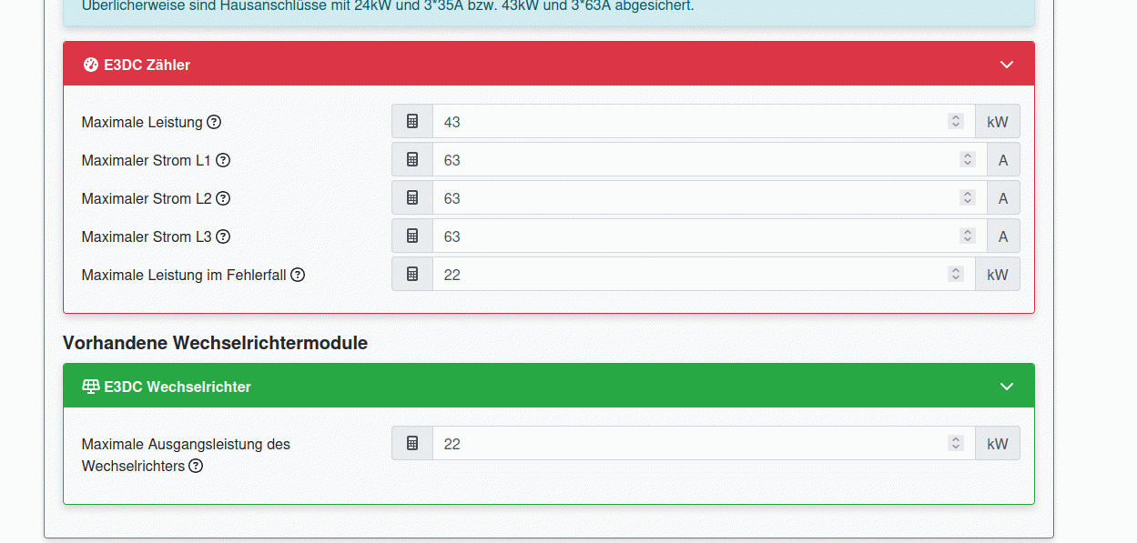

Es erfolgt unentwegt beim Überschussladen (1-phasig) die Meldung, dass die maximale Leistung an Zähler "E3DC" erreicht ist.
Den Phasenwechsel konnte ich nicht testen, da unsere PV, bedingt durch den Sahara-Staub. nicht genug Leistung erbracht hat.
E3DC Zähler.gif (101.98 KiB) 11510 mal betrachtet

kannst du bitte noch ein Log dazu packen?
