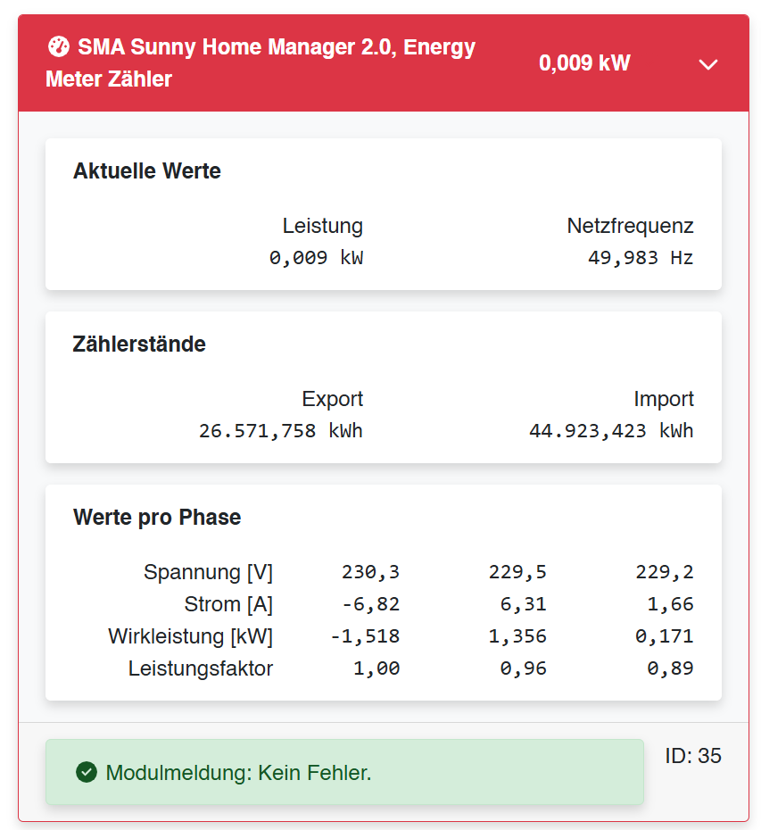

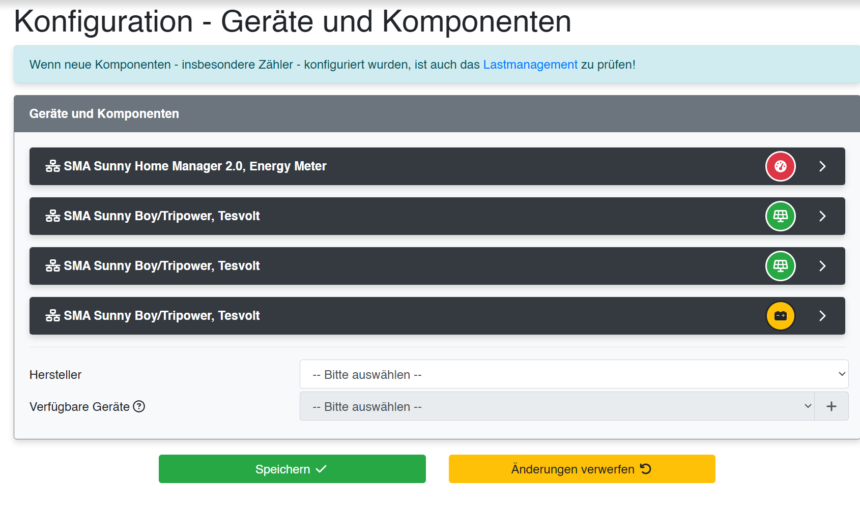

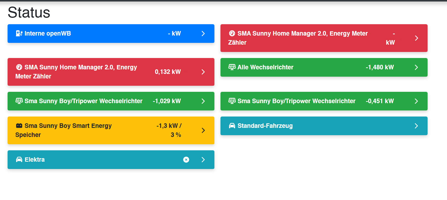

Ich habe den HM2 zweimal einmal als Modul 35 ( :D, die Zahl korreliert mit meiner Deppigkeit) der läuft und Daten anzeigt und einmal als Modul 23 :o , dass es aber in den Einstellungen gar nicht mehr gibt und das nichts anzeigt. Wie kann ich das entfernen?
Und dann zu meiner Elektra (ID7).
Was bedeutet der Fehler "Modulmeldung: <class 'TypeError'> ('cannot unpack non-iterable bool object',)" und was kann ich da tun?
