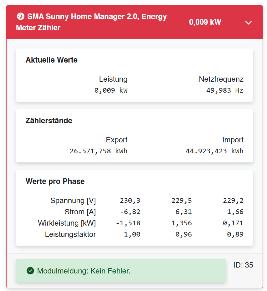

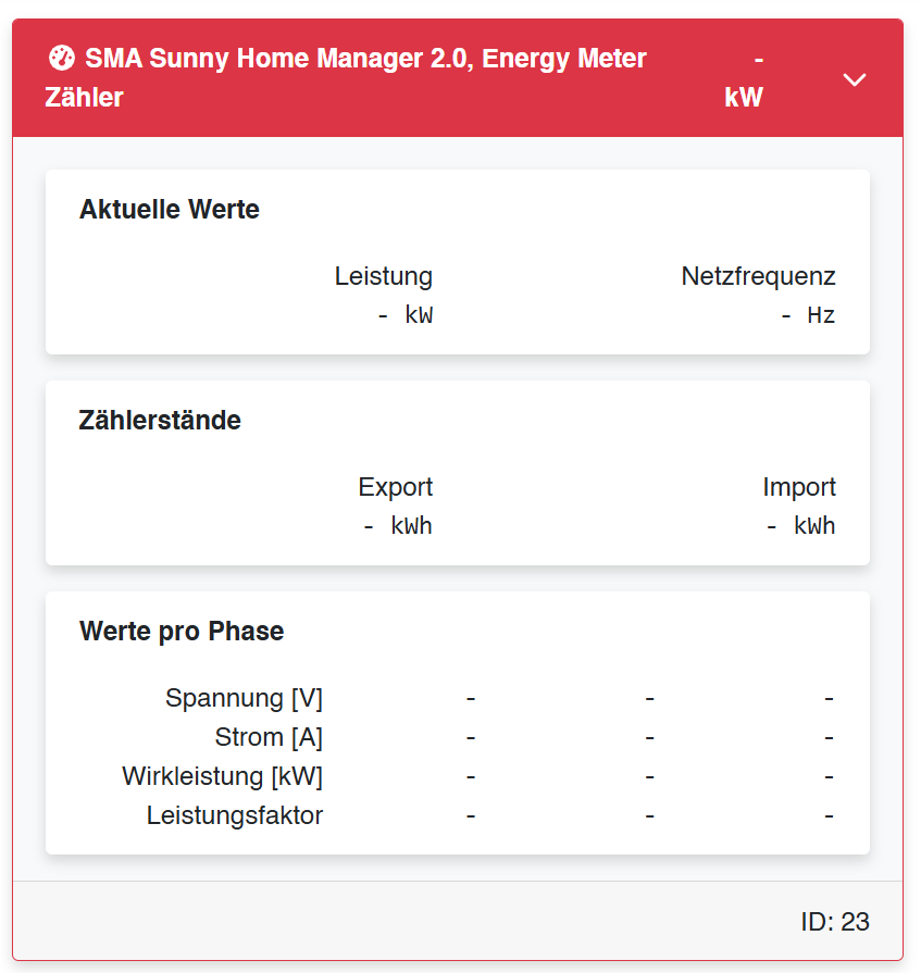

Hi all,
ich habe irgendwie eine Konfigurationsleiche im Keller erzeugt und werde sie nicht mehr los.
Es sind zwei SMA Homemanager 2 eingetragen, einer zeigt im Status Daten, der andere nicht.
in der Konfiguration Lastmanagement ist einer ausklappbar und editierbar der andere reagiert nicht.
Ich vermute dies ist der Grund warum Auto nur mit 7kW läd- Hab die "Maximale Leistung im Fehlerfall" jetzt erst mal auf 11 gesetzt.
Wie bekomme ich das nur gefixed?

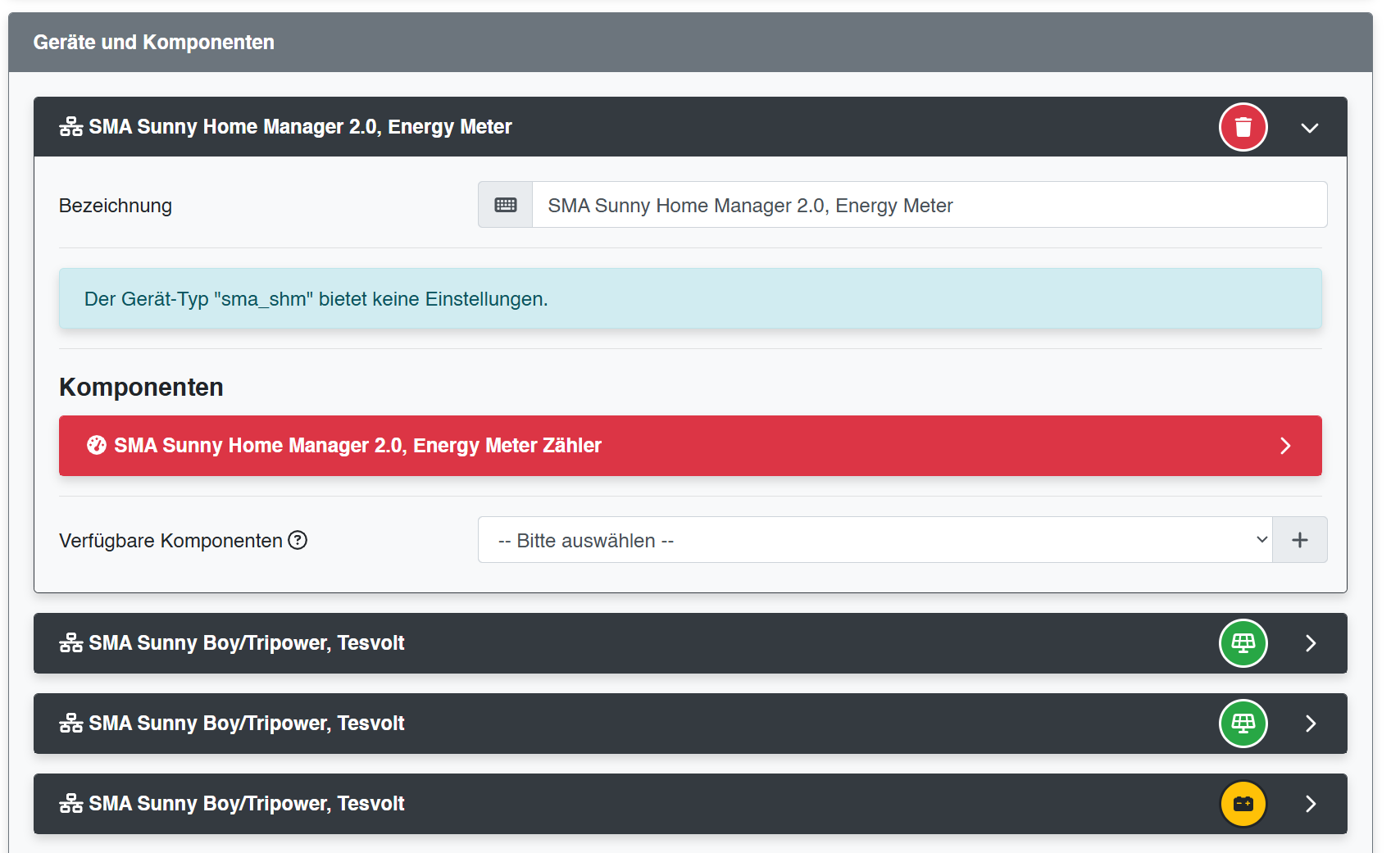

In der "Konfiguration - Geräte und Komponenten" taucht nur der eine "heile" Zähler auf.
Gibt es ein config-file an das ich ran muss oder so?
Wenn alles nicht hilft, wie kann ich am einfachsten alles löschen und clean starten?`

HAb das zurücksetzen gefunden unter
Einstellungen -> System -> Datenverwaltung -> Zurücksetzen -> Totenkopf..
Clean neu angefangen und alt Daten von 1.9 erneut importiert, 14 Tage Datenlücke :-)
