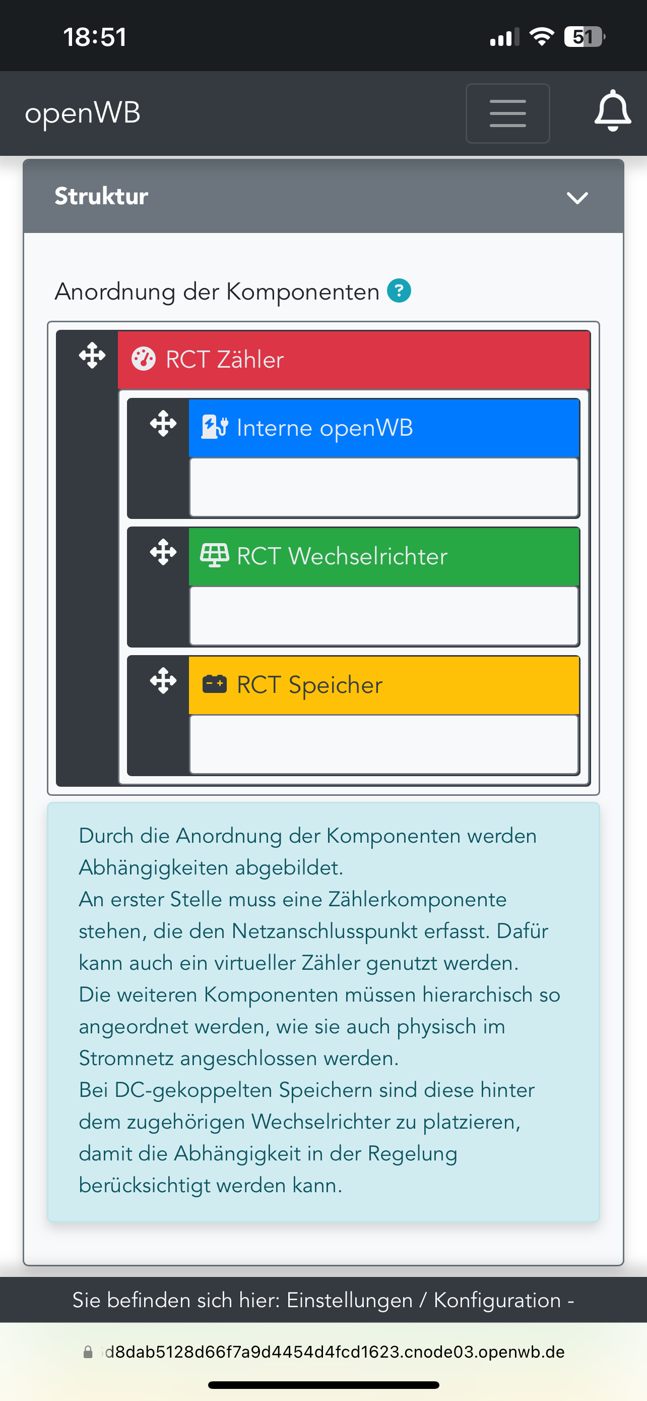

Vielen Dank! Habe einige falsche Einstellungen im Lastmanagement korrigiert…
Einziger Punkt ist noch die Struktur/Hierarchie der Komponenten im Lastmanagement. Da müsste die OpenWB eigentlich ganz unten stehen, oder? Siehe Anhang.

Re: Wallbox Sicherung fliegt nach Umstellung auf 2.0
Das ist egal - die Hierarchie zählt. Unten sieht nur schöner aus.
Bei mehreren Ladepunkten wird damit noch die Reihenfolge der LP in der Anzeige auf der Startseite festgelegt.
Danke - der Support hatte mir geschrieben, der Speicher müsste wohl über dem WR stehen in der Hierarchie. Habe das bisher nicht geändert. Ganz oben muss ja laut Hilfetext (und einleuchtenderweise) der Zähler stehen, und darunter ist es eine Ebene. Oder muss ich dort nachbilden, wie die Komponenten hintereinander verkabelt sind?
