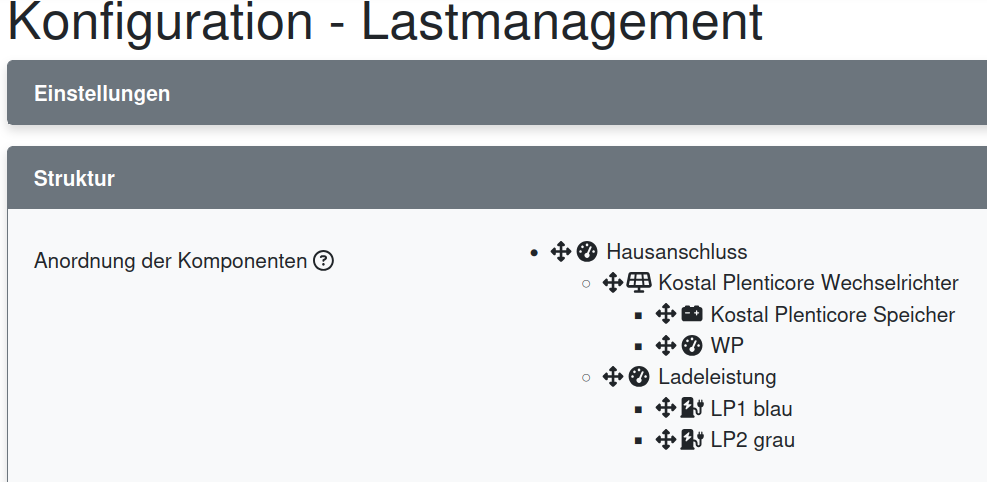

Ich habe eine OWB-Duo der ersten Generation mit nur einer Zuleitung.
SW-Stand: 2025-04-10 16:10:48 +0200 [0ab1256c6]
Damit die ein ordentliches Lastmanagement machen kann muss ich einen virtuellen Zähler vor die Ladepunkte setzten:

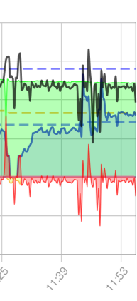

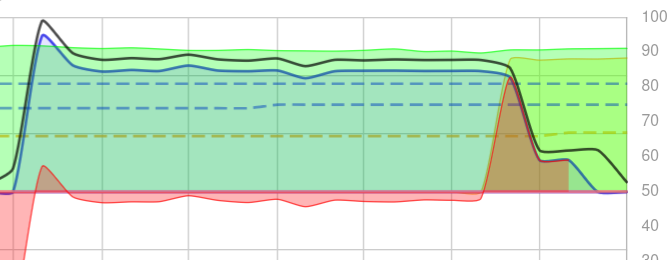

Leider wird die Ladeleistung seit dem Update gestern dem Hausverbrauch zugeschlagen:
Log dazu:
https://paste.openwb.de/YT4TaocrZ9mblgP
bye
TW

Wieso sitzt deine WP UNTER dem Plenti-WR?

aiole hat geschrieben: Fr Apr 11, 2025 1:39 pm Wieso sitzt deine WP UNTER dem Plenti-WR?
Weil sonst die Berechnung des Hausverbrauchs gar nicht stimmt. Hausverbrauch ist dann 0 wenn die WP läuft.

Dann stimmt doch da noch etwas ganz anderes nicht - WP unterm Wechselrichter wäre nur dann richtig wenn die Leistung der WP über den WR erfasst wird - was aber irgendwie kaum der Fall sein kann. Die WP wird ja nicht am Wechselrichter angeschlossen sein.
Es gab doch bei einem Hersteller bisweilen Konstellationen wo der Zähler nur den Hausverbrauch erfasst, ist das bei Kostal der Fall? Hier würde man den Hausverbrauch auf gemessen stellen und an die Spitze einen virtuellen Zähler für die Berechnung packen.

von Thomas aus W
mrinas hat geschrieben: Do Apr 17, 2025 10:51 am Dann stimmt doch da noch etwas ganz anderes nicht
Genau, und zwar die Anbindung der SH Geräte. (Keine Kritik, nur eine Feststellung!)
Dieser Zähler ist ja nur dafür da, damit die Leistung der WP, die auch als SH-Gerät eingerichtet ist, im Grafen dargestellt wird. Das praktisch einer Doppelerfassung entspricht ist mir klar, aber da das SH-Gerät als "nicht im Hausverbrauch" konfiguriert wurde ist die von mir gewählte Variante grundsätzlich praktikabel.
Alle anderen Kombinationen, ins besondere SH-Gerät "in Hausverbrauch" und Zähler direkt unter Hausanschluss - was ich als am naheliegendsten empfunden hätte - führt auch zu 0 Hausverbrauch wenn die WP läuft.
Die SH Konfiguration löschen kommt aber auch nicht in Frage, weil dann das SH Gerät in der Leistungsanzeige vom Colors-Theme nicht mehr separat auf taucht.

Im SH-Bereich in Hausverbrauch einrechnen Ja.
Den Zähler dann "in" den EVU Zähler (neben openWB und PV), damit sie vom Hausverbrauch abgezogen wird.
Wenn sie nicht abgezogen werden soll, unter den EVU-Zähler auf gleicher Ebene wie der EVU Zähler.

Danke. Ich hab's genauso konfiguriert und letztere Var. verwendet.

ChristophR hat geschrieben: Fr Apr 18, 2025 8:34 am Im SH-Bereich in Hausverbrauch einrechnen Ja.
Hätte ich auch so erwartet, hat bei meinem letzten Versuch nicht funktioniert -> Hausverbrauch 0 wenn WP läuft...
Und im colors-Theme passt es dann auch nicht mehr, da ist dann der SH-Verbrauch zusätzlich
