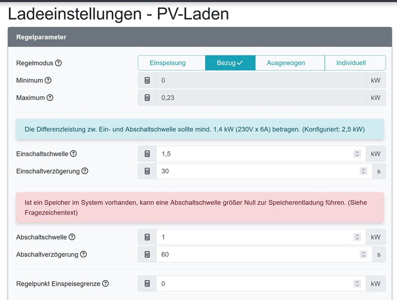

Hier noch die aktuellen Ladeeinstellungen:

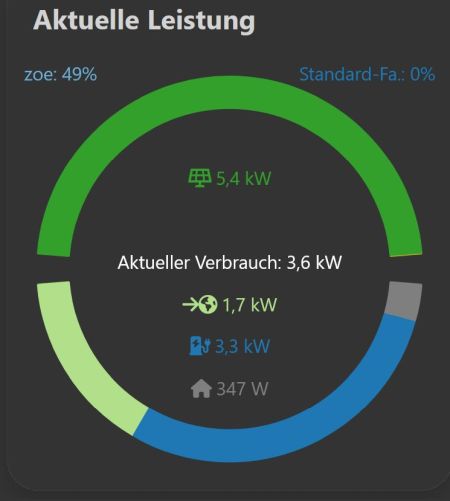

Leider sehe ich auf dem Screenshot nicht, wieviel dem Auto angeboten wird. Das Standard-Theme eignet sich zur Fehlersuche um einiges besser als das interessanter anzusehende Colors.
So wie es mir aussieht - 1,7kW ins Netz, 3,3kW ins Auto - liegt es nicht am Regelpunkt. Da wirst Du ja keine 1,7kW eingestellt haben. Die 2er-Software an sich funktioniert mit den Voreinstellungen eigentlich gut. Also nicht so, wie bei Dir gezeigt.

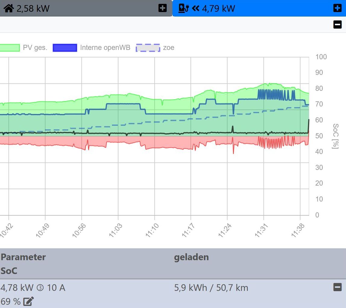

- kurze Zeit später war dieses hin und her zu sehen:

Man kann im Stadard-Theme aber sehen, dass dem Auto 8/10A angeboten werden, das Auto aber nur 3,37/4,78kW nimmt. Frag doch mal das Auto, was es dazu bringt nicht die vollen 5,5/6,9kW zu nehmen.
