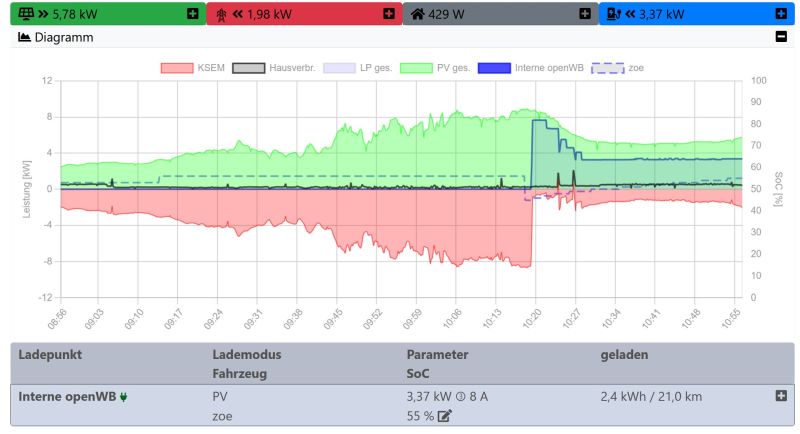

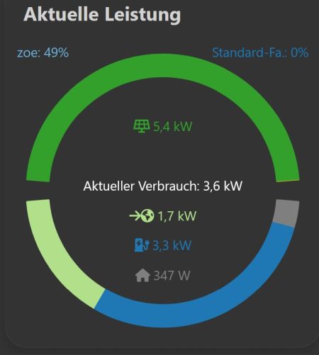

hallo,
leider wird wie schon bei der v2.16 auch bei der v2.17 zuviel Strom ins Netz
abgegeben und nicht ins Auto, bei der 1.9 war das noch viel besser.
Dort waren es nur ein paar Hundert Watt die ins Netz gingen.
Kann ich etwas einstellen damit der Strom vom Generator besser ausgenutzt wird?

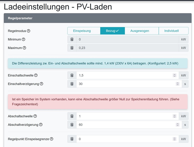

Hier noch die aktuellen Ladeeinstellungen:
Re: Seit v2x geht zuviel ins Netz
Verfasst: Mi Apr 23, 2025 8:52 am
von Gero
Leider sehe ich auf dem Screenshot nicht, wieviel dem Auto angeboten wird. Das Standard-Theme eignet sich zur Fehlersuche um einiges besser als das interessanter anzusehende Colors.
So wie es mir aussieht - 1,7kW ins Netz, 3,3kW ins Auto - liegt es nicht am Regelpunkt. Da wirst Du ja keine 1,7kW eingestellt haben. Die 2er-Software an sich funktioniert mit den Voreinstellungen eigentlich gut. Also nicht so, wie bei Dir gezeigt.
Verfasst: Mi Apr 23, 2025 8:59 am
von Mafaldo
das sieht beim Standard-theme auch nicht viel anders aus:
kurze Zeit später war dieses hin und her zu sehen:

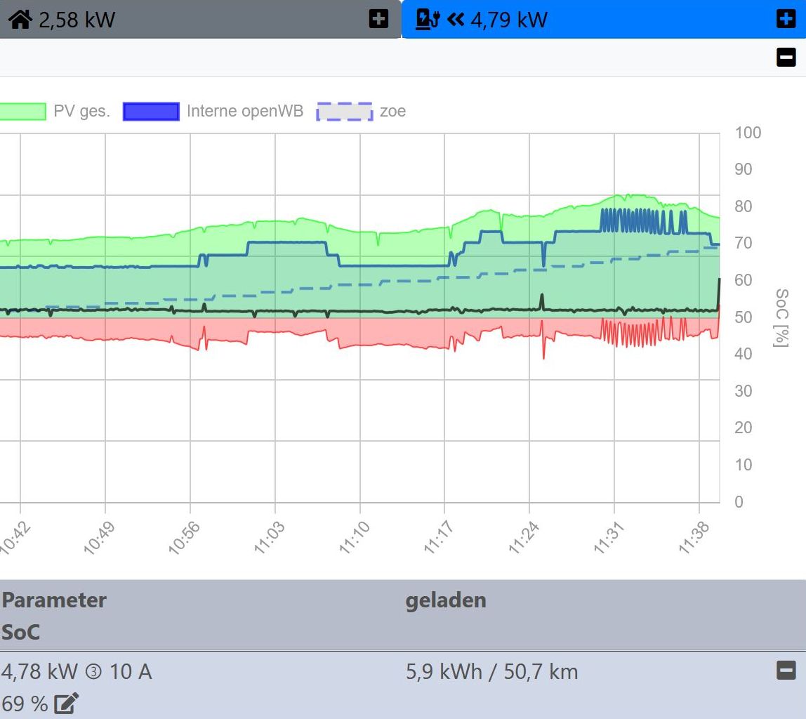

Man kann im Stadard-Theme aber sehen, dass dem Auto 8/10A angeboten werden, das Auto aber nur 3,37/4,78kW nimmt. Frag doch mal das Auto, was es dazu bringt nicht die vollen 5,5/6,9kW zu nehmen.

10A * 230V = 2,3kW. Läd also vermutlich (nur) 2-phasig. Konfigurationsfehler?

Man kann die eingekreiste Zahl nicht gut erkennen. Aber vielleicht ist ja auch ein Kabel ab oder das Ladegerät im Auto ist defekt?
Wie sieht‘s denn bei Sofortladen mit 3 x 16A aus?
Edit: der von @id4u angemerkte Konfigurationsfehler wäre im Fahrzeugprofil drei Phasen eingestellt zu haben, wenn das Auto nur zwei kann.

Gero hat geschrieben: Mi Apr 23, 2025 2:26 pm Man kann im Stadard-Theme aber sehen, dass dem Auto 8/10A angeboten werden, das Auto aber nur 3,37/4,78kW nimmt. Frag doch mal das Auto, was es dazu bringt nicht die vollen 5,5/6,9kW zu nehmen.
das Auto ist nicht schuld, bis mindestens 80% würde es nach meiner Erfahrung auch mit 10kW laden
wenn ich soviel anbieten kann. War nur diesig heute vormittag, so dass nur 5-6kW runterkamen.
