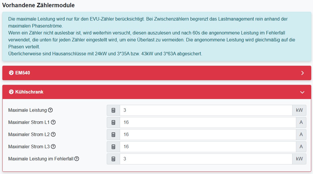

Ich hatte überlegt das neue Shelly als Komponente in 2.0 anzulegen und als "Shelly Zähler" zu deklarieren und dann im Lastmanagement unterhalb des EVU Zählers einzurichten. Laut GUI funktioniert das (als EVU Zähler) nicht für die 1-phasigen Geräte: "Als EVU-Zähler werden nur dreiphasige Shelly unterstützt (z.B. Shelly 3EM, Shelly Pro 3EM)". Klappt aber wohl doch.
Nachteil ist hier, dass es in der GUI (ich nutze Colors - ich weiß hier ist die Community zuständig) nicht unter Smarthome Geräten angezeigt und dargestellt wird, nur bei Zähler wird die Komponente gezeigt.
Daher wollte ich mal fragen, ob ihr sagen könnt, ob dieses Thema demnächst angegangen wird oder für wann es geplant ist und ob überhaupt?! Auch falls ihr eine (aktuelle) Lösung für mich habt, gerne her damit.

Ist geplant.
Reine Verbraucher ohne Steuerung können als Komponente angelegt werden und werden dann mit visualisiert.

Also so wie ich es für den Shelly Mini Gen3 gemacht habe, korrekt? Für die Visualisierung frage ich dann im Colors Theme Thread.openWB hat geschrieben: Di Mai 20, 2025 8:53 am Reine Verbraucher ohne Steuerung können als Komponente angelegt werden und werden dann mit visualisiert.
