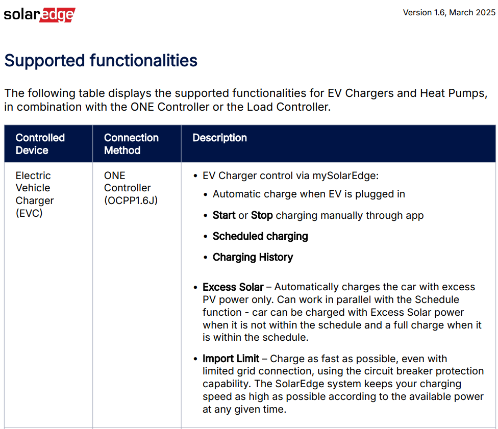

Gero hat geschrieben: So Mai 25, 2025 5:58 pm Wenn die Steuerung per OCPP komplett wäre, dann ginge PV-Üebrschussladen nicht mehr, weil die Freigabe ja vom OCPP-Server kommt und der von Überschuss ja nichts weiß. Und Dimmsignal ist bei OCPP auch nicht vorgesehen, ganz mal davon abgesehen, dass der OCPP-Server auch davon nichts wissen wird.
In dem Fall des One Controller weiß der OCPP-Server (welcher dann ziemlich sicher auf dem Raspi des One Controller gehostet wird) das natürlich schon alles, da er ja alle Daten bekommt, die die OpenWB auch vom SolarEdge Wechselrichter über Modbus erhält.
Lese ich hier auch so raus:
