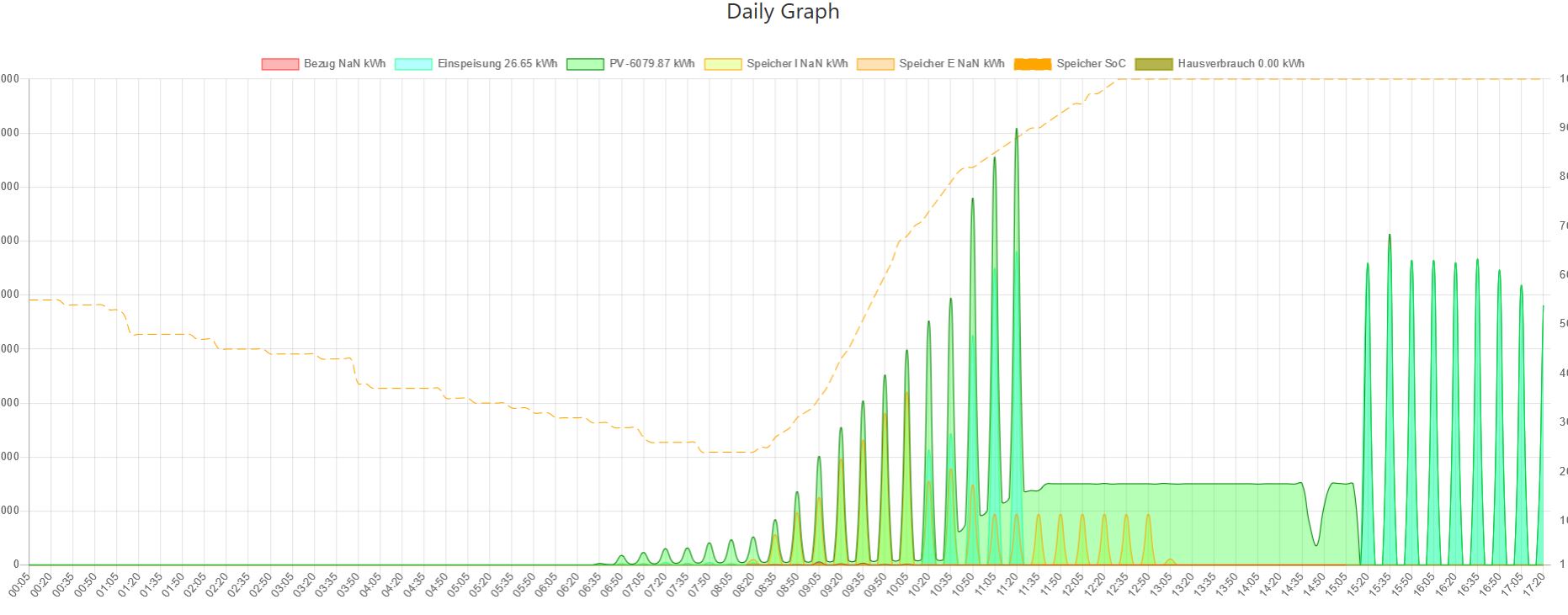

Hallo
Mir war aufgefallen das in der Ansicht „Logging Tagesansicht“ die Werte der LG_ESSV1 nicht auftauchen.
Daraufhin war der Ersteller des Scripst für die LG Anlage so freundlich (danke hierfpür) eine Modifikation des Scriptes bereit zu stellen. Hierzu hat er die letzte array Position im Jason, also die vom aktuellen Monat, aufgerufen:

Zwar werden jetzt die richtigen Werte dadurch verfügbar
aber leider führte das zu einer recht lustigen Darstellung im Tageslogging: Dies ist darauf zurückzuführen das die LG Anlage den Wert für die Wattstunden nur alle 15 min updated. Ich gehe davon aus das die OpenWB SW die Kilowatt aus der Differenz zwischen den gemeldeten Wattstunden und dem bekannten Zeitintervall zurückrechnet und dann graphisch darstellt.
Das geht leider schief wenn der neue Wattstundenwert nur alle 15 min geliefert wird.

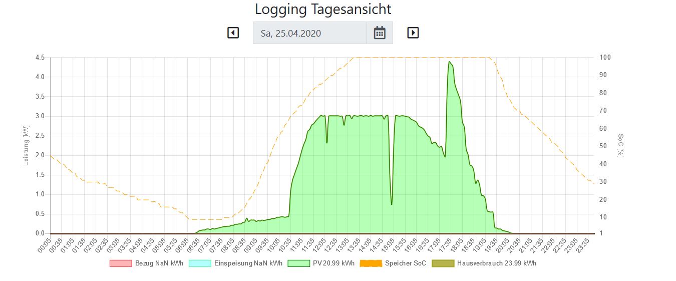

Wie man in dem Bild sieht werden die Werte ab der Aktivierung (ca. 17:30) des Zusatzes korrekt angezeigt d.h. die LG Werte werden hinzu addiert. Meine Frage ist es, ob es nicht möglich ist einen Modus für langsame Wechselrichter (bezüglich Werte, die mit "h" enden) einzuführen? Also eine Variable die man setzt und dann wird einfach die Leistung direkt für die Graphik genommen und keine Kilowattstunden erwartet.
Im Moment ist das ja recht witzig, ich bastle aus Leistung und Zeit Wattstunden und dann wird da wieder mit der Hilfe der Zeit Leistung rausgemacht. Natürlich möchte man auch den Gesamtertrag sehen, da kann man dann ja wieder den langsamen Wert der LG Anlage nehmen und unter der Grafik wie jetzt auch, anzeigen (bei dem Summenwert ist es egal, wenn der alle 15 min springt)

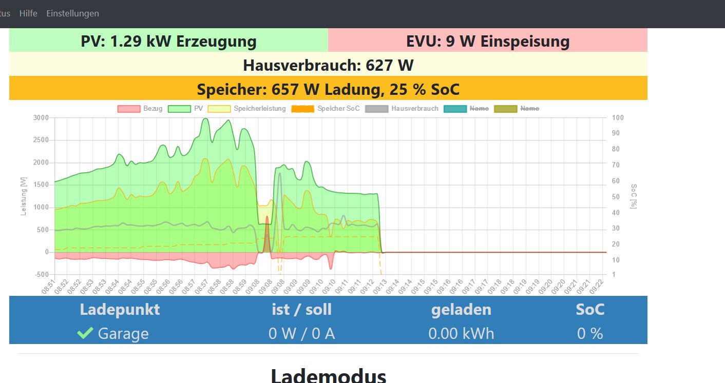

Hallo
Sorry, seit dem update auf die neueste nightly (nach der Modifikation von Kevin) kommen keine Werte mehr
Die aktuellen Werte stehen im freeze und die Graphik macht flat line. Ich hatte das zuvor selber eingebaut - nach der Anleitung von "okaegi" - und auch in den LG scripts die Werte mit einem "h" hinten deaktiviert.
Das hat eigentlich bis dahin funktioniert und dann habe ich das update gemacht ...
