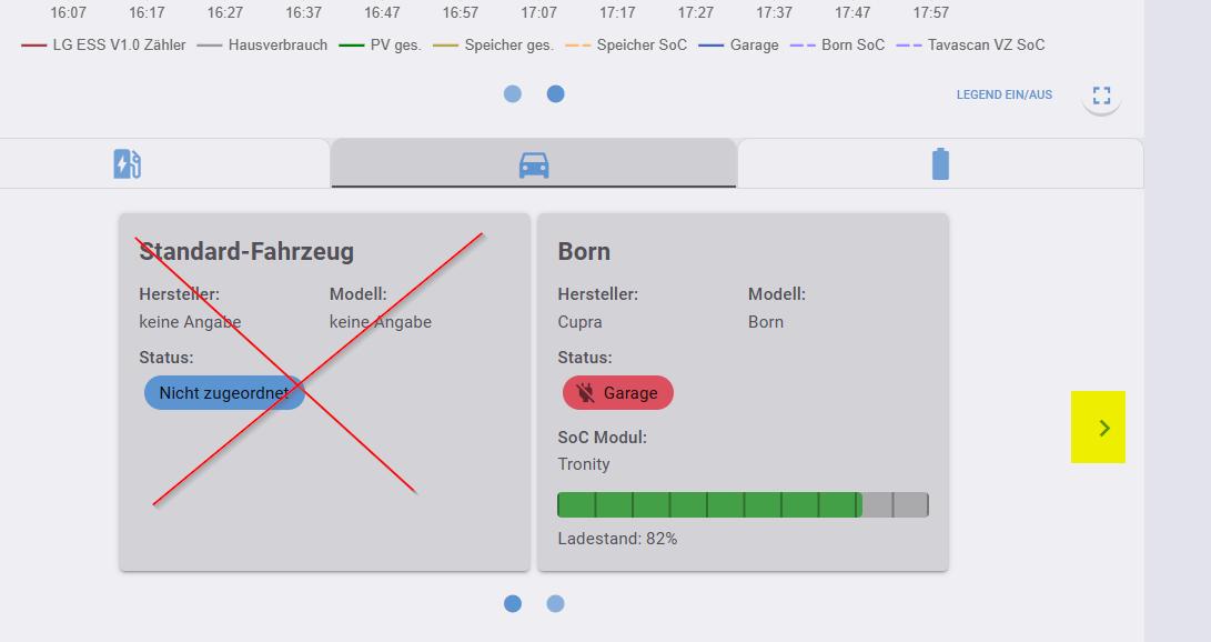

Ich würde gerne das [Fahrzeug] Standard - aus der Standard-Ansicht der openWB weg bekommen. Sollten nur 2 Autos (Born + Tavascan) erscheinen.
Bzw. aus der Ansicht "Koala" das Standard-Fahrzeug entfernen. (s. Screenshot) Dann würden meine beiden Fahrzeuge sauber auf der einen Seite dargestellt werden und ich müsste nicht mit dem Pfeil-rechts noch weiterscrollen.
2025-05-26 18_06_14-openWB.png (46.68 KiB) 920 mal betrachtet

Du hast zwei Autos - es braucht zwei Fahrzeuge, damit du Tavascan und Born auch auswählen kannst.
Die beiden sind unterschiedlich -> ein Fahrzeug-Profil für den Born und eins für den Tavascan. (Wichtig falls du Zielladen willst, die beiden haben ja vielleicht unterschiedliche Batterielapazitäten)
Du willst die beiden womöglich unterschiedlich laden - zwei Ladeprofile. (Zeitladen etc sind im Ladeprofil)
Je nachdem welches Auto angesteckt ist, wählst du dann das eine oder ander Auto aus.
Wenn du auf die ganzen Spezialladeeinstellungen verzichten kannst, kommst du vielleicht auch mit Standard-Fahrzeug etc klar und stellst immer von PV auf Sofort um, so wie du es brauchst.
