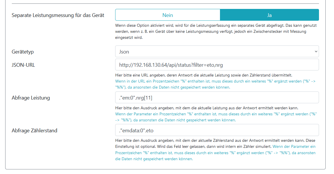

da meine WB aus dem Nichts nur noch ein schwarzes Display zeigte, nicht mehr per Webinterface erreichbar war und auch ein Neustart nichts brachte, habe ich mich dazu entschieden, die Nerven zu investieren und gleich auf die Version 2 umzusteigen. Da meine go-e, welche ein zweiter Ladepunkt ist, in der Version 2 leider nicht mehr unterstützt wird, würde ich gerne wenigstens die Verbrauchsdaten, mit der openWB loggen.
Hierzu habe ich im Smarthome 2.0 folgendes konfiguriert. Leider wird nur 0 angezeigt.

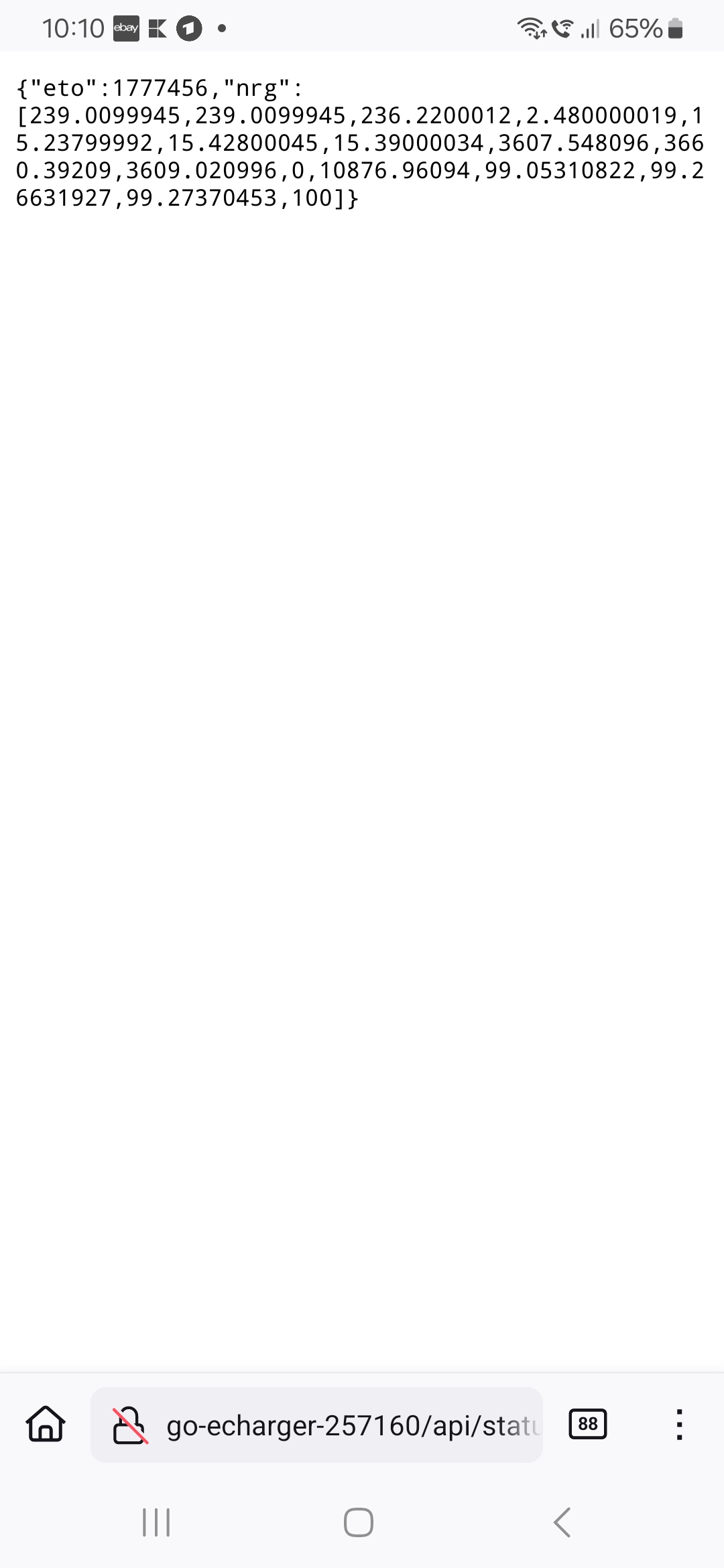

Der Link funktioniert und liefert folgendes. (Im Screenshot mit dem Namen aufgelöst, mit der IP funktioniert es jedoch auch)

Im Smarthome log steht nur folgendes.
2025-05-30 15:19:44,917 - (4) Ladepunkt rel: 0 oncnt/onstandby/time: 0/0/0 Status/Üeb: 10/1 akt: 0 Z1: 0 Z2: 0
Hat jemand eine Idee?
