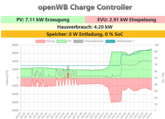

Wärmepumpe als Verbraucher in OpenWB

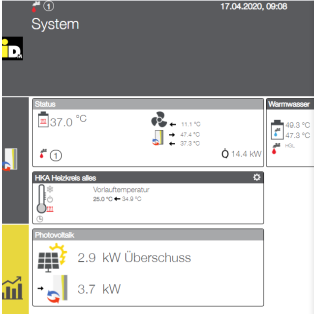

Der aktuelle PV-Überschuss wird wiederum in der Wärmepumpe angezeigt.

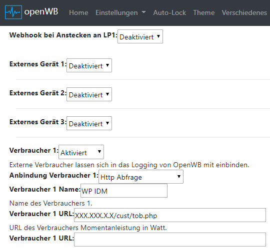

3. OpenWB
a) Konfiguration Verbraucher
=> Einstellungen => Smart Home
Verbraucher 1: Aktiviert
Anbindung Verbraucher 1: http Abfrage
Verbraucher 1 Name: Wärmepumpe IDM
Verbraucher 1 URL: XXX.XXX.X.X/cust/tob.php
b. Hinweise: Verbraucher 1 URL: XXX.XXX.X.X ==> hier die IP-Adresse des Raspberry eintragen.
