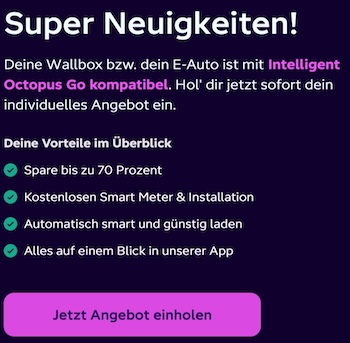

Dem steht ja nun ganz deutlich die homepage von octopus entgegen. Wenn ich da "andere Wallbox" und irgendeins der angebotenen Autos auswähle kommt da:Thomas aus W hat geschrieben: Do Jun 05, 2025 1:50 pm ohne die passende WB könne ich den "intelligent go" Tarif nicht bekommen.
Lediglich die Kombination von "Anderer Hersteller" bei auto mit "andere Wallbox" führt zu "tut mir leid, mit uns klappt das nicht"

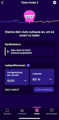

Ich habe jetzt mal meinen Tesla mit der App verbunden um zu kucken, wie die Problematik "ich muss morgen los, auch wenn der Strom nicht billig ist" gelöst ist.
Das erste, was auffällt, ist, dass der plug-state nicht ordentlich erkannt wird. octopus ist auch nach 10 Minuten noch der Meinung, dass der Tesla nicht eingesteckt sei.
Das UI lässt einen nun vermuten, dass man eine Uhrzeit und einen Ziel-SoC einstellen kann. Oder man klickt auf "Sofortladen". Für jemanden, der eine openWB gewohnt ist, deutlich übersichtliche Funktionalität. Die Einstellung des Ladelimits in der App wird sofort ins Auto weitergeleitet.
Ein Umstellen der openWB auf Sofortladen wird in der Tesla-App gemerkt, denn der Hinweis mit dem "defekten" Ladegerät verschwindet. In der octopus-App bleibt der Tesla weiterhin nicht eingesteckt.
Gut, nun verstehe ich vollständig, warum die App-Nutzung für den "intelligenten Go"-Tarif nicht verpflichtend ist. Ja auch nicht sein kann. Das ist halt ein Ausprobieren, ob's geht und ob die Leute das nutzen würden. Wenn das Feedback ein "Ja" ergibt, wird die App vielleicht irgendwann mal fertig programmiert.
Aber eins muss man octopus zugute halten: Sie probieren Dinge aus ohne vorher zentnerweise Papier mit irgendwelchen Vertrags- und Anschlussbedingungen zu bedrucken. Das finde ich sehr gut. In der App findet sich das Auto auf dem "Tab" Geräte. Das lässt vermuten, dass da vielleicht irgendwann noch Wärmepumpen oder andere Gerätschaften auftauchen werden. So eine App senkt die Hemmschwelle für den engagierten Normal-User sich über seinen Stromverbrauch Gedanken zu machen.
