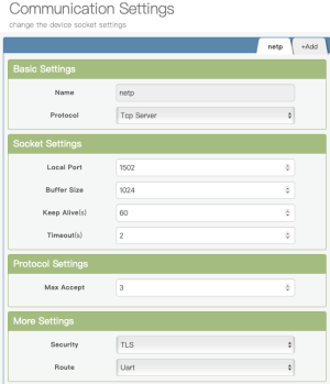

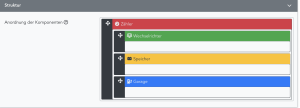

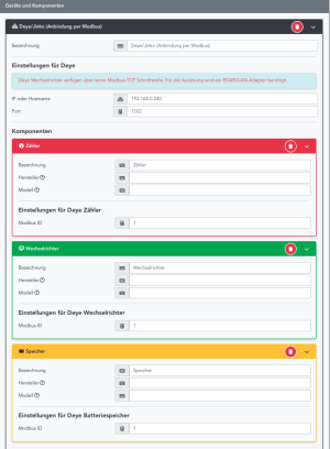

Hallo zusammen meine openWB Standard + ist mit einem Deye Wechselrechter mittels RS 485 Elfin EW 11 Adapter gekoppelt. Der Deye übermittelt alle Daten zu EVU/PV Leistung und Akku.
Wenn ich einen Verbraucher z.B. Heizung 1 kW anschalte werden die Änderungen im Netz nicht registriert. Mein HomeAssistant, welches ich ebenfalls mit dem EW 11 auslese, reagiert nach 3-4 Sekunden! Hat hier jemand Ideen, was ich prüfen kann.
Konfiguration und Log nbei.
