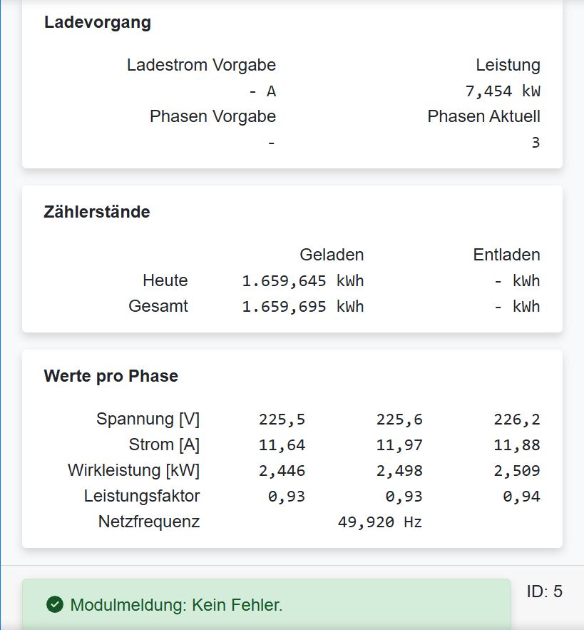

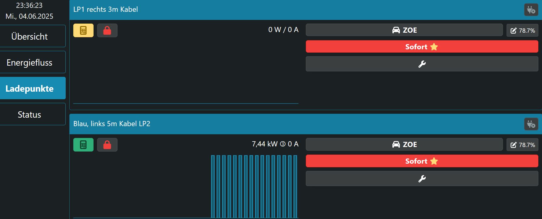

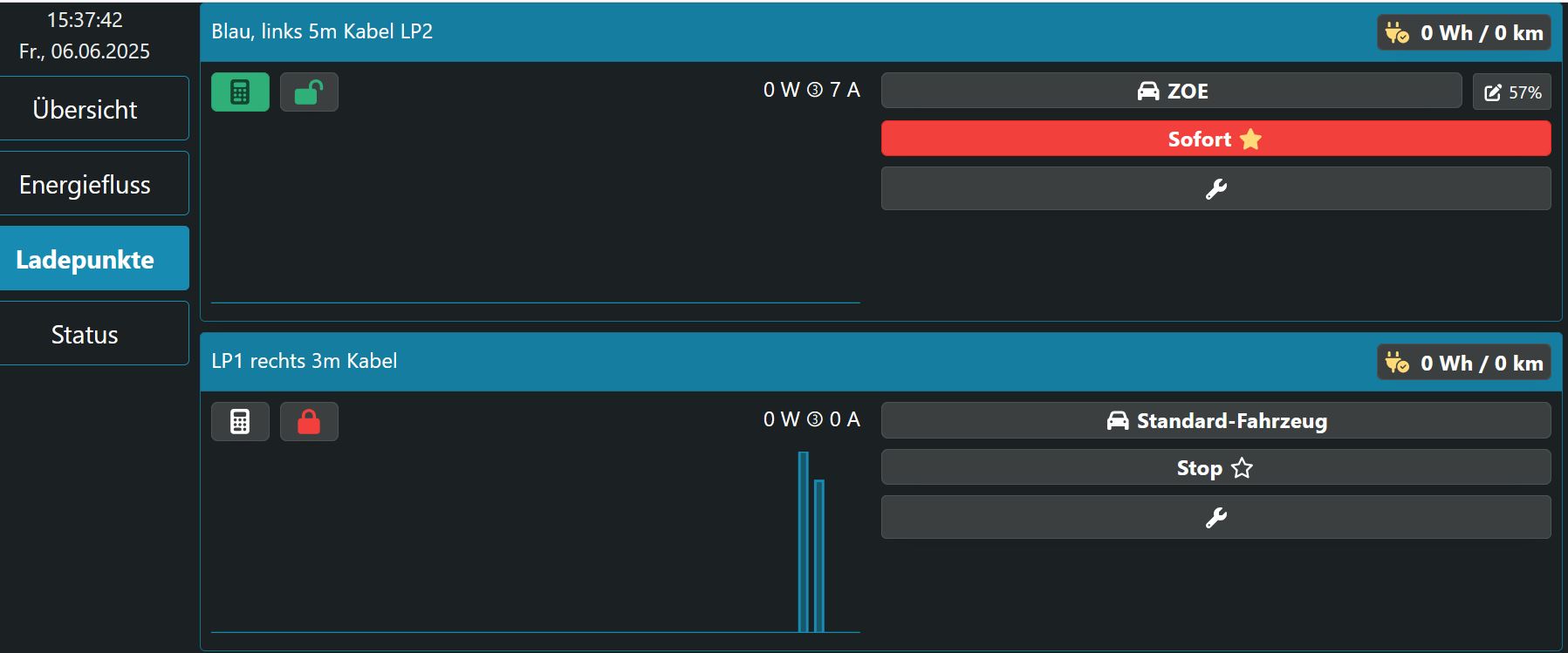

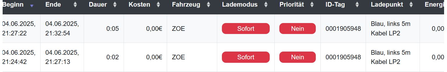

Es kommt noch viel seltsamer: Die weiden LPs sind verwurschtelt. Bei LP1 wird nach einer Sek.takt das Schütz abgeschaltet, dann wieder an und von vorne. Dort gibts auch als einziges vie verladene Energie angezeigt, bei LP2 nicht. Die Ladestromanwahl sieht man dafür bei LP2, umgekert nicht. Dafür lädt LP2 aber durchgängig. Stromänderungen werden nicht angenommen. Es wird fix wie im gespeicherten Profil mit 3x13A geladen. Im Ladeprotokoll taucht nur beim ersten mal was auf, danach nie wieder. Alle internen Zähler werden aber korrekt ausgelesen. LP2 wird nach abstecken aufs Standartfahrzeug zurückgesetzt, LP1 nicht, obwohl überall eingestellt, aber eig. wurden beide mit nur einen RFID-Tag/Fahrzegprofil frei gegeben.

LP2 ohne Ladestrom und gel. kWh
LP1 mit Anzeigen bei LP2
LP2, bzw. Zähler i.O.
Ladeprotokoll bleibt leer
