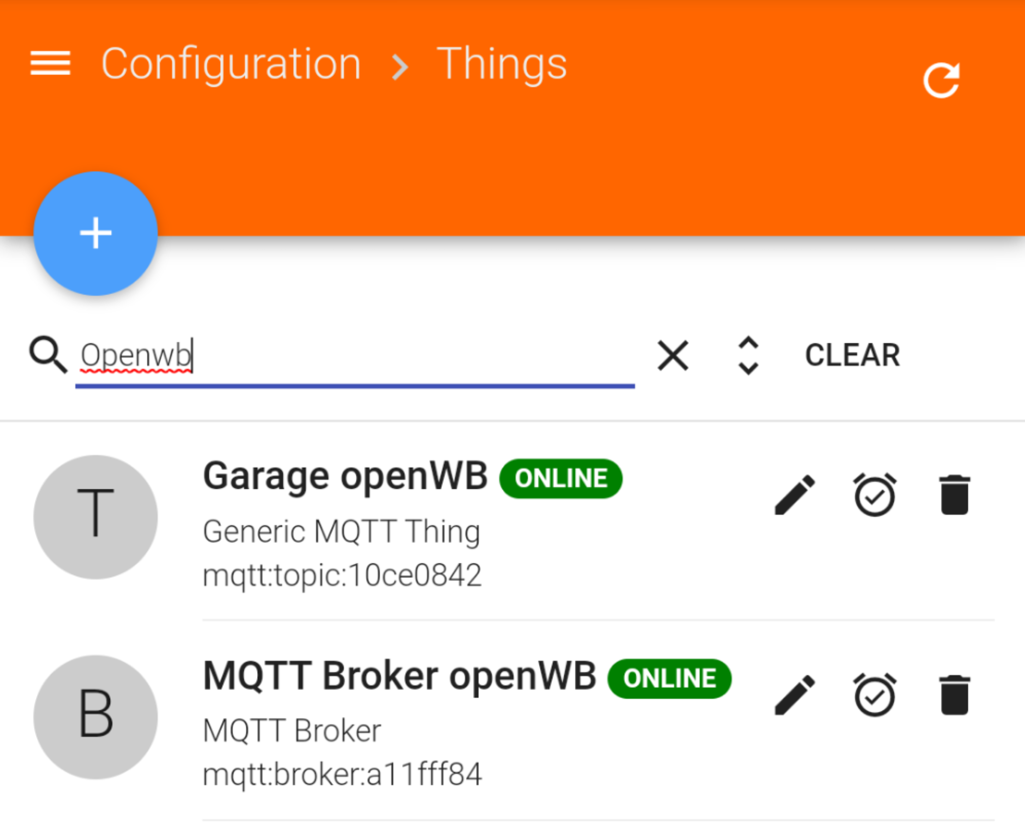

Du benötigst zwei Things für die Verbindung.
Der Broker stellt die Verbindung her und benötigt nur die IP oder den Hostnamen, falls intern bei Dir DNS funktioniert.

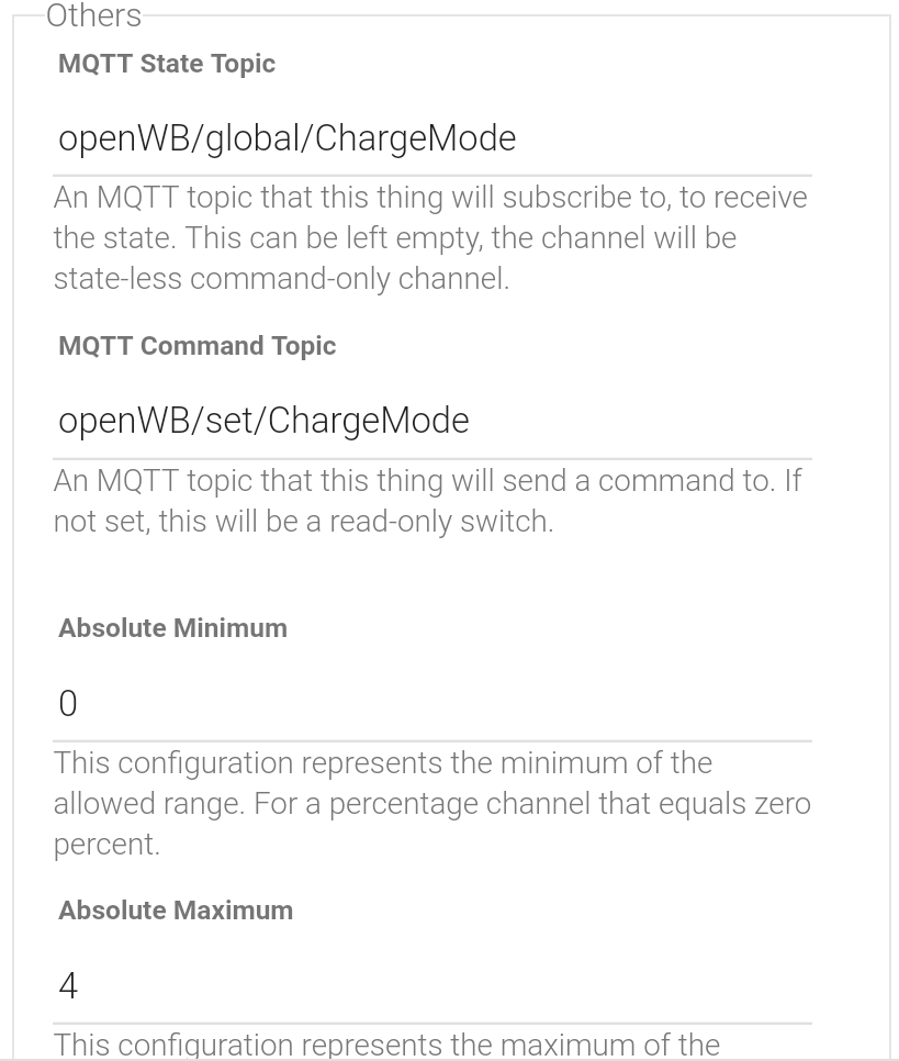

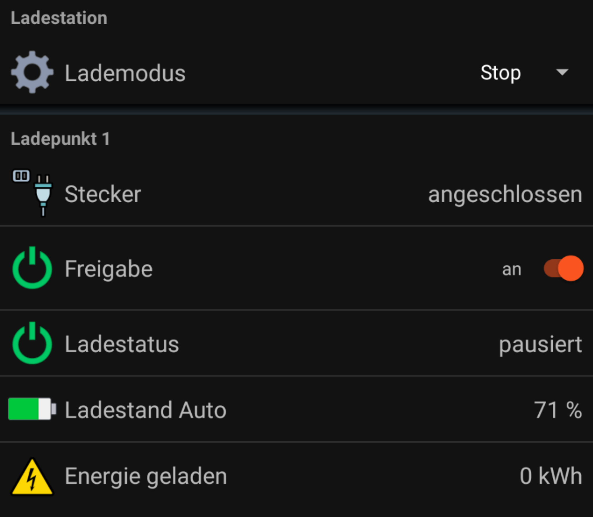

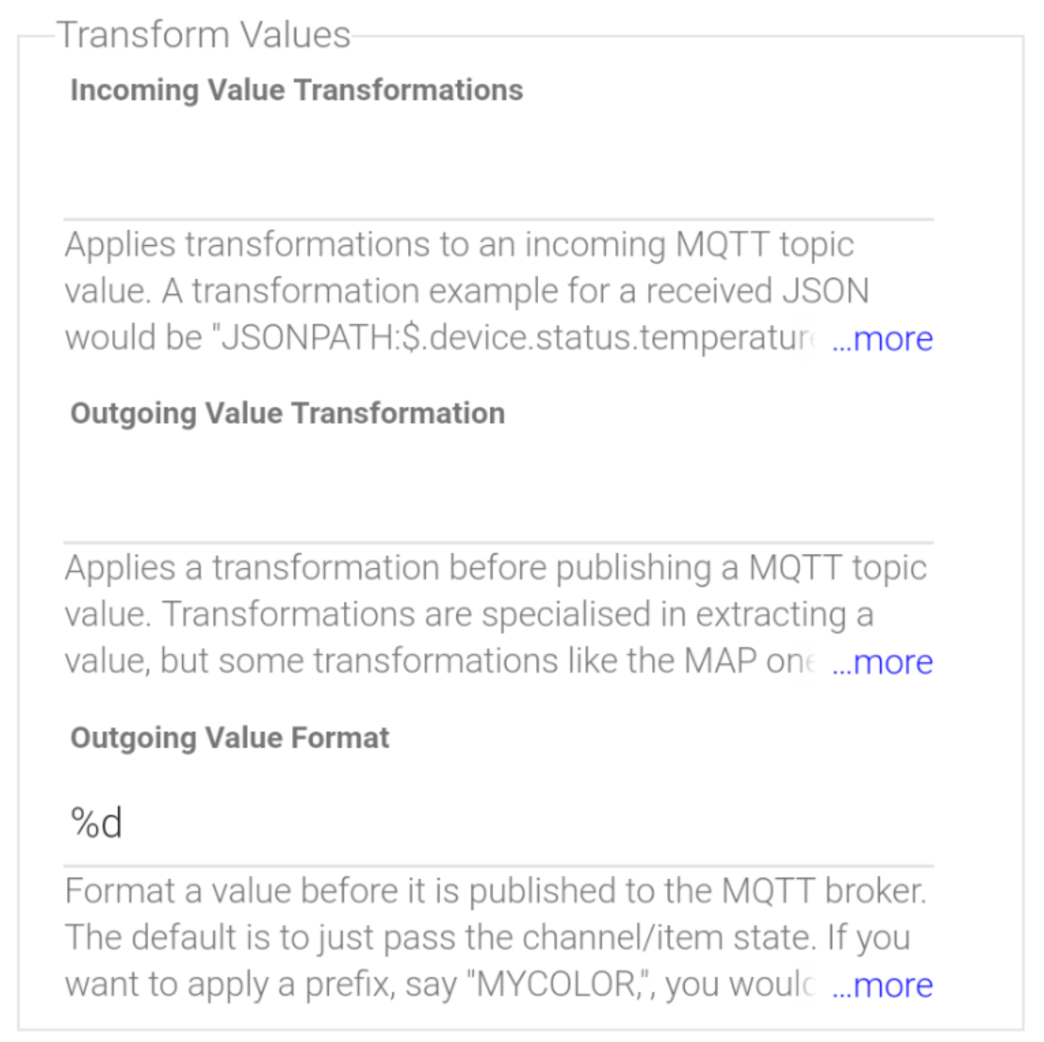

Die MQTT Topics werden in dem anderen Thing als einzelne Channels konfiguriert. Da die Doku seitens openWB etwas spärlich ist, würde ich Dir den MQTT Explorer empfehlen, um an die genauen Topics für die Channels zu kommen. Die Screenshots zeigen exemplarisch den Lademodus.
Um die Zahlen in Text umzuwandeln, bietet sich eine MAP Transformation an.
In der Sitemap kann dann das Item als Selection dargestellt werden - siehe Screenshot im vorherigen Beitrag.

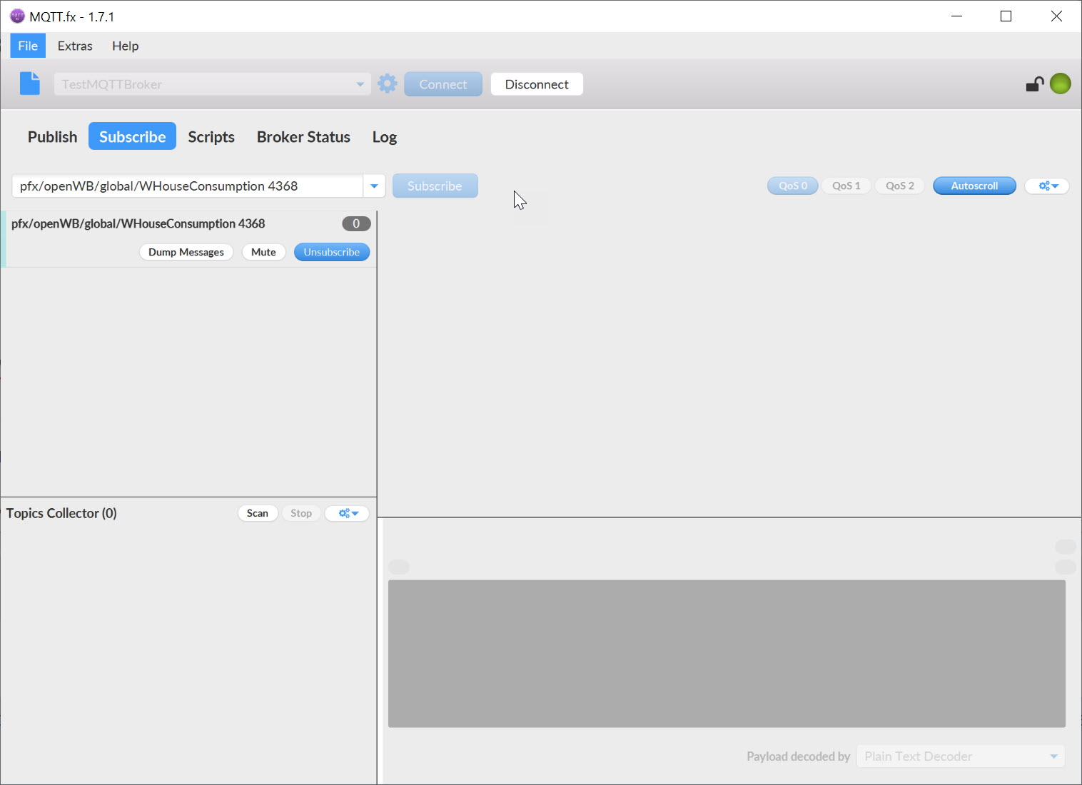

Aber in MQTT.fx (mit funktionierender Verbindung bei Port 1883 und deaktiviertem SSL/TLS) kommen bei "pfx/openWB/global/WHouseConsumption 4368" in subscribe keine Daten an oder ich sehe sie zumindest nicht (vgl. Screenshot)
Habe schon lange rumprobiert, aber evtl. hat ja einer von euch eine (vermutlich sehr einfache ...) Lösung?
