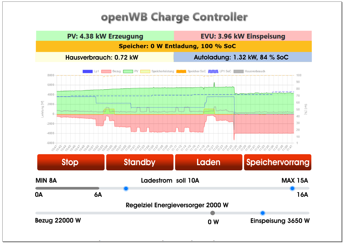

Ich selbst habe mir da mal ein „Wunschtheme“ zusammengesetzt.
[attachment=0]openWB Vorschlag.PNG[/attachment]
Da aber meine Programmiertätigkeiten schon viele Jahre ruhen und mir auch die nötige Software fehlt, würde ich das gern in geübtere Hände geben.
