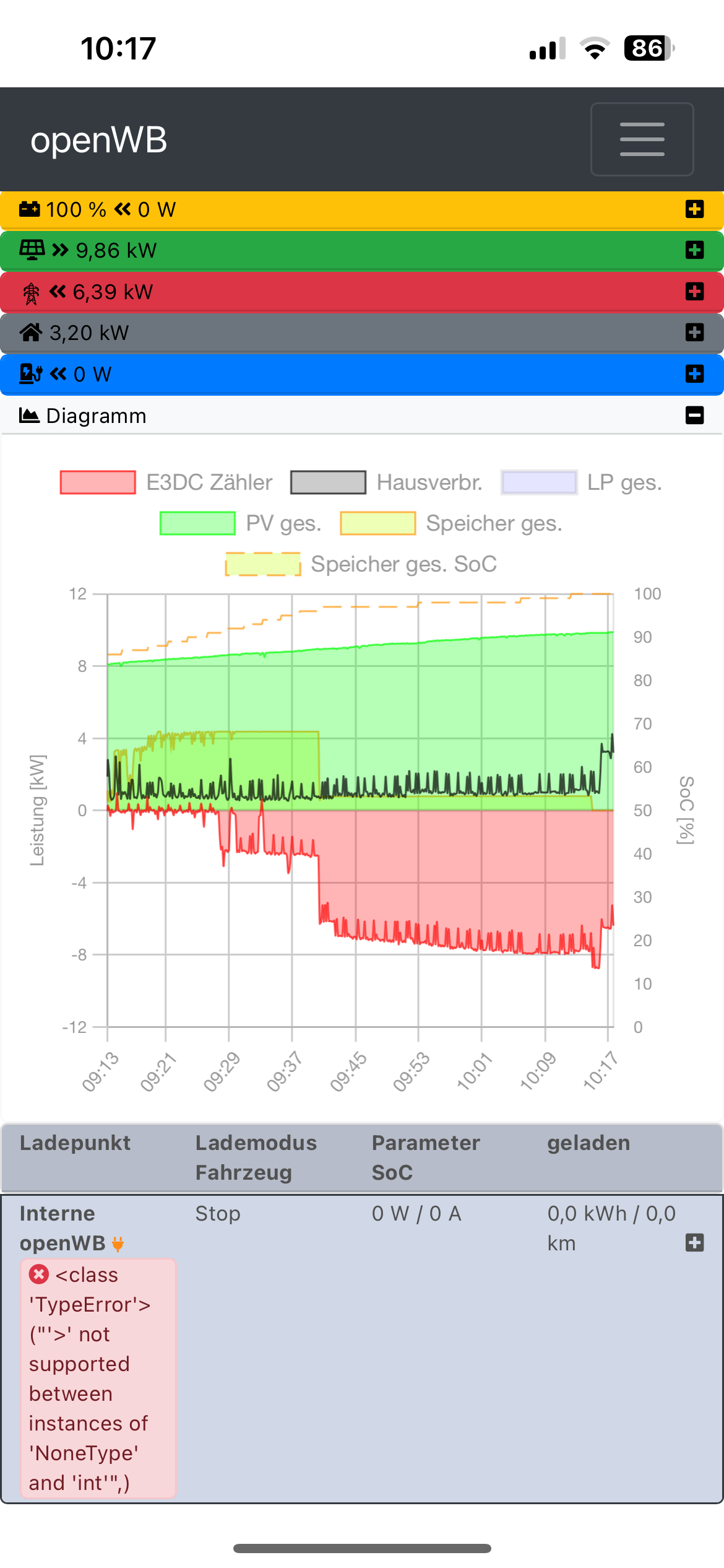

Hi.
Ich habe aktuell folgendes Problem. Meine openwb series2 hat die aktuelle 2.1.7-Patch3.
Im Hautbildschirm erhalte ich eine Fehlermeldung. Ich kann leider keine Ladung starten. Der RFID piepst nicht. Ich komme auch nicht in die Fahrzeugeinstellungen hinein. Die Fahrzeuge werden mir nicht mehr mit Kennzeichen und so angezeigt. Was kann das sein?
Im Log des Ladepunktes finde ich das:

2025-06-12 09:13:43,988 - {modules.common.fault_state:49} - {ERROR:Internal Chargepoint} - Ladepunkt 0: FaultState FaultStateLevel.ERROR, FaultStr <class 'TypeError'> ("'>' not supported between instances of 'NoneType' and 'int'",), Traceback:
File "/var/www/html/openWB/packages/modules/internal_chargepoint_handler/internal_chargepoint_handler.py", line 279, in update
self.update_state.update_state(data, heartbeat_expired)
File "/var/www/html/openWB/packages/modules/internal_chargepoint_handler/internal_chargepoint_handler.py", line 115, in update_state
if data.cp_interruption_duration > 0:
TypeError: '>' not supported between instances of 'NoneType' and 'int'

Re: interner Fehler, keine Ladung möglich
Das Modbus-Subsystem der OWB ist etwas überempfindlich.
Am einfachsten ist der Fehler zu beheben, wenn Du ein mal das Standard-Fahrzeug zuordnest und dann wieder Dein Fahrzeug. Das behebt den Fehler bei mir zuverlässig.

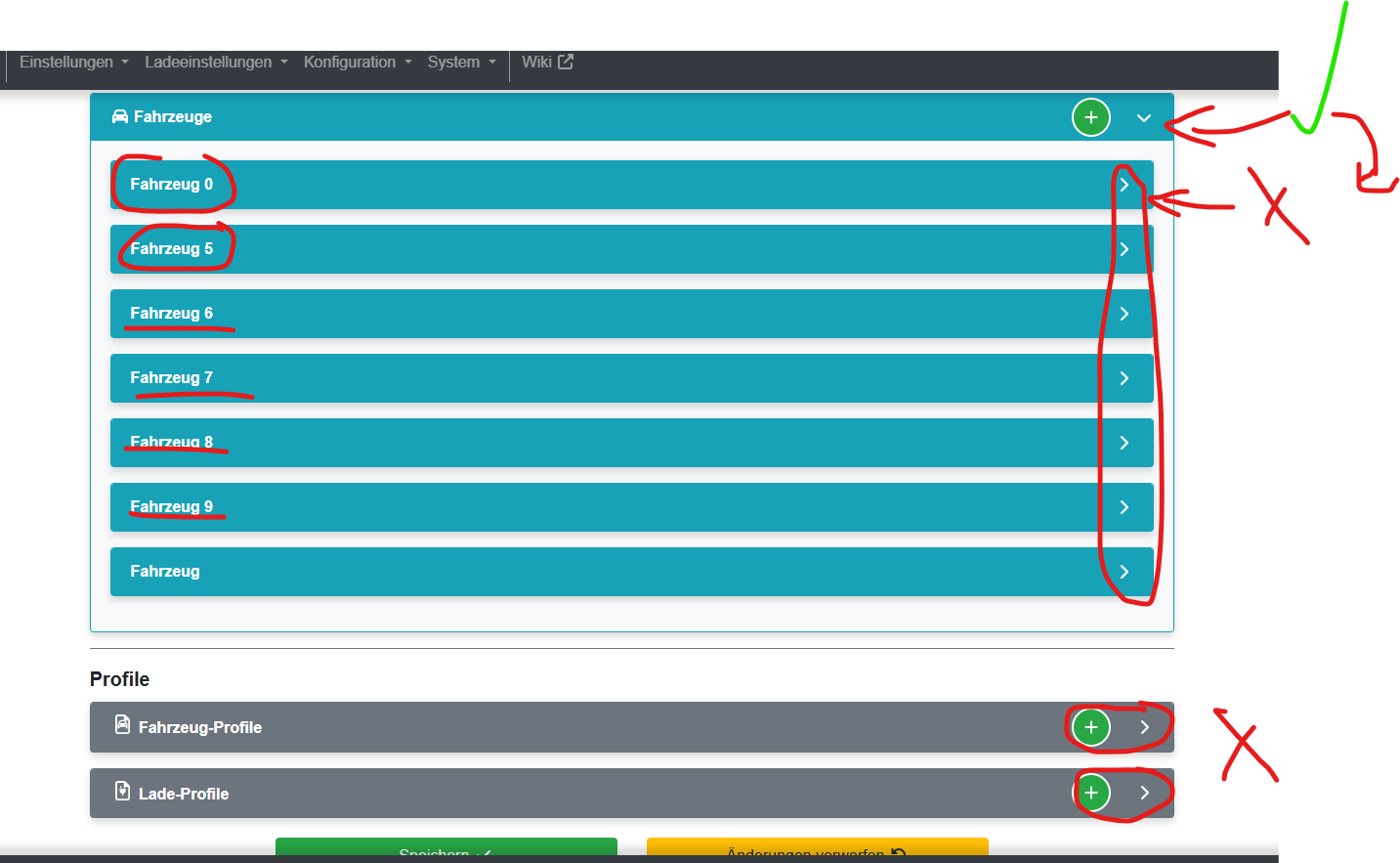

Hi.
Ich komme leider nicht in die Fahrzeugprofile rein. Auch nicht in die Ladeprofile. Im Anhang das Menue was ich nicht bedienen kann. Die Fahrzeuge werden nicht mehr mit Kennzeichen aufgeführt. Die Fahrzeugübersicht lässt sich öffnen, mehr nicht. Klicke ich auf das Plus bei Fahrzeugen und Ladeprofile, kommt das Fenster, dass ein neues Profil angelegt wurde. Ich komme aber dort nicht rein. Ich habe zwischenzeitlich die Openwb neu gestartet .kein Erfolg.
Gruß Steffen
Gruß Steffen
- Screenshot 2025-06-12 173948.png (81.22 KiB) 620 mal betrachtet
