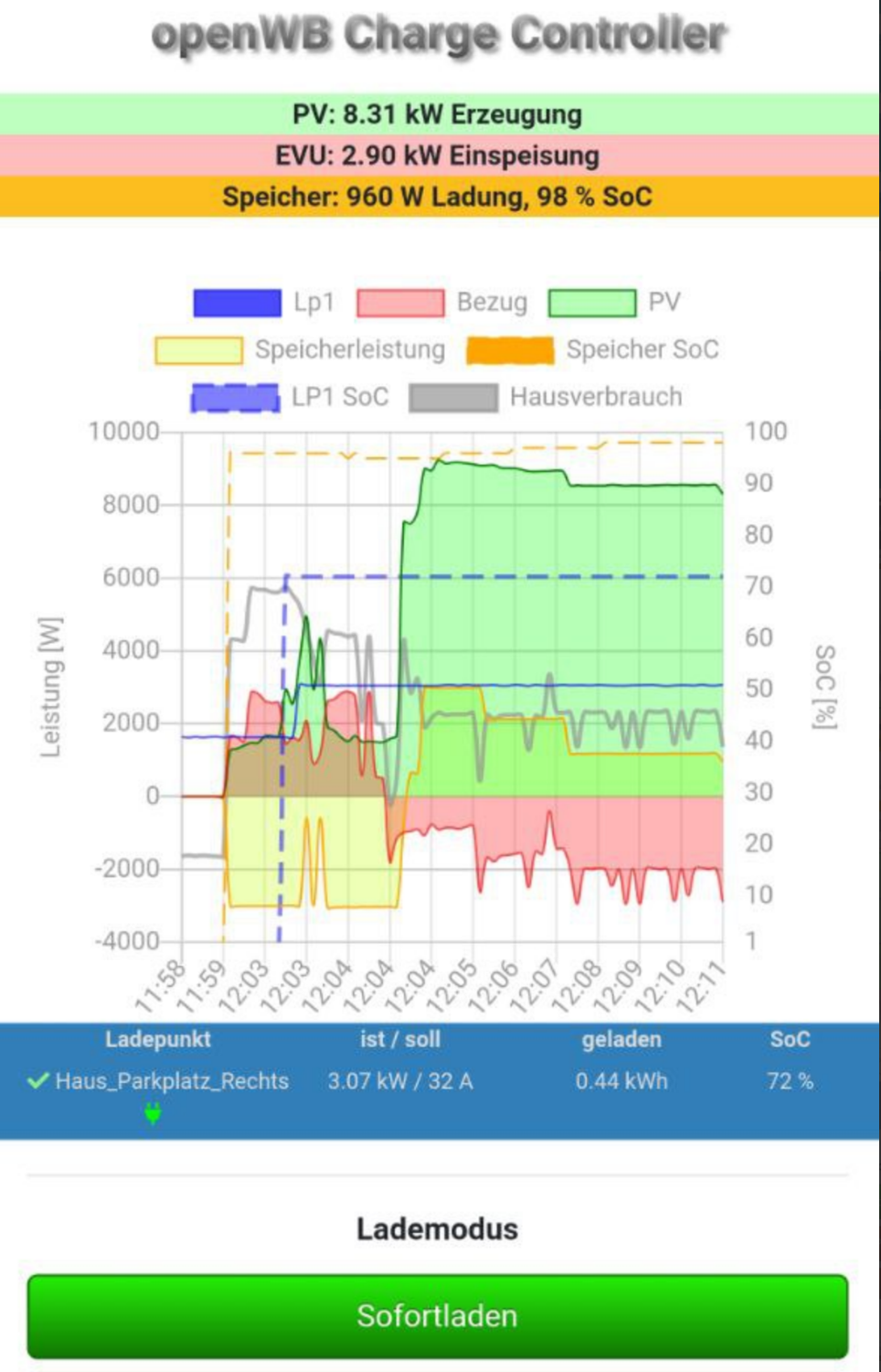

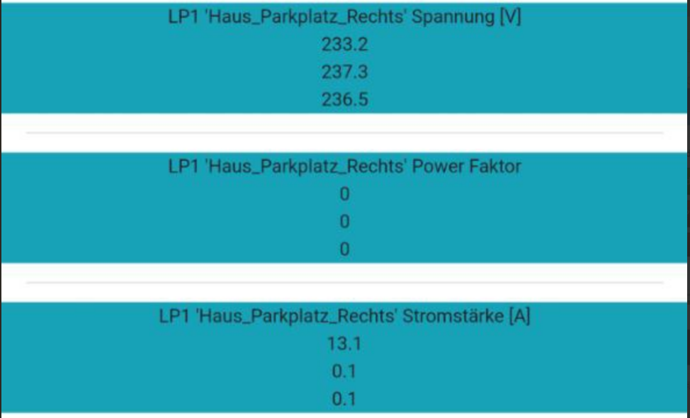

brauche Eure Hilfe...ich schaffe es nicht, die OpenWB zum dreiphasigen Laden am Tesla Model 3 zu überreden...
Im Screenshot sieht man, dass Sofortladen aktiviert ist. Aber man sieht auch, dass nur eine Phase lädt.

Kann das auch ein Anschlussproblem sein? (Der Elektriker war nicht 100% Sattelfest bei openWB...um es mal nett zu sagen).
Oder könnte ich eine Einstellung übersehen haben. Welche könnte das sein?

Ich habe heute ebenfalls eine diese Woche gelieferte Series 2 Standard+ in Betrieb genommen und das Model 3 hat fleissig mit 32A geladen, aber nur auf einer Phase.
Hier:
fand sich der Tipp, in den Einstellungen bei
Automatische Phasenumschaltung >> Min + PV Laden mal "einphasig" auszuwaehlen und schon ging das normale Laden auch mit 3 x 16A ...

ich hatte das selbe Problem, der Tipp hat geholfen. Einphasig einschalten, Min+PV einschalten, kurz warten, dann zurück auf Sofortladen.
