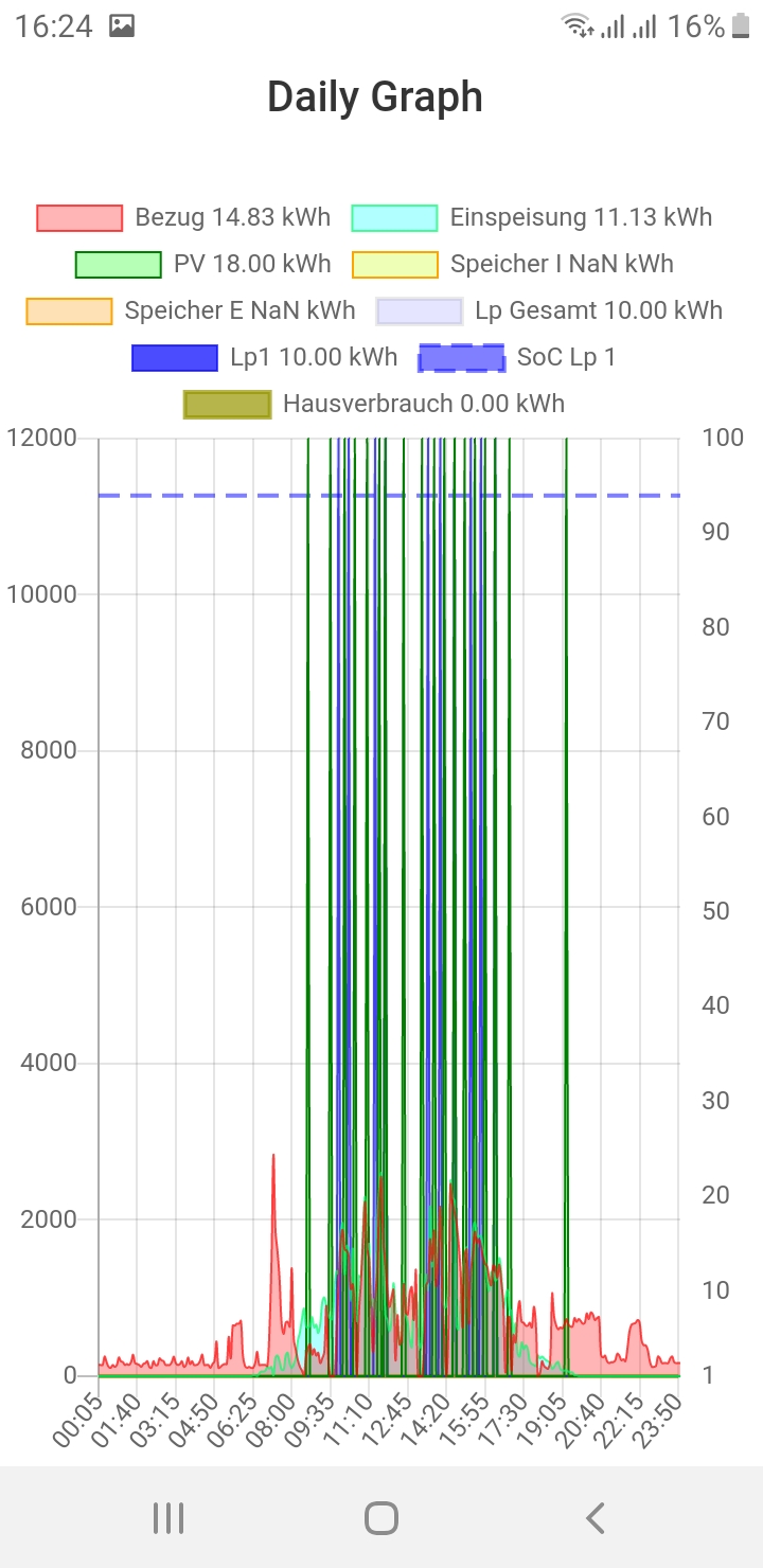

Hallo, ist es normal das beim Daily Graph die PV und die Ladeleistung so große Ausreißer machen. Die EVU Glättung verstellen habe ich schon probiert. Die anderen Graphen schauen besser aus.
Verbaut ist der openWB EVU Kit. Geladen wird 1-phasig mit GoE und Wechselrichter ein Kostal Piko 4.2 alt.
Vers 1.7.010Stable
Logging Daily
Logging Daily
- Logging Daily
- Screenshot_20200502-162408_Samsung Internet.jpg (247.34 KiB) 564 mal betrachtet

Re: Logging Daily
Das piko problem ist in der nightly behoben.
Go-e liefert leider keine genaueren Werte daher sieht das da so aus. Gibt es schon einige Threads zu.

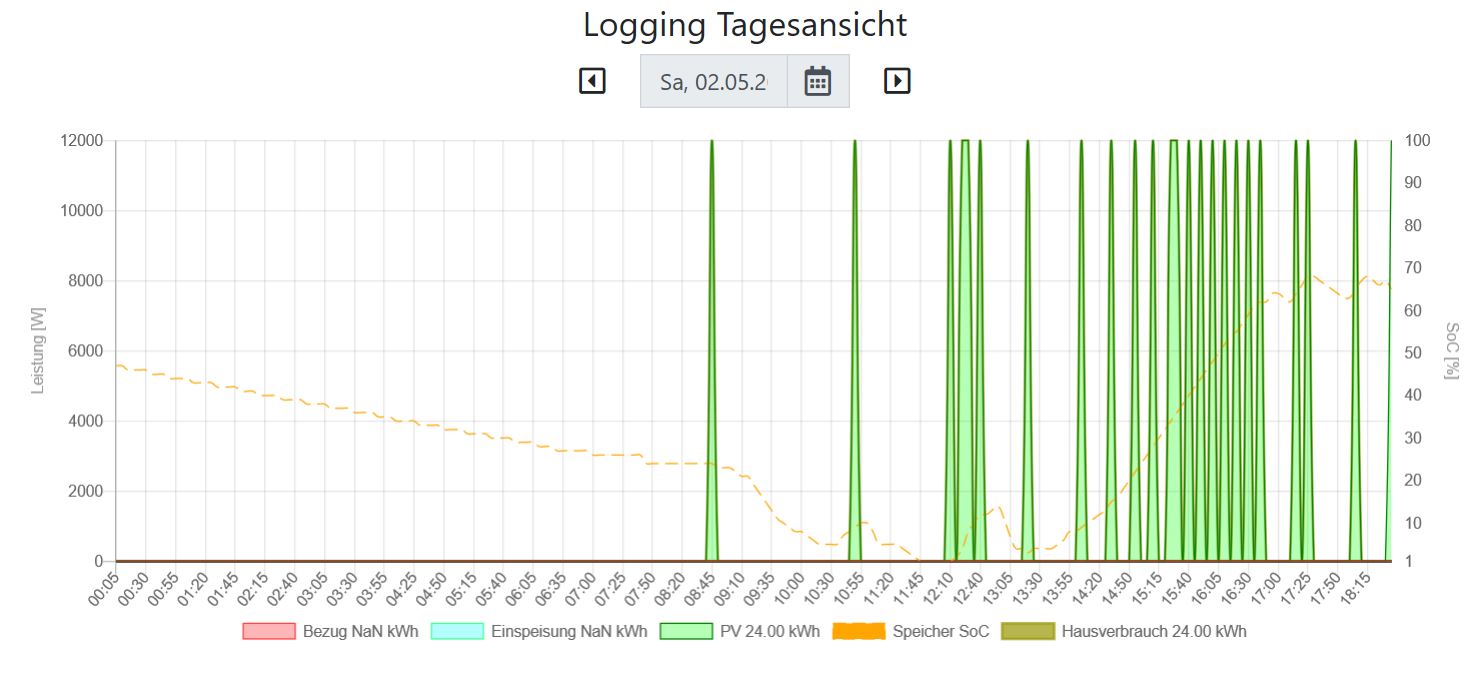

Re: Logging Daily
möchte mich hier gerne anhängen.
Mein Tagesgraph sieht auch "unnatürlich" aus...
Zudem wird der Hausverbrauch (in kWh) der PV-Erzeugung gleichgesetzt.
Dank und Gruß
Andreas

- Log-Tag.JPG (111.99 KiB) 548 mal betrachtet

Re: Logging Daily
Sorry, vergessen...ich nutze das Kostal Piko Modul.
OpenWB-Stand: Ver 1.7.300Beta
Andreas
