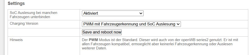

Dazu habe ich in der OpenWB Pro auf "PWM mit Fahrzeugerkennung und SOC Auslesung" gestellt und "SOC Auslesung bei manchen Fahrzeugen unterbinden" auf "Aktiviert" (damit es beim ID3 nicht zu Problemen kommt.

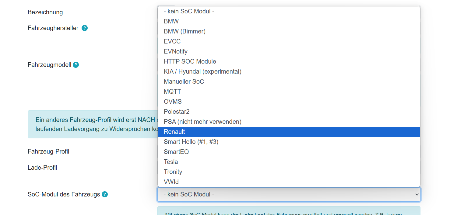

Was muss ich ich bei der Fahrzeug Erstellung in der OpenWB Konfiguration einstellen, damit die OpenWB Pro versucht das Fahrzeug zu identifizieren und versucht den SOC auszulesen und dann auch anzuzeigen?
OpenWB Fahrzeug Anlegen.png (99.82 KiB) 1428 mal betrachtet
Wenn du willst das die Pro versucht den SoC auszulesen musst du das
Unterbinden deaktivieren.
Je nach. fw klappt’s ggf. auch mit VW und du kannst dir das Online Modul sparen.

und bitte beachten, dass der Ford entweder vollen ISO15118 unterstützen muss (Fraglich) oder mindestens auch per CCS laden können muss.
