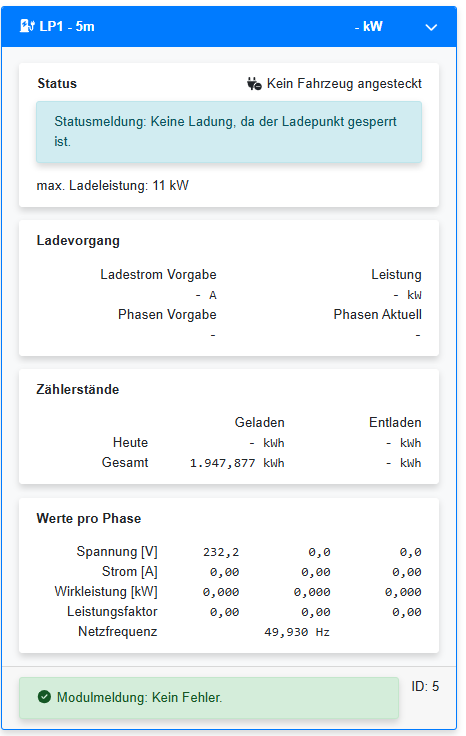

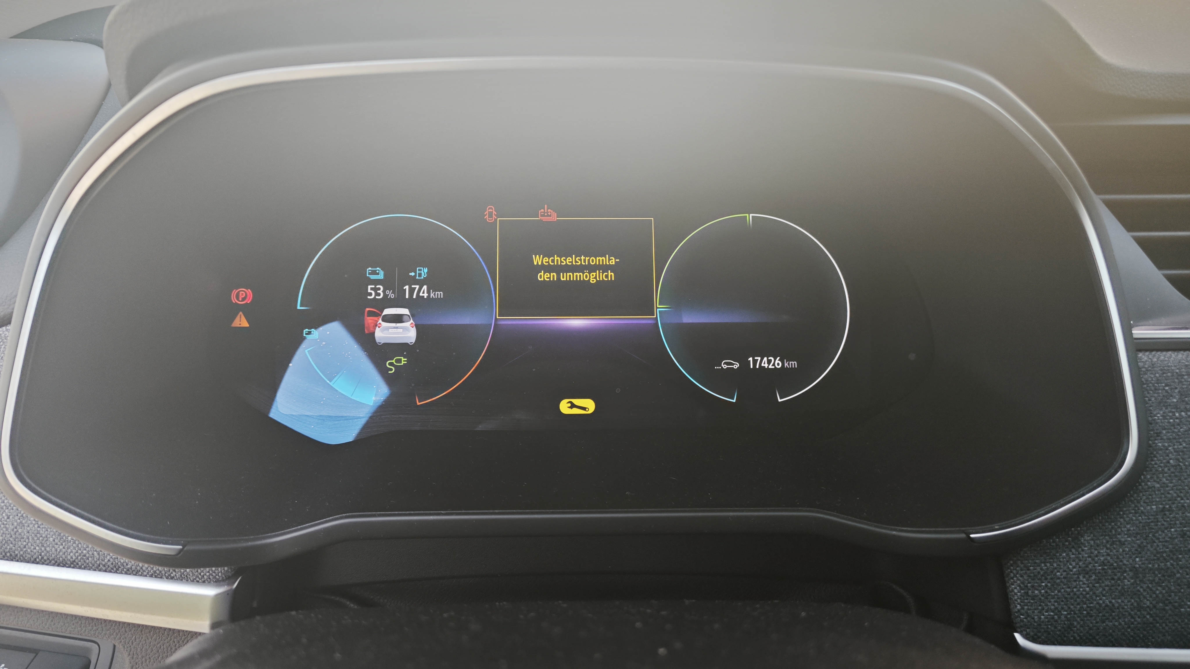

LP1-5m: Funktioniert leider nicht. Wir bekommen die Nachricht "Wechselstromladen unmöglich" im Display unseres Zoe (siehe angehängtes Bild). Im Status der OpenWB Duo sehe ich beim Ladepunkt LP1-5m nur auf einer Phase eine Voltangabe (siehe Screenshot). Bei LP2-9m sehe ich im Status auf allen 3 Phasen eine Voltangabe. Wenn ich mich recht erinnere, wurde bei Installation der PV-Anlage und Wallbox LP-2 3-phasig und LP-1 1-phasig angeschlossen.
Aber woher kann bei LP1-5m nun die Fehlermeldung "Wechselstromladen unmöglich" kommen? Habt ihr eine Idee welche Einstellungen ich in der openWB duo ändern kann damit diese Fehlermeldung auf LP1 nicht mehr kommt?

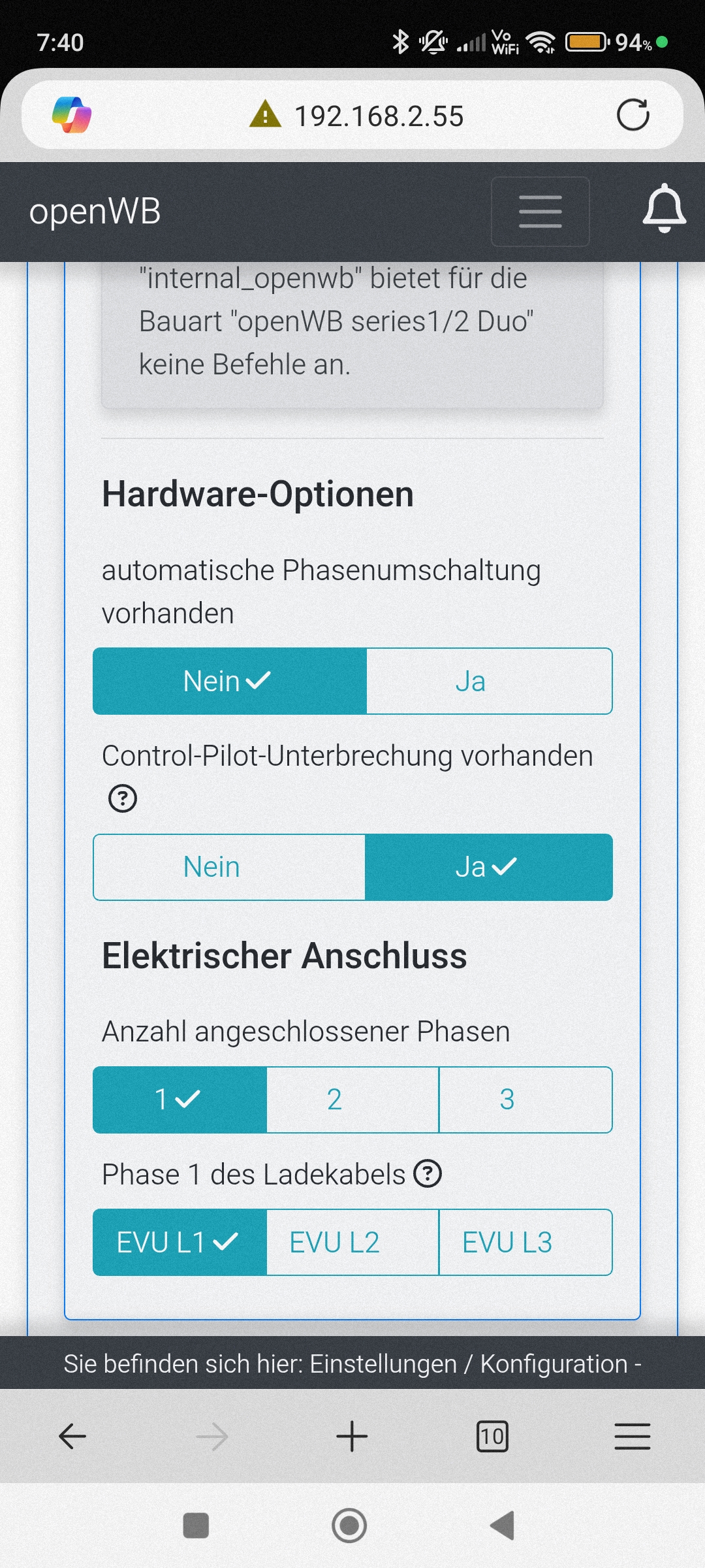

Ist LP1-5m denn korrekt als 1-phasig in sw2 bei den Ladepunkten konfiguriert worden?

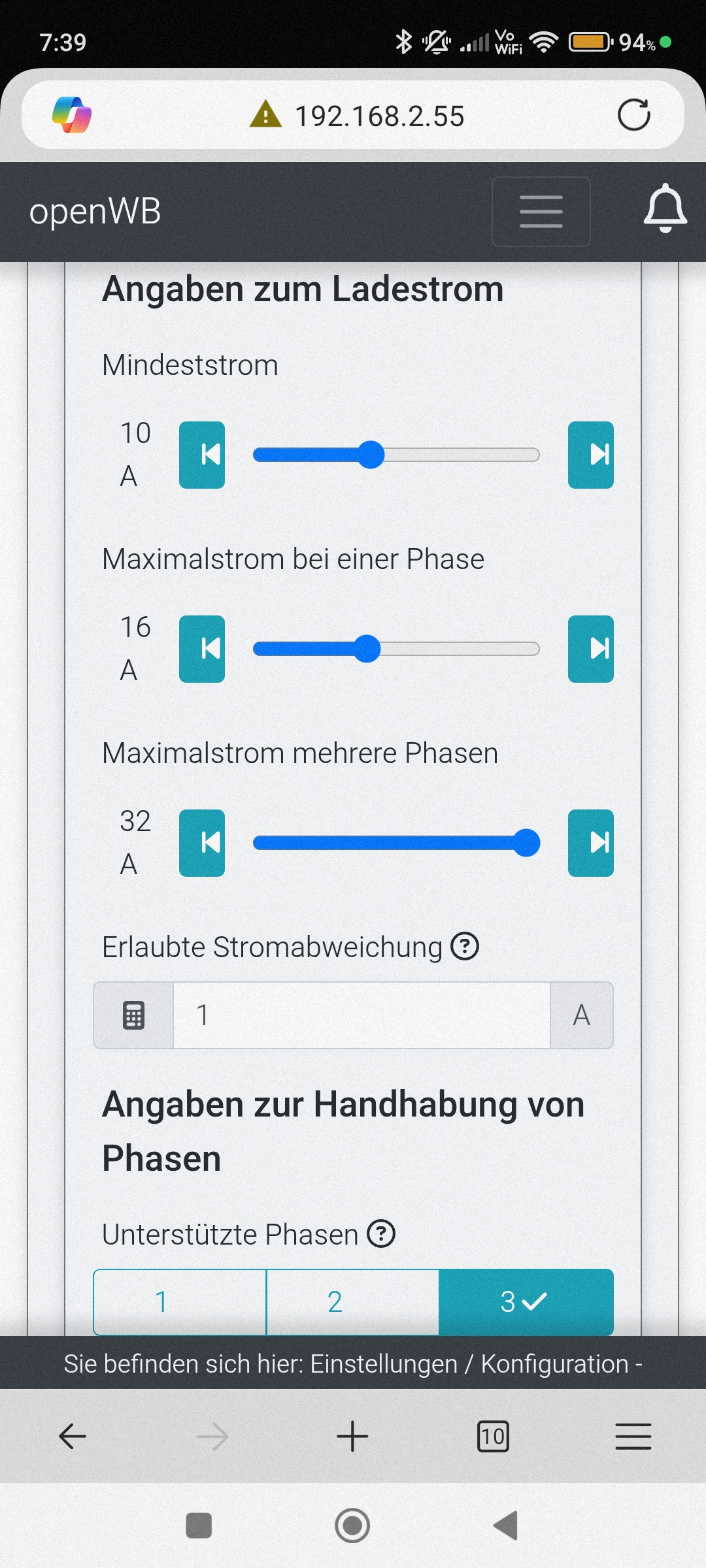

Die Zoe braucht Mindestströme, weil sie sich nicht an den Standard hält. Mit 10A bis ggf. 8A probieren. Den funktionierenden Wert dann ins Zoe-Fahrzeug-Profil schreiben.

im Ladepunkt LP1-5m hatte ich bereits 1-Phase eingetragen. Im Zoe Fahrzeugprofil habe ich den Ladestrom von 6A auf 10A Mindeststrom erhöht.
Habe es gerade ausprobiert und erneut kam die Meldung Wechselstromladen unmöglich.

Mal Mindeststrom zum Testen auf 16A setzen.

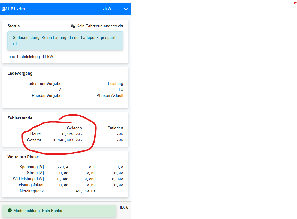

Was ich auch nicht so ganz verstehe ist warum am LP-5m für heute 0,126kWh unter geladen steht. Ich habe ihn ja heute morgen angesteckt und im Zoe display stand nach wenigen Sekunden "Wechselstromladen unmöglich". Weiterhin steht unter LP-5m Gesamt 1.948,003 kWh. Wie gesagt, wir haben gestern zum ersten mal ein EV an die openWB Duo angesteckt und es hat auf LP1 nicht funktioniert. Wie kommt die Wallbox darauf das über LP1 bereits 1.948,003 kWh geflossen ist?
--> Als ich den Screenshot gemacht habe war der Zoe an LP2 angeschlossen und LP1 gesperrt. Beim Ladeversuch habe ich den LP1 natürlich entsperrt.Im Status des LP1-5m steht, dass der LP gesperrt ist. -> Auf der Main-GUI den LP entsperren (Schalter).
