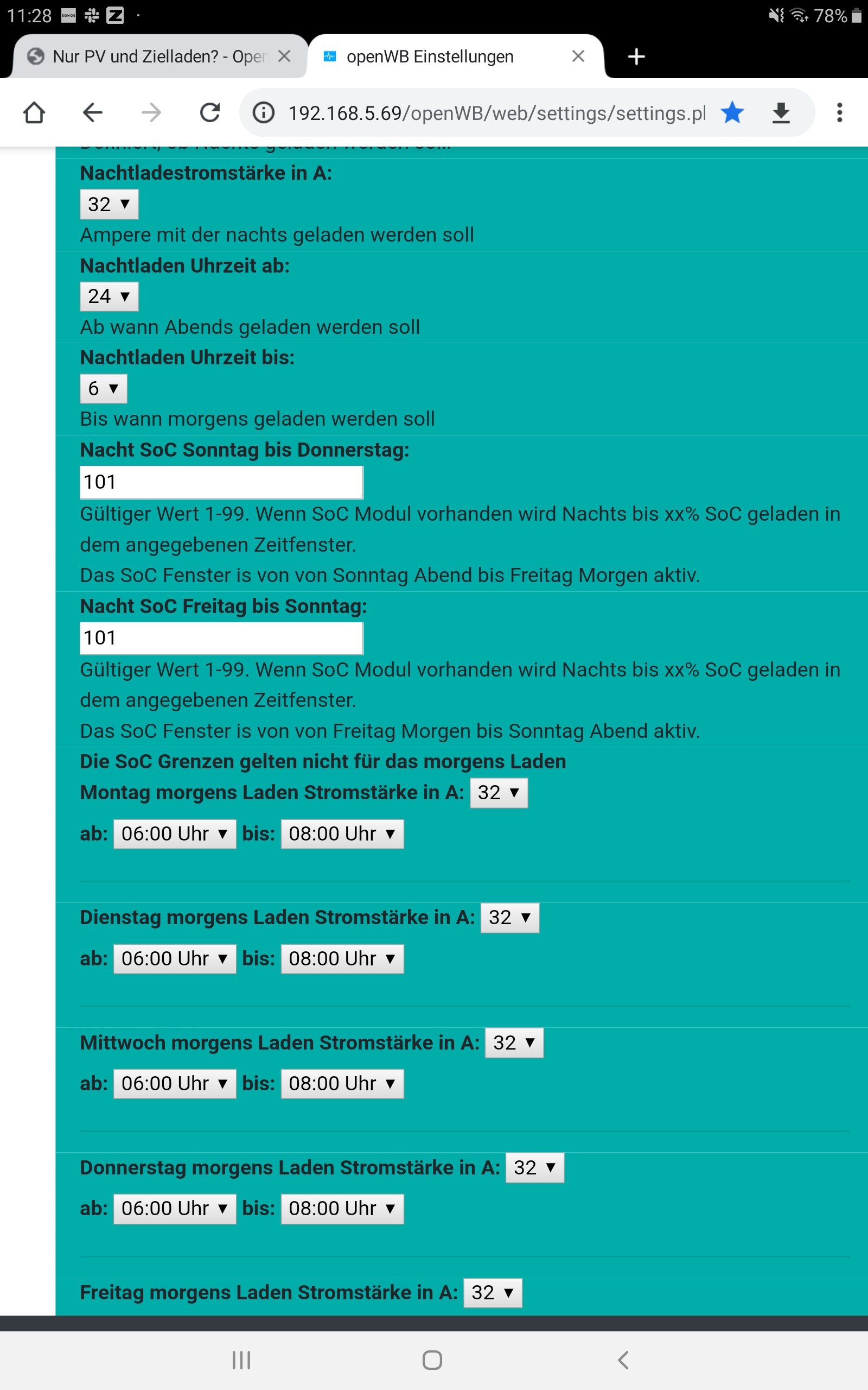

Wozu sind die unteren Felder?
Morgens laden? Für jeden Tag einzeln?
Wozu ist das gedacht?
Eine Frage noch dazu.

Da gibts verschiedene Anwendungsfälle.radiohead3 hat geschrieben: So Mai 03, 2020 10:06 am Super Sache!
Meiner ist, dass ich im Winter am Ladekabel Vorheizen möchte.
Wenn aber beim Nacht-Laden der SoC schon erreicht wurde schaltet die OWB den LP ab. Über das Morgens laden bekomme ich dann doch Strom für's Vorheizen.
Und ja, bei mir sind die Zeiten je Wochentag unterschiedlich...
bye
TW
Re: Nur PV und Zielladen?
Wenn ich das richtig interpretiere heißt das:
1. Nachtlademodus ist immer aktiv, wenn einer der hierfür aktivierten Lademodi eingeschaltet ist.
2. Der Nachtlademodus stellt sicher, dass das BEV bis zum Ende des Nachtladens den eingestellten SOC erreicht.
3. Beim "morgens laden" wird unabhängig vom eingestellten SOC-Grenzwert immer für den eingestellten Zeitraum geladen.
Da ich ein BEV mit recht großer Batterie bekomme, möchte ich unter der Woche ausschließlich über die PV-Anlage den Überschuss-Strom laden. In der Nacht von Sonntag auf Montag (und nur dann!) soll die Batterie für die kommende Woche auf 80% aufgeladen werden.
In den Einstellungen kann ich eine Vorgabe für die Nächte von Sonntag bis Donnerstag und von Freitag bis Sonntag einstellen. Für meine Vorstellung würde weder die eine noch die andere Einstellung passen, da immer Tage enthalten sind, an denen ich eben keine Zielladung haben möchte.
Würde es funktionieren, wenn ich über das "morgens laden" für den Montag eintrage, dass er um 0:00 Uhr beginnen und bis z. B. 8:00 Uhr laden soll? Dies wäre eine Variante, wenn die Wallbox dann bei Erreichen des SOC von 80% mit dem Laden aufhört.
Andernfalls bräuchte ich eine andere Lösung
- auch wenn das dann die händische Steuerung wäre
