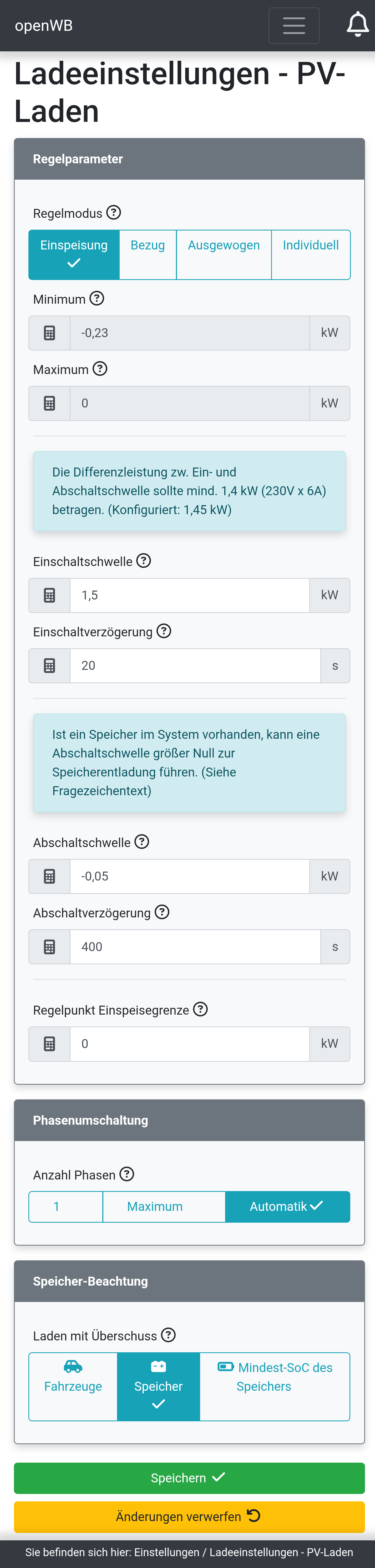

mein ID.3 möchte so garnicht mit dem PV Überschuss laden.
Ich bekomme ihn nur mit dem Sofortladen geladen.
Kann mir jemand seine Einstellungen für das Überschussladen mit einem ID3 nennen? Mit meinem Corsa-e funktioniert das ohne Probleme.
Gibt es Einstellungen die man extra für den ID vornehmen muss?
Ich teile euch mal meine Einstellungen.
Ich brauche dringend Hilfe, der ID.3 ist von Ende 2021 und hat Software 3.7
Ich danke euch vielmals
Edit: Also es scheint an der Phasenumschaltung bei Ladebeginn zu liegen. Die OpenWB schaltet vor Ladebeginn von einphasig auf dreiphasig um und unterbricht dafür wieder den cp. Das scheint dem ID alles zu lange zu dauern und er meldet dann laden fehlgeschlagen. Wieso unterbricht die OpenWB überhaupt direkt am anfang und läd nicht sofort dreiphasig? Ich finde auch keine Einstellung wo ich ihr sagen kann das sie dreiphasig starten soll.
