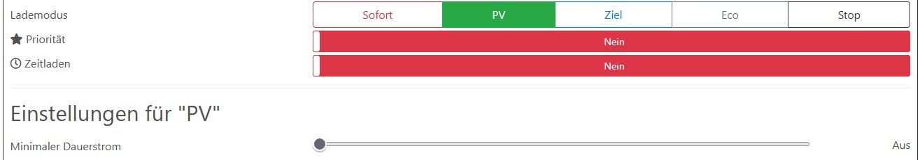

Schau mal, ob du "minimalen Dauerstrom" aktiviert hast. Den dann auf "Aus" stellen; damit sollte es klappen.
- Screenshot 2025-07-10 085828.jpg (37.17 KiB) 1424 mal betrachtet

Danke, das könnte die Lösung sein. Da hatte ich einen minimalen Ladestrom von 6A offenbar voreingestellt.
Nun lädt das Fahrzeug konstant mit 3,8kW und speist ca. 600W ein. Immerhin kein Netzbezug mehr. Ich nehme an, 3,8KW sind das, was er maximal einphasig macht und die "Schaltschwelle" für 3-phasiges Laden wurde noch nicht erreicht. Kann man das auch irgendwo einstellen, ab wann er schaltet?
