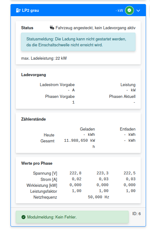

Ich habe dann mal die Komponentenkonfiguration gespeichert, worauf die OWB den zweiten Ladepunkt aus dem Main-Ansicht geworfen hat. Die Kommunikation mit dem WR wurde nicht wieder aufgenommen.
Komischer Weise zeit der Status des Ladepunkts diesen als OK an:

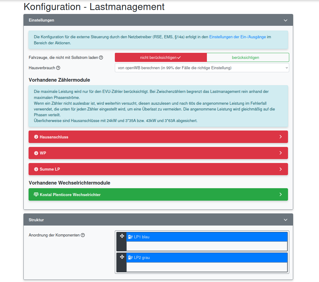

In der Topologie des Lastmanagements sind alle Komponenten verschwunden:

Die Konfiguration repariert sich, wenn ich einigen Komponenten neu speichere (Einstellung falsch ändern und wieder berichtigen). Nur die LM-Topologie muss ich dann wieder neu einrichten.
