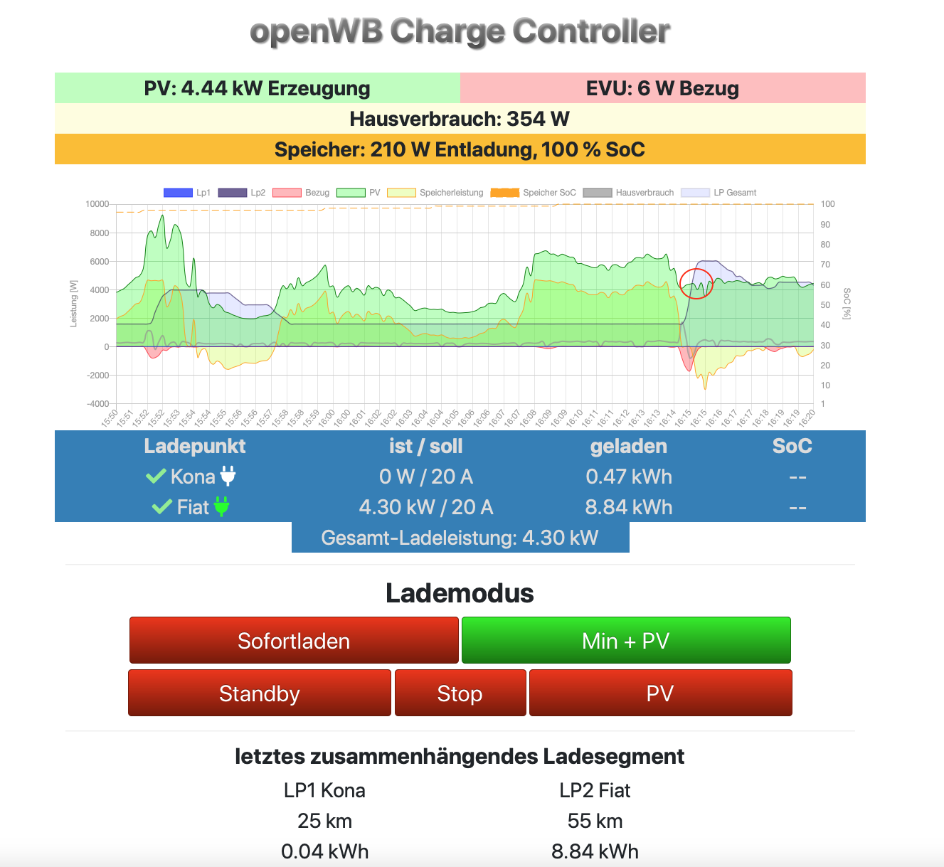

ich betreibe seit einiger Zeit eine Open WB Duo Serie 1.
Vorzugsweise nutze ich den Modus Min + PV.
Dabei habe ich beobachtet, dass die Regelung beim Absenken der Ladeleistung signifikant flacher (langsamer) verläuft als die Regelung beim erhöhen der Ladeleistung. Das Hochregeln (viel Sonne) geht fix in wenigen Sekunden, das Absenken (wenig Sonne) dauert mehrere Minuten.
s. Screenshot im Anhang (rote Pfeile)
Das Regelintrvall steht bei mir auf "Normal"
Hat das einen technischen Grund?
Als DAU finde ich das Regelverhalten ungünstig, da der der Speicher währende der Regelzeit signifikant entleert wird bzw. wieder unnötig Strom aus dem Netzt bezogen wird, ohne Speicher.
Vielen Dank für Eure Hilfe im Voraus.
Sorry, falls das Thema hier schon besprochen wurde. Ich habe dazu nichts gefunden.

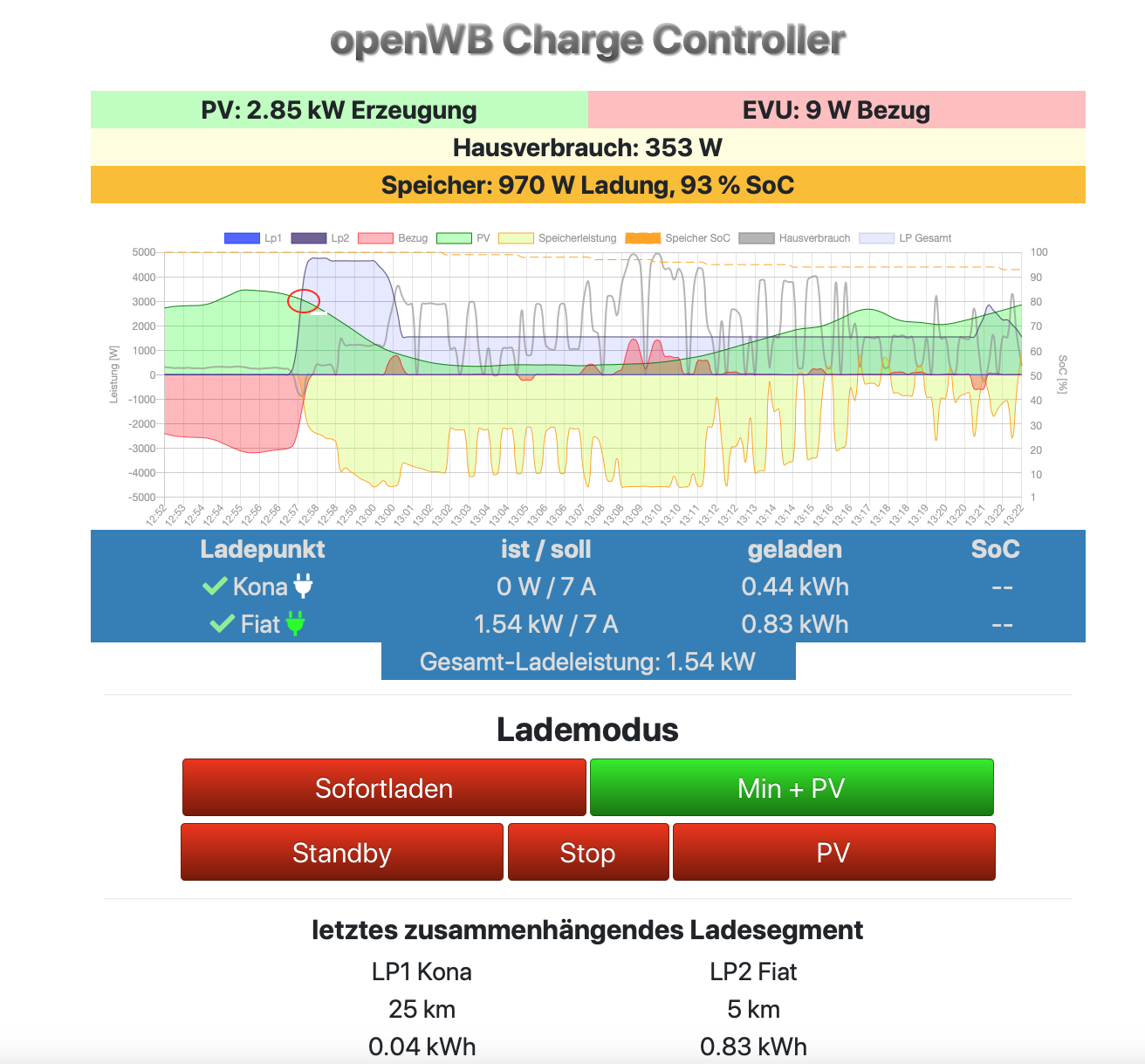

sorry, habe noch Beispiel von heute, nachdem das Auto angeschlossen wurde.
Es standen anfangs ca. 3kW PV-Leistung zur Verfügung (s. rote Markierung im Screenshot) und die Ladeleistung wurde innerhalb von Sekunden auf knapp 5 kW eingestellt um dann Minuten auf dem Wert zu verharren bevor die die Ladeleistung auf den Min-Wert runter regelte.
Das Regelverhalten kann nicht korrekt sein.
Ich habe in den Einstellung nichts gefunden, was das Verhalten beeinflussen kann.
Hat jemand eine Idee?
Ich bin für jeden Hinweis dankbar.
Christoph
Christoph

Wenn das nochmal auftritt bitte Debug Daten senden.
Wird an einer Einstellung liegen.

Hallo Kevin,
vielen Dank.
Debug-Daten habe ich gerade geschickt, nachdem das Verhalten wieder zu beobachten war.
Vielen Dank fürs Untersuchen.
Anbei noch der passede Screenshot
Christoph

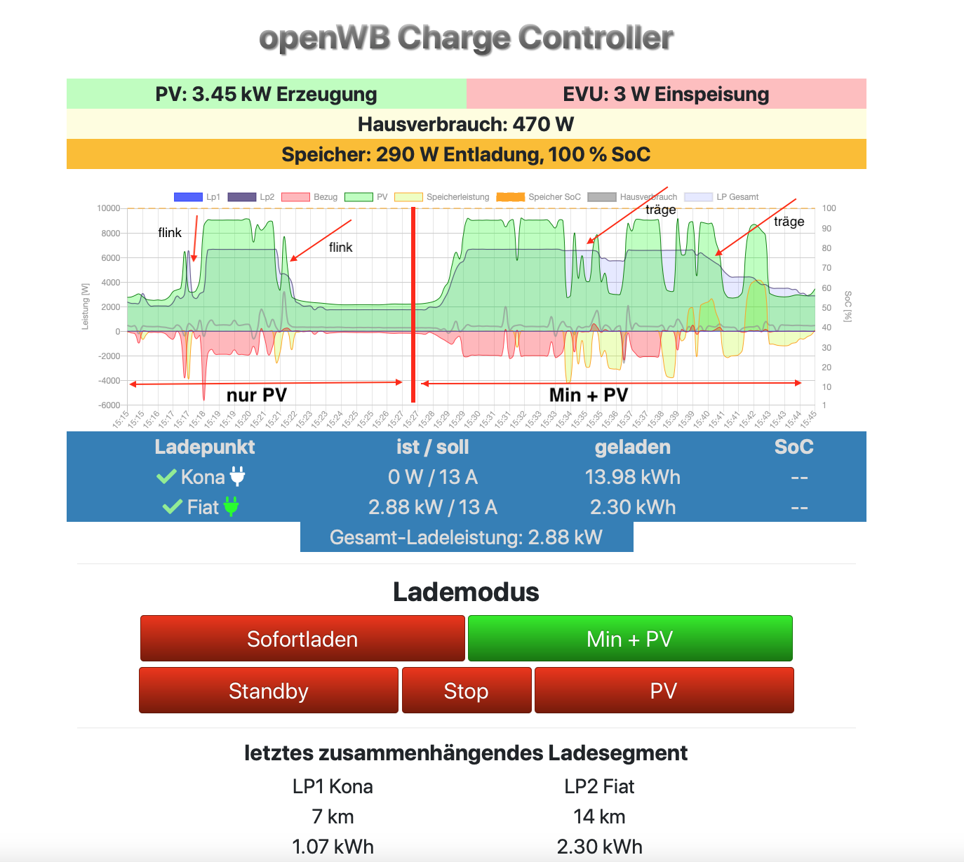

ich muss leider das Thema noch mal aufgreifen, nachdem ich heute zuerst den Lademodus PV verwendet habe und dann auf Min+PV gewechselt bin.
Hierbei konnte man deutlich ein anderes Regelverhalten bobachten.
s. Screenshot.
Bei PV funktioniert das Regelverhalten wie erwartet, es wird jede Leistungsänderung sauber ausgeregelt sowohl bei abfallenden als auch ansteigenden Flanken, einfach perfekt.
Bei Min+PV hingegen ist das Regelverhalten deutlich träger, zumindest bei abfallenden Flanken, so dass immer wieder Strom aus dem Speicher bzw. Netz gesaugt wird.
Das Verhalten ist bei allen openWB-Versionen identisch zu bobachten.
Mir kommt es vor, dass hier 2 unterschiedliche Regelprozeduren programmiert wurden und verstehe den Sinn darin nicht.
Min+PV sollte im Regelverhalten imho gleich zu PV sein nur mit verschobener Nulllinie, oder nicht?
Zur Erklärung, warum ich Min+PV verwende: Mein US Fiat 500e verträgt keine Ladeunterbrechungen und führt danach die Ladung nicht wieder fort.
Der Kona hingegen wartet mit einer Engelsgeduld den nächsten Sonnenschein ab und lädt fröhlich weiter, sofern openWB nicht "abstürzt". Das habe ich leider öfter beobachtet, allerdings nur bei den Versionen nightly und beta. Dann hilft nur das System stromlos zu machen um den Computer neu zu starten.
Da beim Lademodus PV, öfter die Ladung unterbricht, je nach Wetterlage, ist der Modus für mich nicht brauchbar. Ausserdem ist der Fiat meine Pendelfahrzeug zur Arbeit, der immer morgens voll geladen sein muss.
Der Kona hingegen, braucht nicht unbedingt voll geladen sein und könnte problemlos nur PV laden.
Coll wäre es, den Lademodus individuell den Ladepunkten einstellen zu können.
Darüber hinaus, ist das System spannend zu beobachte, besser als das Fernsehprogramm.
Christoph
s. Screenshot.
Christoph

Geht (noch) nicht.Stoffel hat geschrieben: Sa Mai 16, 2020 7:58 pm Coll wäre es, den Lademodus individuell den Ladepunkten einstellen zu können.
Letztlich soll die Flotte gesamtheitlich (vornehmlich mit PV) geladen werden. Da jeder OEM leider etwas anders tickt, ist das Individualladung eine größere "Baustelle".
Du kannst einzelne LP sperren (click auf die grüne Namensbezeichnung des jeweiligen LP) und dann mit dem passenden Mode nacheinander laden.
Re: Regelverhalten Min + PV
OK, vielen Dank für die Erklärung und den Tipaiole hat geschrieben: Sa Mai 16, 2020 10:07 pmGeht (noch) nicht.Stoffel hat geschrieben: Sa Mai 16, 2020 7:58 pm Coll wäre es, den Lademodus individuell den Ladepunkten einstellen zu können.

Lademodus individuell ist nicht angedacht.
Bei mehreren Ladepunkten wird die Komplexität schlicht viel zu hoch.
Das Regelverhalten schaue ich mir nochmal, konnte das nun auch mal nachstellen
