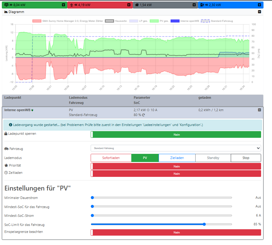

Ich möchte gern beim PV-Laden nur 3-phasig laden (möchte Ladeverluste minimieren) und hab es wie folgt konfiguriert:
Stattdessen lädt es jetzt aber nur 1-phasig und auch nur mit 2kW obwohl viel mehr Überschuss da ist.
Was mache ich falsch?

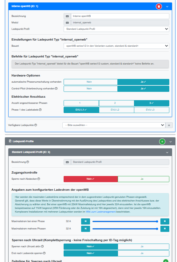

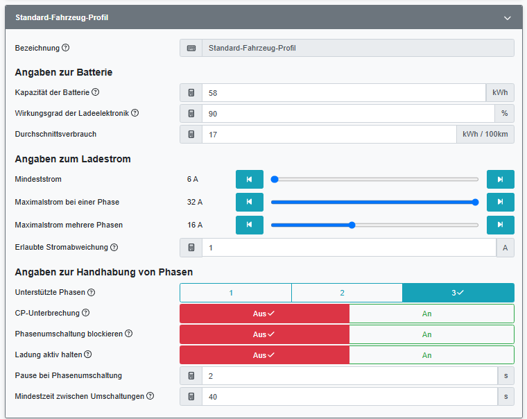

Ladepunkt und Fahrzeug korrekt konfiguriert?
seran
Beiträge: 115
Registriert: Di Aug 04, 2020 7:54 pm
Re: PV-Laden Konfigurationsfrage
Beitrag von seran »
Also der SoC wird richtig ausgelesen. Was könnte denn dort falsch kofiguriert sein, dass es so ein komisches Verhalten verursacht?
Also ich sehe da nichts verdächtiges. Ich denke, wenn dann liegt es an den Ladeeinstellungen. Ich glaub ich mach mal ein Ticket beim Support auf. Schade, bis jetzt bin ich eher enttäsucht von openWB 2, das ist viel komplizierter als die 1.9-er Version.

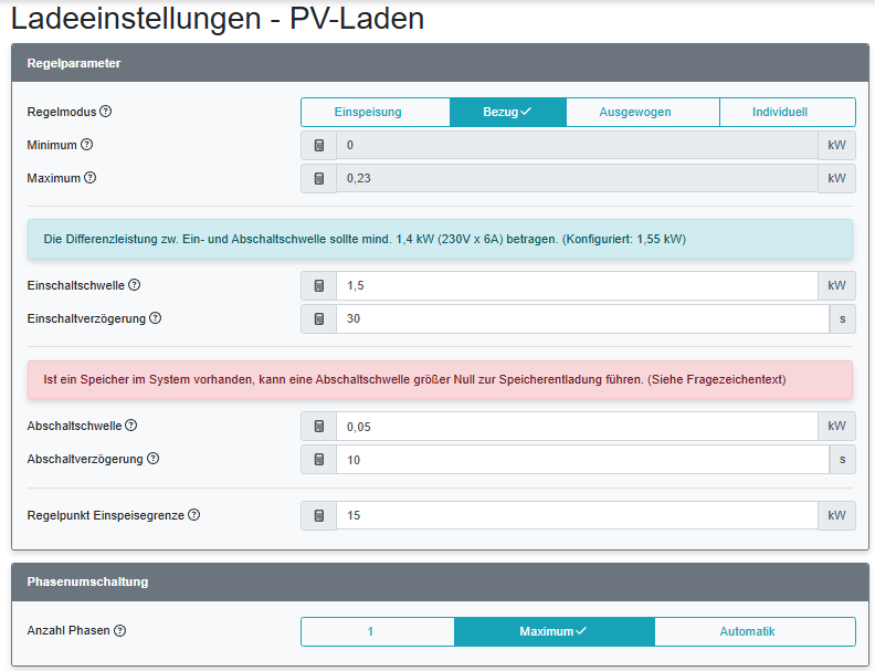

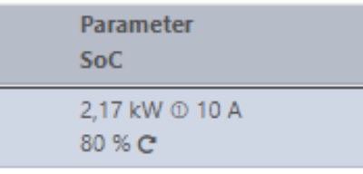

Verdächtig ist, dass die openWB nur 10A anbietet, das müssten 16A sein, damit die Phasenumschaltung als notwendig erachtet wird.
Und das Auto nimmt nur 2,17kW, das sollten eigentlich 2,3kW sein. Stell mal die "Erlaubte Stromabweichung" ein bisschen höher.

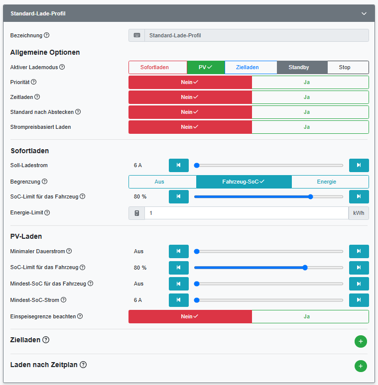

Update: trotz dessen, dass der EVSE Auslese Fehler immer noch regelmäßig im Log auftaucht, scheint jetzt alles so halbwegs zu funktionieren. Nicht ganz so zuverlässig wie in der 1.9, aber im Großen und Ganzen schaut es gut aus.
Ich hab 5s Abschaltverzögerung konfiguriert, trotzdem zieht er manchmal noch eine ganze zeitlang aus dem Netz.
Wenn ihr mich jetzt fragt, was das Problem behoben hat, kann ich's nicht genau sagen. Ich hab zum einen die Einstellungen der alten openWB aus dem Backup übernommen und zum anderen in den Übergreifenden Einstellungen "Phasenumschaltung wiederholt anstoßen" aktiviert. Danach konnte er 3-phasig Laden und seitdem lädt er auch nur noch so (hab bei PV-Laden die Anzahl Phasen auf Maximum).
