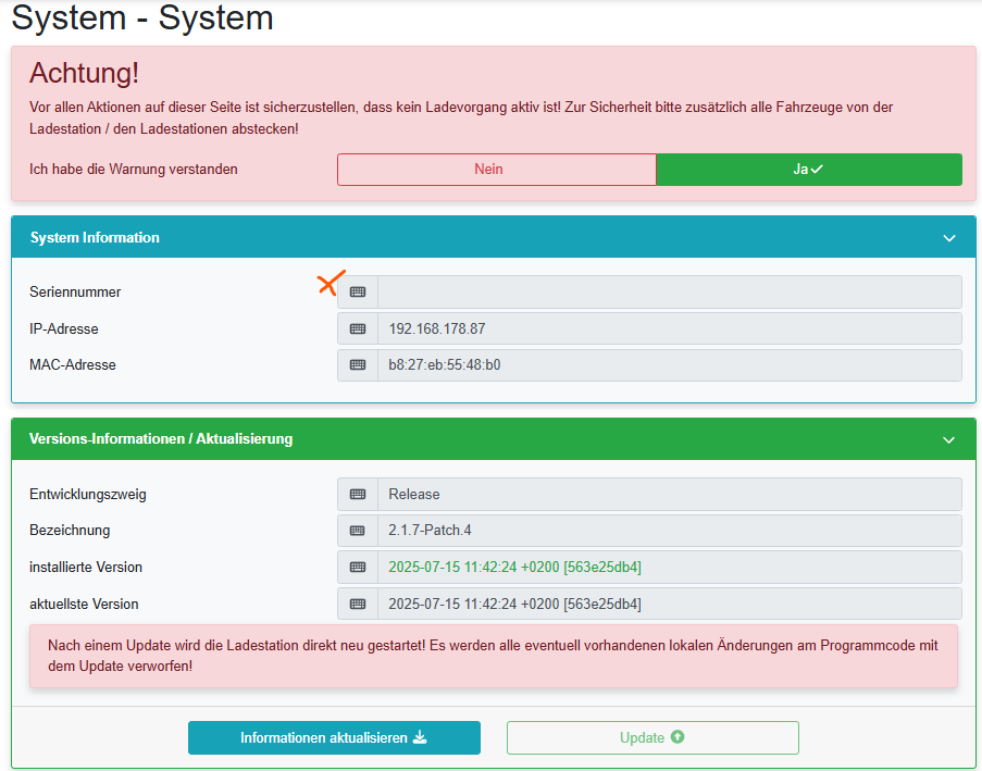

Nach dem Wechsel von 1.9 auf 2 hab ich ein paar Fragen. Es gibt ein Feld für die Seriennummer, aber da wird nichts angezeigt und ich kann sie auch nicht selbst eintragen. Woran liegt das?
Und falls ich auf die 2.1.8 wechseln wollen würde, wie geht das?

Die Unique-Seriennummer steht in deiner openWB auf einem Aufkleber (an der Oberseite innen). Solange du die kennst (man sollte sich sich besser mit bei der Rechnung ablegen) hast du Anspruch auf den offiziellen openWB-Support, wenn etwas nicht läuft.
Vermutlich hast du keine Daten von 1.9 auf sw2 migriert. Hier ist die zugehöruge manual: https://openwb.de/main/?page_id=1104.
Dort wird die Serien-Nummer intern mit übertragen.
Auf 2.1.8 geht es aktuell über einen Wechsel des Entwicklungsbranches.
release (für Produktivbetrieb)
beta (für testing)
alpha (für Ersttesting)
Aktuell läuft 2.1.8 in der alpha.

Super danke! Übernahme der Seriennummer hat geklappt. Aber wie macht man den Wechsel des Entwicklungs Branches?

Unter System-System bei den Einstellungen kannst Du das auswählen. Ist der letzte Punkt.
