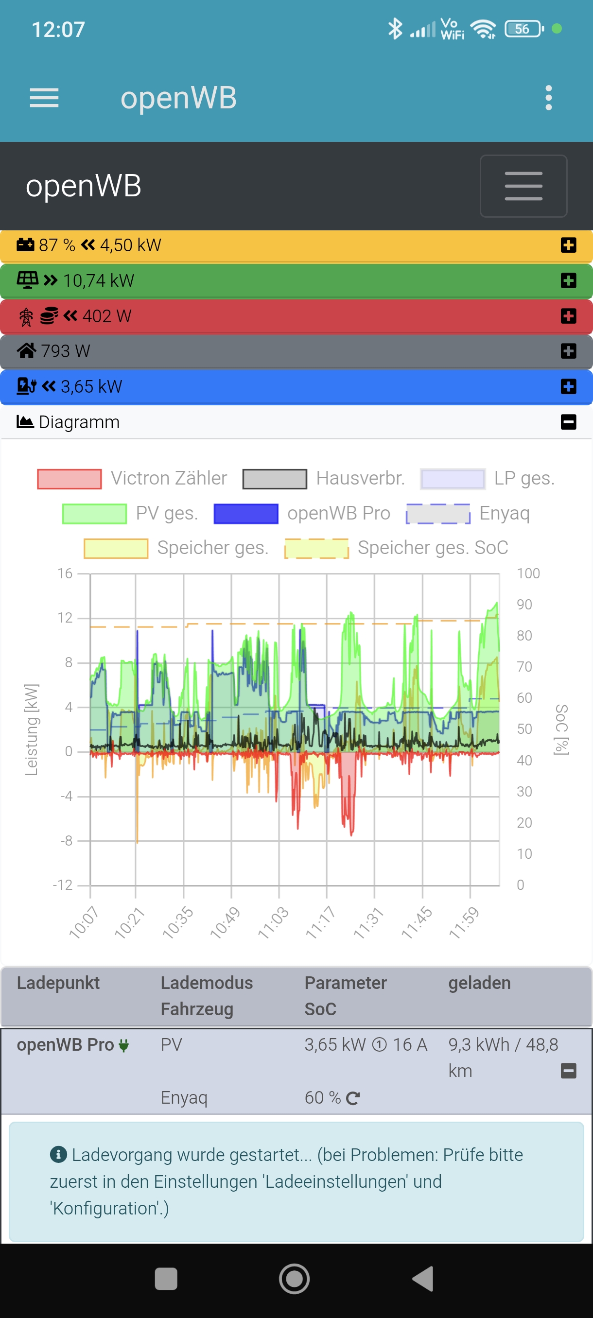

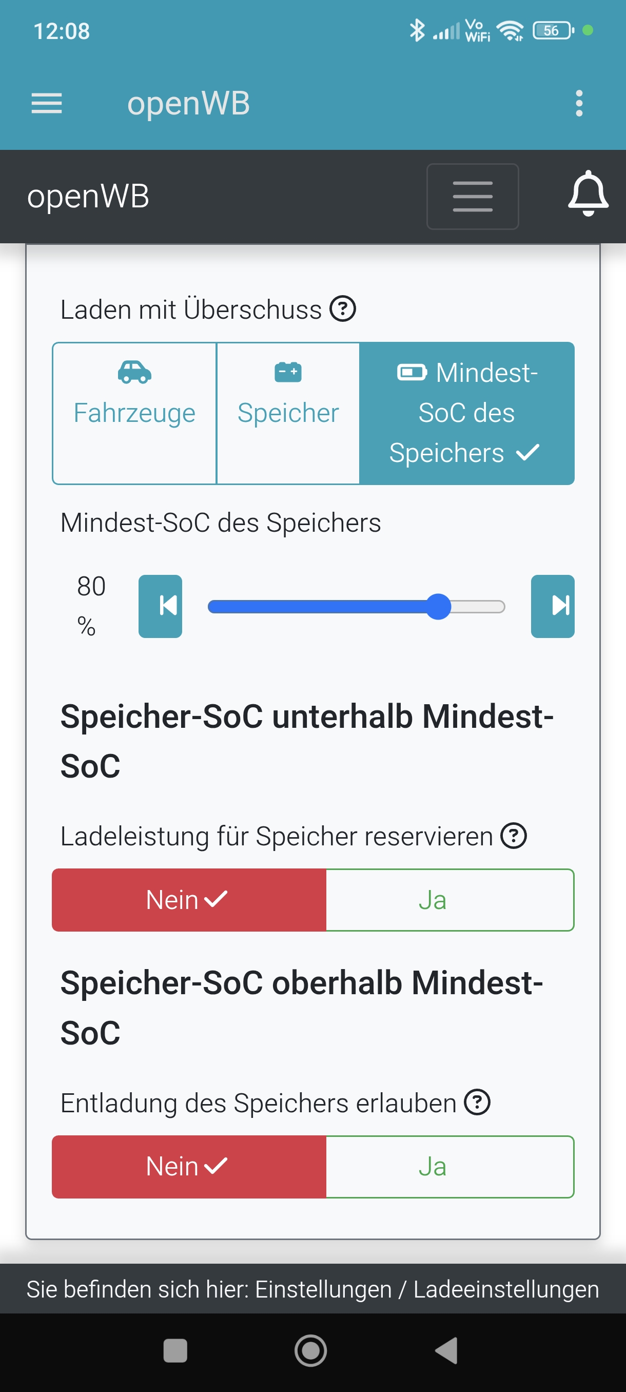

ich nutze aktuell 2.1.7 Patch3
Heute ist mir beim PV-Laden mit Speicherbeachtung aufgefallen, dass nicht auf 3 Phasen umgeschaltet wird.
Der Fehler wurde bereits in 2.1.7 RC1 reported, scheint aber noch immer nicht gefixed zu sein.
Habt ihr das Problem auch?
Nachdem der Fehler aufgetreten ist, wurde auch mit Sofortladen nicht mehr auf drei Phasen umgeschaltet.
Abhilfe hat erst das abziehen und erneute anstecken am Fahrzeug gebracht.
