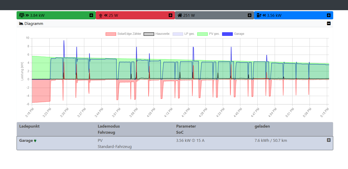

ich hoffe, hier kann mir jemand weiterhelfen und etwas Licht ins Dunkel bringen.
Seit dem Frühjahr habe ich eine OpenWB Custom - Softwareversion 2.1.7-Patch.5 (gestern aktualisiert). Leider habe ich erst seit ein paar Tagen mein Auto (Toyota bZ4X) und konnte die Wallbox somit erst jetzt richtig testen.
Dabei ist mir direkt aufgefallen, dass der Ladevorgang sehr unregelmäßig verläuft: Er bricht häufig ab oder die Ladeleistung wird deutlich reduziert. Normal erscheint mir das nicht.
Ich habe die Logs mit einer KI analysieren lassen, und dabei wurde festgestellt, dass die Leistungsreduzierungen von der OpenWB-Steuerung ausgelöst werden. Die kleinen Spannungsspitzen im Haushaltsverbrauch stammen übrigens nicht aus dem Haushalt selbst, sondern werden offenbar von der Wallbox verursacht.
Vielen Dank schon einmal für eure Unterstützung!
Mit freundlichen Grüßen
P.S.: Das Verhalten tritt sowohl im einphasigen als auch im dreiphasigen Betrieb auf.
Screenshot 2025-08-09 171602.png (113.77 KiB) 693 mal betrachtet
