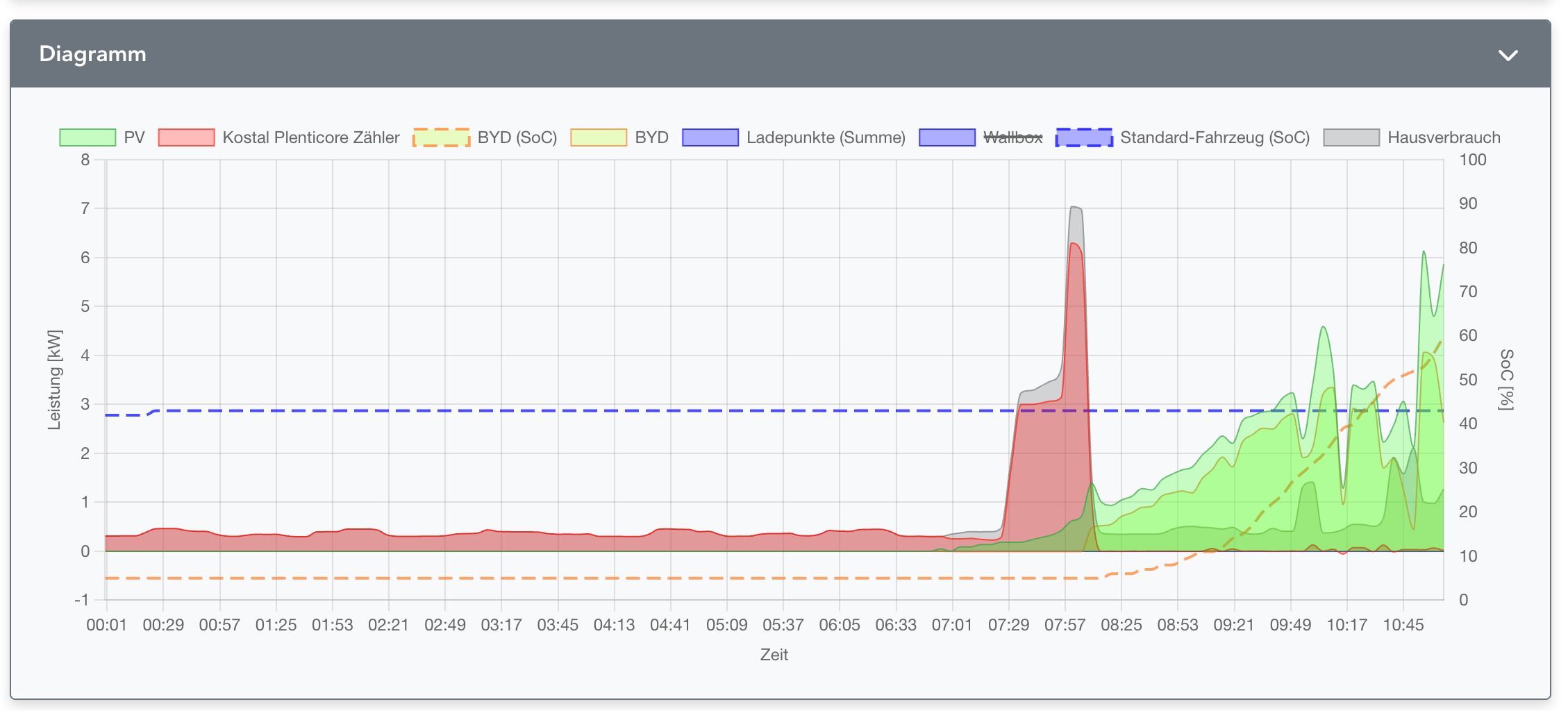

Wie oben schon erwähnt, kommt es immer mal wieder vor, dass es Probleme mit dem Zielladen gibt. Es stellt sich so dar, dass er einfach zu spät (oder gar nicht) anfängt zu laden. Für Wochenenden lasse ich, wenn er mal geladen werden muss, das ganze auf 100% laden, und unter der Woche auf 80%.
Diese Nacht hat er leider erst sehr spät (eigentlich erst am Morgen) verstanden, dass er mal anfangen muss zu laden:
Vom Protokoll her lese ich auch heraus, dass er merkt, dass er schon längst hätte anfangen müssen. Leider beginnt das Log recht spät, das Auto war schon längst angesteckt. Ich hänge einzelne Auszüge hier mal an (andernfalls wäre das Log zu groß).

Wenn‘s nicht loslädt kann es ja an zwei Dingen liegen:
1) das Auto ist eingeschlafen und bekommt nicht mit, dass irgendwann mal Strom aus der Box kommt
2) die openWB verpennt den Zeitpunkt (sehr unwahrscheinlich) oder der Schieber bei Zeitladen ist nicht auf grün.
Damit das Suchen im Log nicht zu aufwendig wird, schreib doch auch mal, wann das Laden hätte anfangen sollen. Dann kann man sofort zu dieser Uhrzeit springen.

Mit dem "das Auto eingeschlafen" habe ich auch schon überlegt, allerdings verwirrt mich, dass es dann irgendwann doch mal kurz angefangen hatte zu laden. Wir haben da im Bett gelegen und dem Auto nichts "gesagt".
Die Box selbst hat ja auch immer wieder geprüft, dass sie gerne Laden würde, und dass sie im Verzug ist, und dadurch die Stromstärke erhöht.
